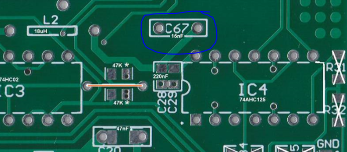

Ale przypomnijmy - projekt kolegi Vivaro używa właśnie 74HCT02 i 74AHC125.
To może oznaczać, że sygnał w tym torze jest po CS-ie wzmocniony i "regenerowany".
Zakładam, może błędnie, w projekcie Vivaro jest on również kształtowany i wzmocniony - by taki "zdrowy" trafił do przetworników.
Jak doczytałem, 74AHC125 dość często stosuje się jako "wzmacniacze"/bufory  formujące prawidłowy sygnał na wyjściu, o ile się nie mylę - przykład w załączniku- źródło:
Próbuję tylko rozgryźć rozwiązanie Vivaro, skoro to rewelacja. Uczę się nowego. To lepsze niż pasjanse 🙂
Gdybym miał PCB zaprojektowane przez Vivaro - nie miałbym zagadki "jak to jest zrobione".

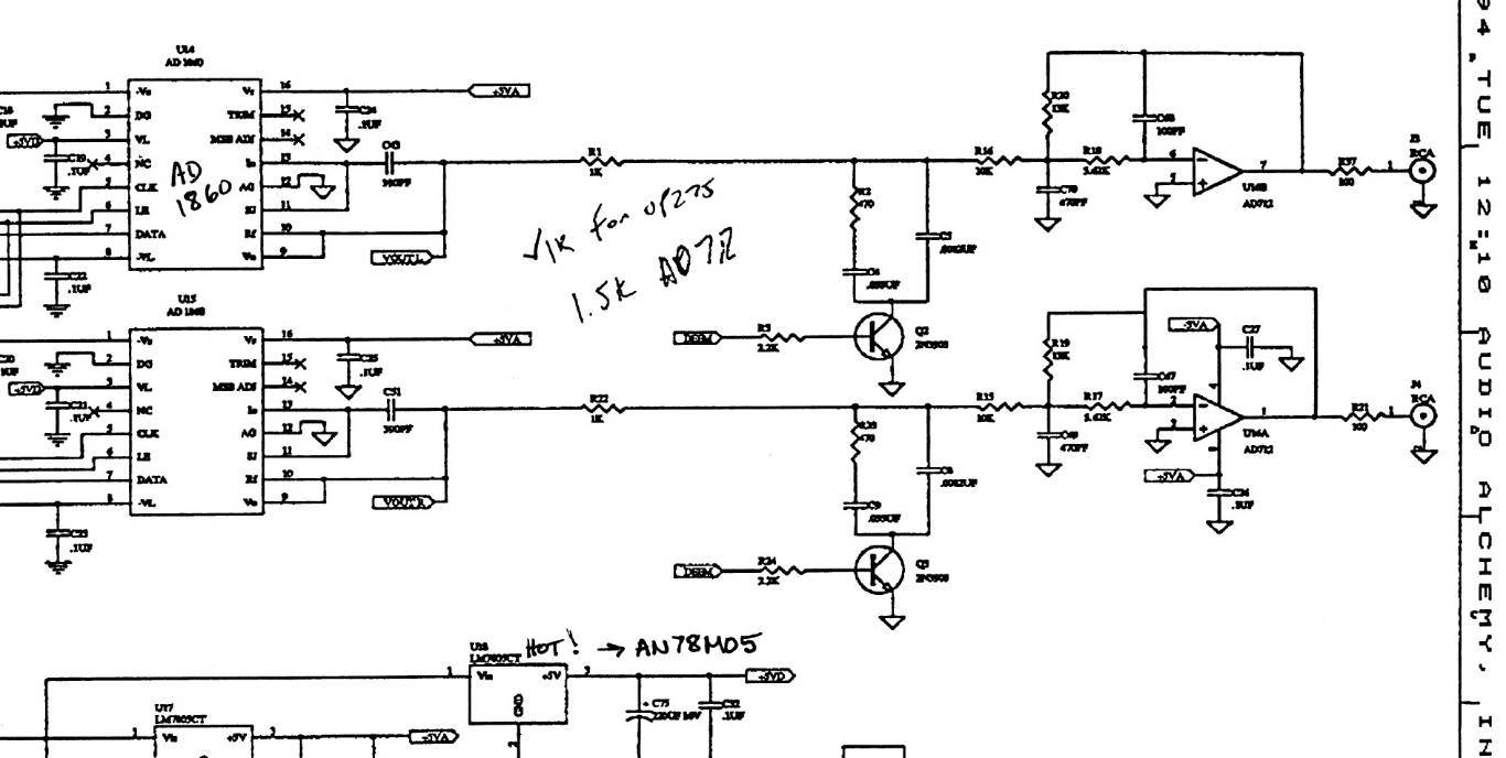

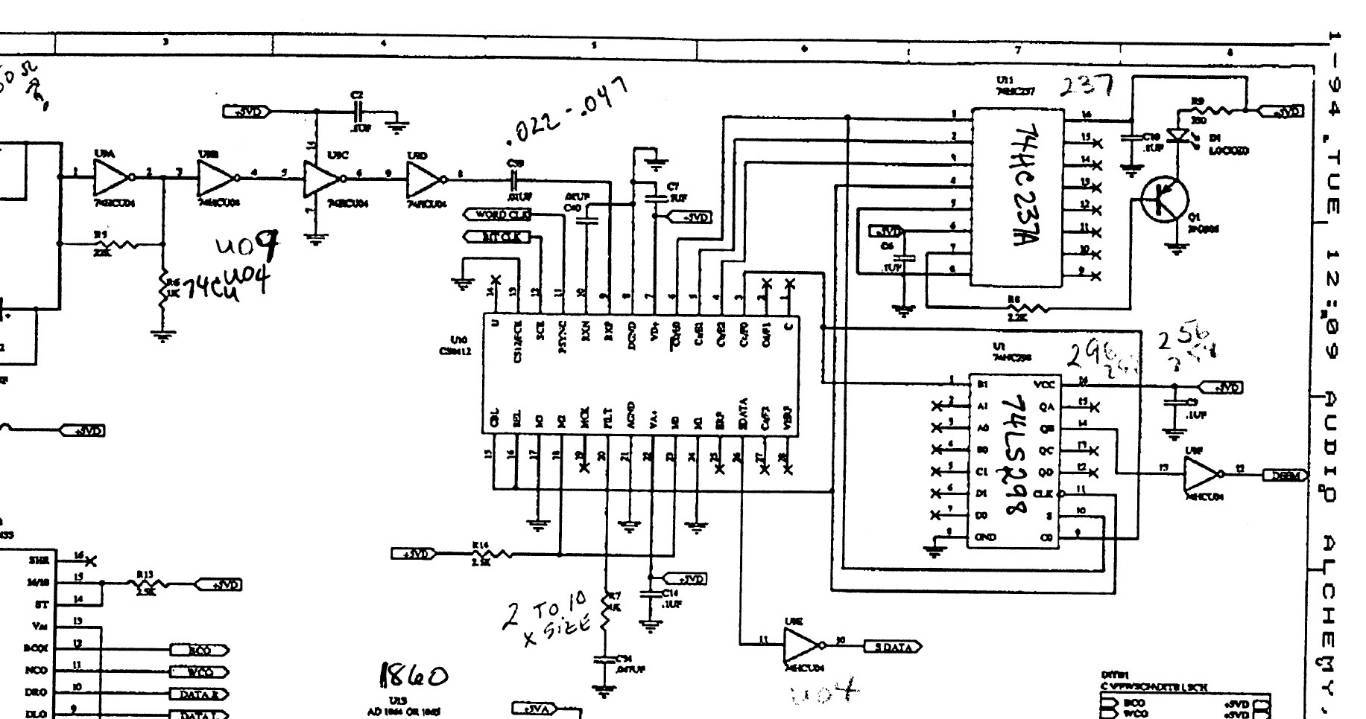

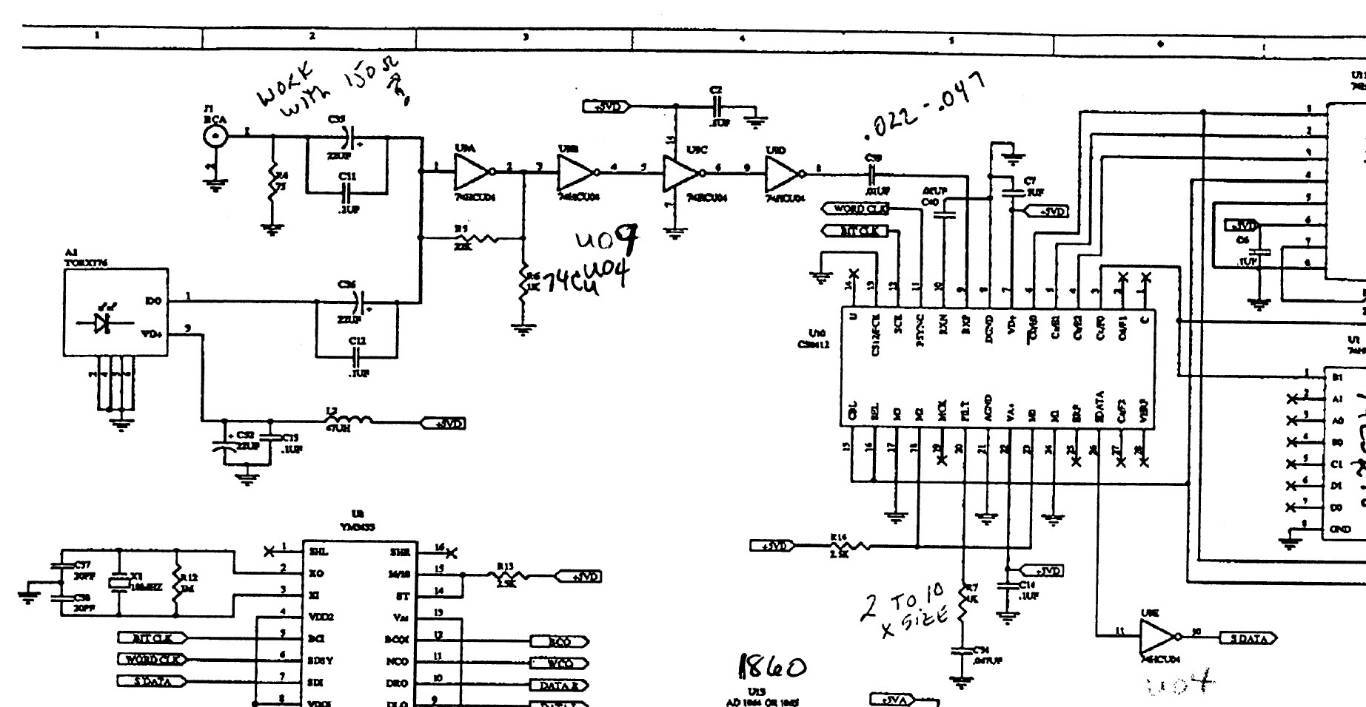

Wykopałem zabytek z 1994 roku - serwisówka DAC'a firmy Audio Alchemy - i oni też nie ograniczali się w ilości buforujących bramek na wejściu sygnału - bo tam dali aż cztery. W DAC forumowym można by dać przełącznik, skracający drogę sygnału, by móc posłuchać, kiedy jest lepiej. 😉
Godzinę temu, McGyver napisał:
Nie, nie w tym celu.  Mamy tu dwa monofoniczne konwertery, w rozwiązaniu z filtrem cyfrowym to filtr rozdzielał sygnał cyfrowy na prawy i lewy kanał. Gdy nie ma filtra trzeba dorobić jakiś inny układ który dokonuje tego rozdzielenia.
Wpadł mi w rękę jakiś taki schemat, szkoda że nie zapisałem bo wydawało mi się to zbyt szalone, gdzie z CS'a jeden sygnał szedł prosto na jeden AD, a na drugi przez odwrócenie na zwykłym tranzystorze BC. 😉
Za to w tym DAC AudioAlchemy jest natomiast filtr cyfrowy Yamahy YM3434, ale mimo to firma zrobiła jeszcze jakieś własne rozwiązanie, bo do CS'a podpięła 74HC237A i 74LS298 - no i wykorzystała dwie bramki z naszego niekochanego 74HCT04 stojącego u wejścia. Trochę zbyt trzeźwy jestem a nie piję, by zrozumieć teraz, co się w tym układzie tworzy i po co, ale może ktoś mądrzejszy będzie potrafił to przeanalizować i wyjaśnić. Niestety, zdobyta serwisówka jest setnym kserem, więc trochę trzeba się domyślać, jaki był tego cel.
W załącznikach więc ta ciekawostka: jeden z przykładów rozwiązań sprzed 20 lat - antyczność, i to bez SMD. 🙂
W sumie, to za chwilę i tak już się nie kupi AD1860, więc fajnie rozmawiamy sobie o dinozaurach epoki.
No i ciekawostka - firma stosowała to samo PCB lutując jak była potrzeba, albo dwa AD1860, albo jeden AD1865. Bardzo fajny pomysł na eksperymenty, choć silna obraza dla hi endu 😉

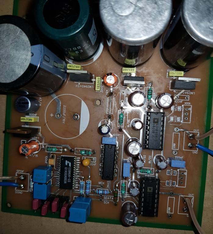

Wyciągnąłem swoją starą wersję dac-a na CS8414 i AD1860 . Wymieniłem kondensatory główne w zasilaniu na większe , stabilizatory na ,, lepsze" , kondy wejściowe na MKP Vishay 1837 i uprościłem nieco zasilanie . Do rozdziału sygnału na kanał lewy i prawy służy ten nielubiany 74HC04 . Na razie kondensatory niewygrzane więc trudno ostatecznie oceniać ale zagrał zupełnie inaczej niż dać VIVAro . Mój gra rockowo a wersja VIVAro gra subtelnie . Sądzę ,że w dużej mierze jest to wynik tego ,że wstawiłem w zasilaniu cyfry i analogu AD1860 same Silmic'ki a one mi właśnie grają średnicą . Jest fajnie - żywiołowo , energetycznie , z dużym basem , dużą ilością góry , szybko , klarownie , przestrzennie . Jedyne co mnie drażni to ta dominacja średnicy ale to kwestia kondensatorów wyjściowych w analogu - łatwo to skorygować .

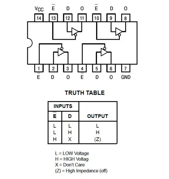

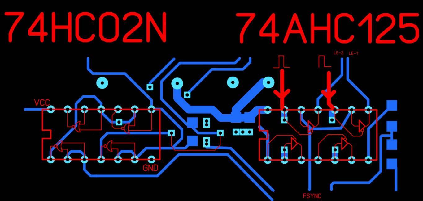

Mam więc pytanie, bo nie jestem biegły sztuce cyfrowej - więc rozrysowałem sobie połączenia dla 74HC02N dla DAC 16 bit PCM56 ze znalezionego zabytkowego schematu: czy to, że PCM56 jest 16 bitowy a AD1860 18 bitowy - czy pomysł na separcję sygnału L i P z PCM56 może być zastosowany dla AD1860 - jak na schemacie z załącznika?
Przerysowałem sobie rozwiązanie z PCB opublikowanego przez Vivaro, też na 74HC02N - może z błędami - on to inaczej wykonał, nie dał zdjęcia drugiej strony płytki utajniając w taki sposób swój pomysł, ale można się tylko domyślać, że układ ten pełni podobną rolę jak ten ze schematu PCM56.
Do tego sprytnie jest wykorzytany układ buforujący sygnał 74AHC125 - gdzie jak przypuszczam, impulsy otwierające bramki rozdzielają L i P lepiej niż przepuszczenie całości przez jedną bramkę z negacją by tak zbudować jeden kanał - wystarczy, że te bramki będą otwierać się asynchronicznie i tak rozdzielą sygnał - czy dobrze myślę? Tylko czy to jest LE, bo zgaduję?
Strasznie to skomplikowane, więc fajnie by było, gdyby ktoś potrafił to wyjaśnić i znaleźć dobre podobne rozwiązanie, już bez problemu z przesunięciem fazy między kanałami, bo nie mając pełnego dokładnego zdjęcia płytki Vivaro, trudno ustalić, co otwiera te klucze, by wszystko zatrzaskiwało się synchronicznie.
No i podstawowe pytanie, czy układ na 74HC02N ze schematu z PCM56 można zastosować do tego projektu z AD1860, mimo że PCM56 jest 16-to bitowy. Pytam, bo nie znam się na takiej cyfrówce, więc wybaczcie moje dociekania, które mogą wydawać się teraz naiwne.

Mogę wam dodać zdjęcia dołu pcb rozeznałem delikatnie sytuacje faktycznie Dac ma potencjał ale przez słabe Kondy (Krzych 2) i niedopasowanie scalaków łatwo to zepsuć
Wyjcie i rezystor dopasowujący tez ma sporo do gadania  tego ustrojstwa...
Ps zdjęcia projektu zgodnie z prawem można udostępniać schematu niekoniecznie
