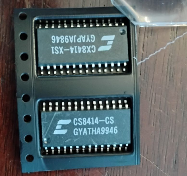

Spotkaliście się kiedyś z wynalazkiem pod nazwą CX8414-XS1 ? Jest to ( podobno ) downgrade normalnego CS8414-CS ale na czym ten downgrade polega to już nie wiadomo . Chińczycy je chyba kupują na kilogramy i pakują w swoje blistry , jak leci  . Zamówiłem dwa CS8414 a przyszedł jeden CS8414 i jeden CX8414 . W tym samym blistrze , równiutko zapakowane , jak z jednej maszynki i jednej linii produkcyjnej . 🤣 Obydwa wyprodukowane w Korei . Miałem sporo CS8414 z Korei i wszystkie działały wzorowo więc nie jest źle .
Tu już ktoś natknął się na takie wynanalazki i kontaktował z Cirrusem
...there is no spoon...
