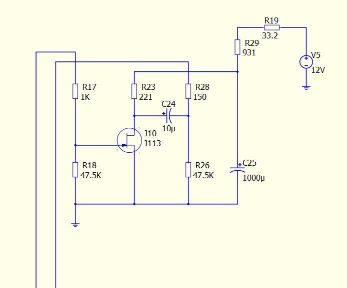

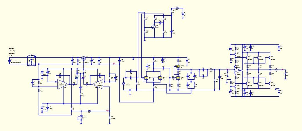

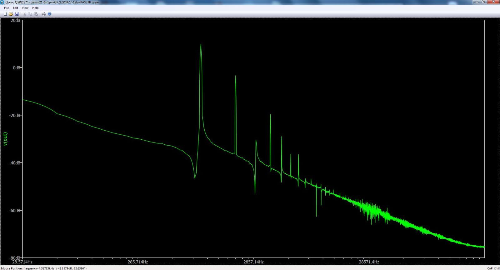

Znany i produkowany mocno tu na forum wybitny preamp lampowy LAMM przerobiony na wzmacniacz słuchawkowy w symulacji QSPICE - u mnie na modelach na 6n1p i 6n23p - bez obwodu Pass'a na wejściu - wykres harmonicznych na pierwszej grafice.
Po dodaniu obwodu z pliku pdf w symulacji obwodu - drugi wykres FFT jest już dla miłośników harmonicznych - z jedną uwagą - potencjometr regulacyjny musi mieć dużo szerszy zakres - przy regulowanym 50R jest z sinusa 1Vpp przebieg prostokątny na wyjściu, za to w okolicach 1K mamy już grzebyk harmonicznych i sinus brzydki ale za to jakie harmoniczne....  ;-)
