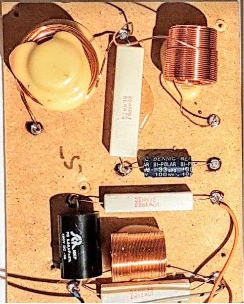

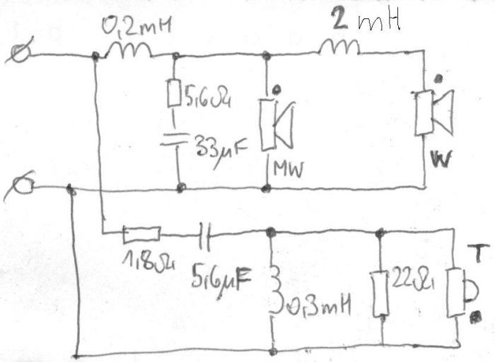

Jako że na razie brak jest wskazówek dotyczących wymiany tweetera chcę zrobić podstawowy upgrade zwrotnicy i chcę prosić o opinie co do części:
- kondensator do wooferów z tego linka był polecany (kolega @stench)
Mam tu dylemat bo @McGyver polecał MKP
Zaloguj się, aby zobaczyć treść (możliwe logowanie za pomocą )  ale kilka osób odradzało, bo się zwrotnica ponoć rozjedzie.
- kondensator na górze na razie zostawiał ale chciałbym tam zmienić rezystor, bo ktoś gdzieś pisał że wymienił na Mills i góra wyraźnie się poprawiła. Możecie doradzić którego Millsa zakupić?
- czy pozostałe rezystory można zostawić czy też warto zmienić? Czy poczekać, posłuchać i wtedy? A może one są tak słabe, że nie warto czekać?
- okablowanie wewnętrzne - na podstawie rad kolegi @audioburak zastanawiam się nad solid core 0,5, na przykład z przewodu domofonowego, którego trochę mi zostało z produkcji kabli głośnikowych z których jestem zadowolony :)
Zwrotnicę chcę wyciągnąć na zewnątrz. Jeszcze raz obrazki dla przypomnienia. :)
Po pierwsze - wykonuj zawsze tylko jedną operację, bo zgubisz wątek i nie będziesz wiedział co na co itd...
Proponuję na początek wstawienie tego 33 uF, posłuchanie i stwierdzenie, że nic się nie zmieniło ?
następnie wymianę kabli w górze pasma na solid.
Kolejny etap, to na pewno wywalenie obu rezystorów z układu. Posłuchanie, .... i to by było na tyle ?
Myślisz, że nic się nie zmieni? ?  W końcówce zmieniłem kondy zasilające i zmiana na plus duża. Te 33 uF mogą być już wyschnięte.
Z którego układu? Wywalenie ot tak, nie wymiana na lepsze? Pamiętaj, że nie wymieniam tweetera :)
Właśnie dlatego, że NIE wymieniasz jest to jedyny sposób na przyrost góry pasma.
Chodzi oczywiście tylko o te dwa w torze wysokich - szeregowy i bocznikujący - to L- pad.
Co do 33 uF, to jeśli kolumny były używane raczej zachowują pojemność.
Jednak zbyt prosty, bo sama wymiana może dać śladowy zysk.
Zakładając, że zmienisz np. na agresywnego blaszaka uzyskasz inne brzmienie czy wyższy poziom
wysokich, ale rzeczywistą poprawę da dopiero inne, szersze pasmo tweetera.
A w miarę świeży tweeter może pracować już od 2 kHz do 4 kHz, a tam duże membrany wypadają słabo.
