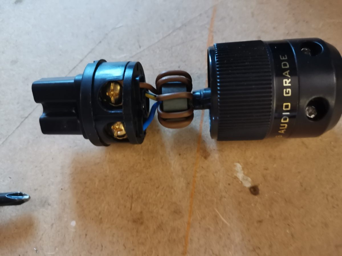

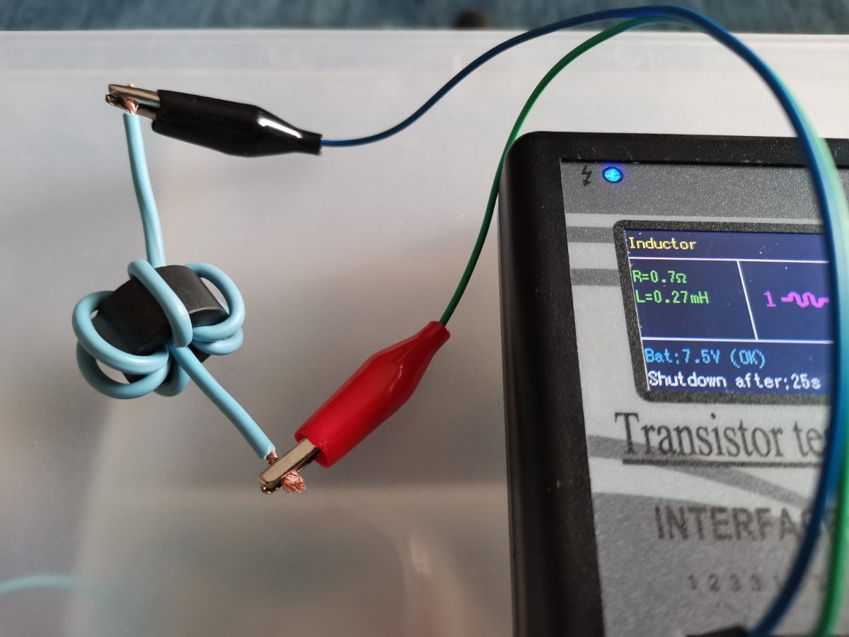

Nie wiem gdzie można poczytać. Pomysł zaczerpnięty z YT
U mnie pomysł jest rozwinięty o kilka istotnych kwestii.
Przewody musza być malych przekrojów co jest warunkiem wykonania jak największej ilości zwojów na dławiki co da większą tłumienność filtra zakłóceń.
U mnie do pre, dac, CD używam przekrojów 0.7-1mm2, do wzmacniaczy 1-1.5mm2. Moje wzmacniacze nie są zbyt prądożerne więc większe przekroje żył są zbędne, ale warto mieć świadomość, że 1mm2 pozwoli bezstresowo zasilać odbiornik prądem 11A co dla 240VAC wytworzy ponad 2kW mocy.
Dodatkowym bonusem małych przekrojów jest wyższa rezystancja przewodu PE w porównaniu do tych "grubych" co jest bardzo pomocne w przypadku występowania pętli masowych w systemie. Większa rezystancja PE w pętli to taka namiastka stosowanych w celu ograniczenia "hum'u" HBRów w obwodzie.
Dławiki można nawijać w sposób pozwalający tłumić zakłócenia wspólne lub różnicowe w zależności od potrzeb.
Oczywiście tłumienie zakłóceń reaktancją indukcyjną nie jest tak dobre jak klasycznym filtrem RFI ale lepsze to niż nic.
Dla przykładu reaktancja dlawika ze zdjęcia (L=0.27mH) dla f=100kHz wynosi ok. 170 omów.
Pozdrawiam. M

Takie tłumienie to pewnie całą dynamikę zjada
I to na drugie śniadanie 😉

Takie tłumienie to pewnie całą dynamikę zjada.
Dokladnie, moje doswiadczenie z ferrytem jest takie wlasnie. Mitsubishi opracowalo fajny zamiennik ferrytu.
Moje tez.
W zestawie ponadbudżetowym, gdzie slychac juz te wszystkie detaliki, cykniecia itp. z roznym natezeniem dynamiki, takie tlumienie nie jest dobrym pomyslem.
Kolega @MariuszZ. jest zdaje sie elektronikiem i ma pojecie co robi.
Kwestia tego, czy wie czego sluchac zeby to dobrze ocenic? A moze kwestia systemu? Akustyki?
Nie pijac do Mariusza, zauwazam ostatnio sporo użytkowników, ktorzy nie za bardzo wiedza czego szukac w dzwieku i co winno byc w tym dzwieku. To sa lata osluchania, wizyt w dobrzych pokojach z dobrym sprzetem. Takiej wiedzy nie da sie przeskoczyc, nie ma drogi na skroty...

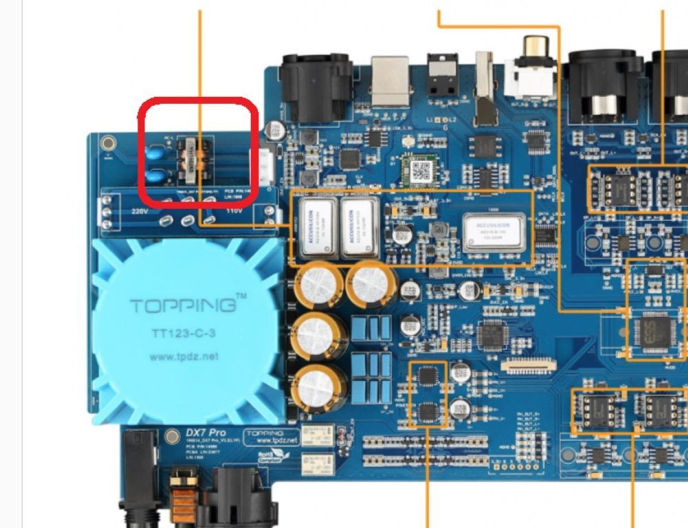

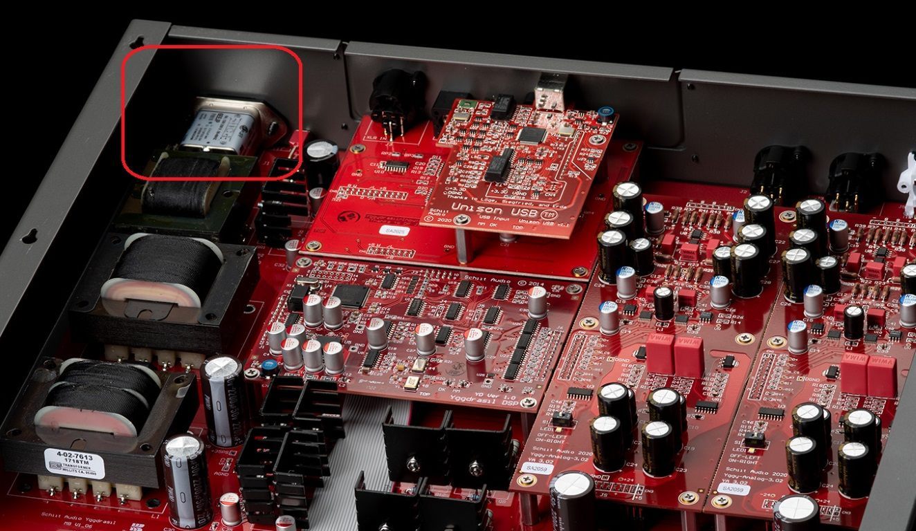

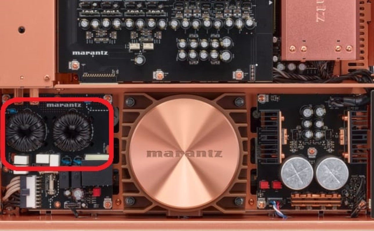

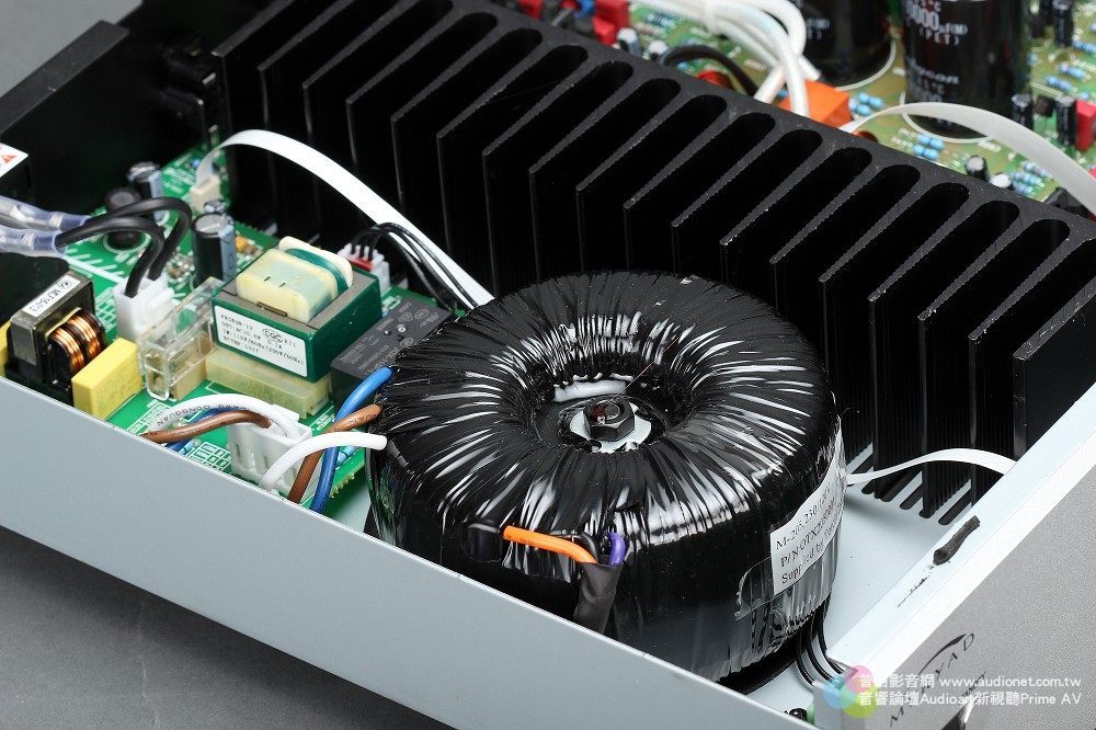

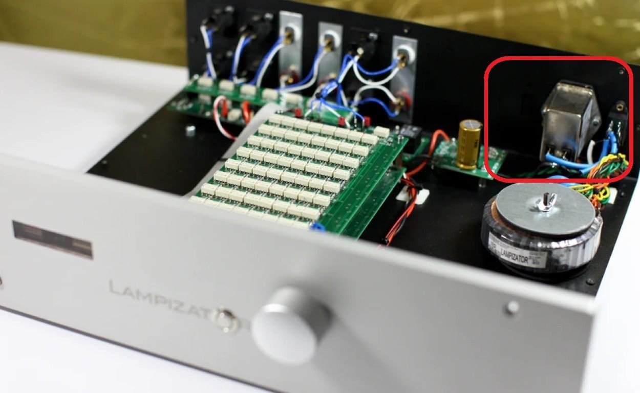

Ja mogę nie wiedzieć, ale czy producenci sprzętu wiedzą jest chyba bardziej istotne. Bez głębszego szukania na pierwszym zdjęciu NAD M33. Widać dławik na PE linii od zasilania. Dalej Marantz 10 i piękne dławiki, które "zjadają dynamikę", topowy DAC Shiit Audio, Topping D90 z całym filtrem RFI i Lampizator gdzie filtry RFI z dławikami na pokładzie są w standardzie.
Demonizujecie sprawę dławików, a to co słyszycie niekoniecznie musi być pogorszeniem dźwięku. podaj przykład utworu, w którym usłyszałeś pogorszenie jakości dźwięku i opisz co to było. Sprawdzę i podyskutujemy 😉
Akurat topping to nie jest dobry przykład. Pieknie pomierzony, z gufnianym dzwiekiem dac.
Nie wiem ile takich dlawikow konstruktor przewidzial w danym urzadzeniu, ale czy kolejne dodatkowe dlawiki na kablach zasilajacych maja sens? Jakos nie widze na rynku ogromnej ilosci kabli z takim rozwiazaniem...
Jeszcze raz zapytam. W jakim utworze, konkretnie co było "gufniane" jeżeli idziemy w konkrety. Napisz szczerze co Ci utknęło w pamięci, że dławiki coś psują, no i co w tym wspombianym Toppingu Cię tak ubodło w dźwięku. Do czego porównujesz i gdzie jest punkt odniesienia czyli Twoja referenyjna jakość.
Gdzie jest ten ból i te muzyczne złogi bo strasznie mnie ciekawość zżera.
