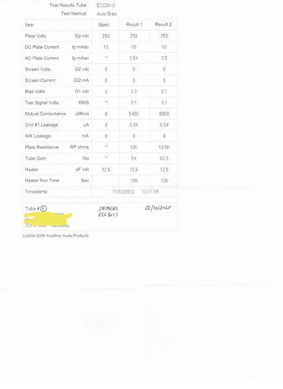

To może i ja o coś zapytam... Otóż kupiłem parkę lamp ecc801s i dostałem do nich taki wydruk parametrów. Lampy są w stanie NOS i dopiero się wygrzewają, ale czy na podstawie tych danych można coś powiedzieć o ich stanie technicznym? Z góry dzięki za odpowiedź.
Jak sprzedawca uczciwy i zależy mu na renomie to napisze zgodnie z tym co pomierzył. W przeciwnym wypadku piszą co im ślina na język naniesie. Tak przynajmniej jest na naszym znanym portalu aukcyjnym. Wiele lamp to też tzw. "przebierki". Mimo że NOS'y, to te najlepsze zostały już sprzedane.
Parametry są Ok. lampy też wyglądają na nowe. Po wygrzaniu niektóre parametry się jeszcze poprawią. Są to lampy długowieczne, wysokiej jakości wykonania SQ
