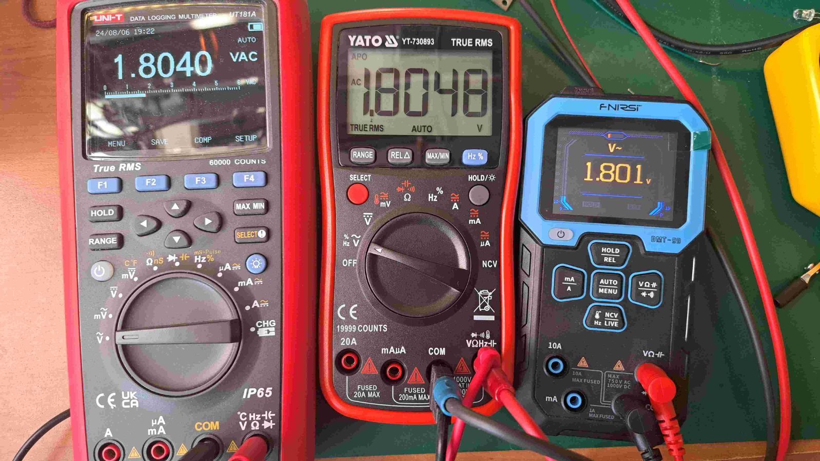

Z cyklu multimetry, dziś multimetr dla początkujących.
Tani a wydaje się, zaawansowany. Robię prezent synowi przyjaciółki, który zaczyna parać się elektroniką. Krótki przegląd Internetu i oto Aneng AN870 brendowany dla Yato. W sieci gadają, że ma lepszy osprzęt w stosunku do oryginału oraz biorąc to pod uwagę; jest tańszy w Polsce niźli w Chinach. Dociera na drugi dzień od zamówienia.
Poniżej w sąsiedztwie multimetrów, które tu w wątku prezentowałem:
Przypominam, ze Uni-T UT181A absolutnie kasuje dokładnością w tej klasie rozdzielczości wszystko inne. Osobiście porównywałem go z wzorcami i mieści się dla DC w 0,02%.
Na fotce wszystkie mierzą ten sam sygnał AC 50Hz. Widać od razu, że Aneng jest bardzo OK. Zwróćcie uwagę na dobrą rozdzielczość (20000) i wielkość cyfr. Do tego dobre (świeci dłuższą chwilę) podświetlenie, 2 baterie R6.
Parametry znajdziecie w sieci. Mieści się w tych parametrach dokładności. Sprawdziłem to. Wydaje się bardzo funkcjonalny. Młody będzie zadowolony. Ale zadowoli również starych wyjadaczy.
Cenę znajdziecie w sieci. Toya24 ma obecnie jakąś promocję. Taniej czegoś takiego nie kupicie. Warto!

18 godzin temu, Grzegorz7 napisał:
Grzegorz w danych technicznych podają dla pomiaru AC częstotliwość 100kHz, to prawda czy pomyłka?
Mam Focusrite Scarlett 2i2 3gen, wcześniej miałem przez kilka lat Focusrite Scarlett 2i4 2gen, przekładany między dwoma laptopami plus komputerem stacjonarnym, zero problemów.
Pomyłka.
Wczoraj to sprawdzałem. Wysiada przy około 1kHz (już -3%) i szybko spada. Przy 3kHz jest -3dB (około -30%)...
Ten multimetr po lewej przenosi do 600kHz z błędem -3%...
1 minutę temu, Grzegorz7 napisał:
Pomyłka.
