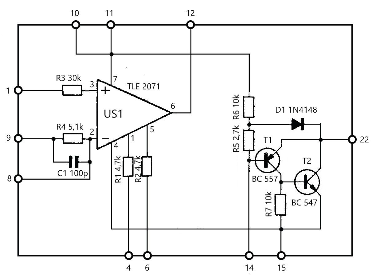

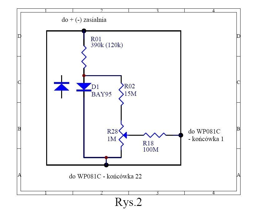

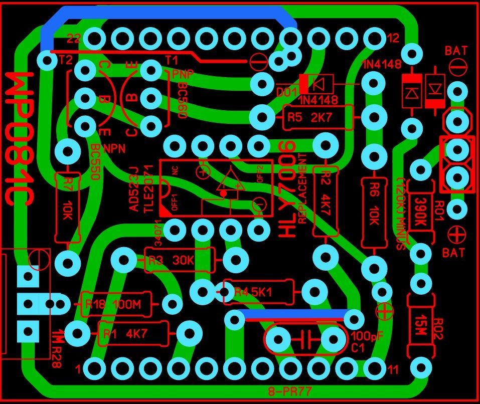

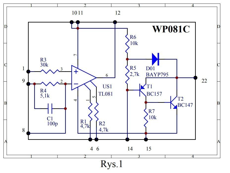

Dla fanklubu miernika V640:
Ratowanie miernika, gdy spalona jest hybryda - ja ciągle nie mam czasu, by swój naprawić, ale przynajmniej zaprojektowałem PCB według artykułu poniżej - może więc i on kiedyś doczeka się reanimacji jak zlecę Chinom wykonanie PCB i ją polutuję, i będzie chciał działać ;-):
Pokaż fotkę tej częsci płytki.
Mam trochę bebechów V640 ze sprawnymi wzmacniaczami ale z reguły są to FET`y na płytce. A może i znalazłby się sprawny do kalibracji ale w zamian za sprawny ustrój w całej obudowie.

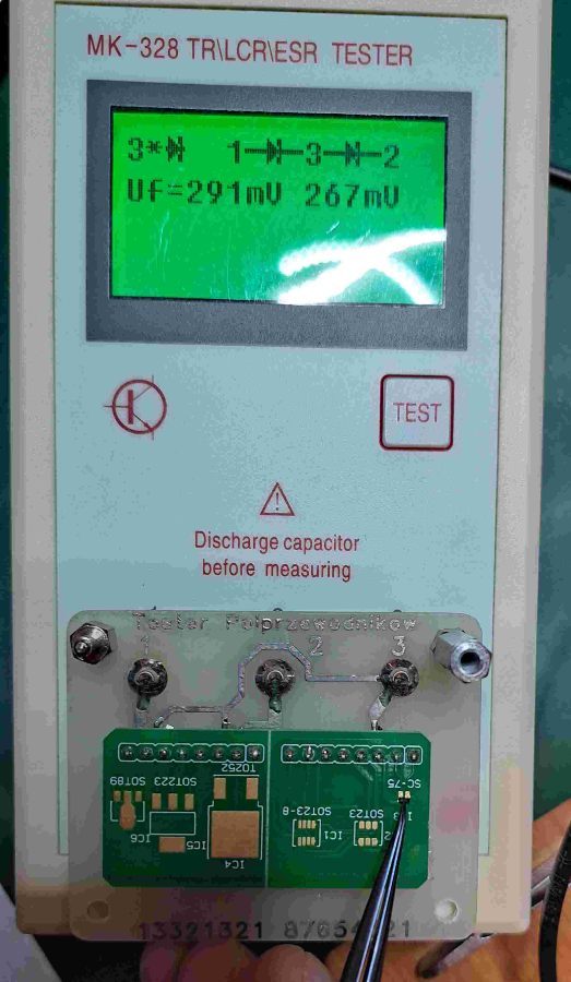

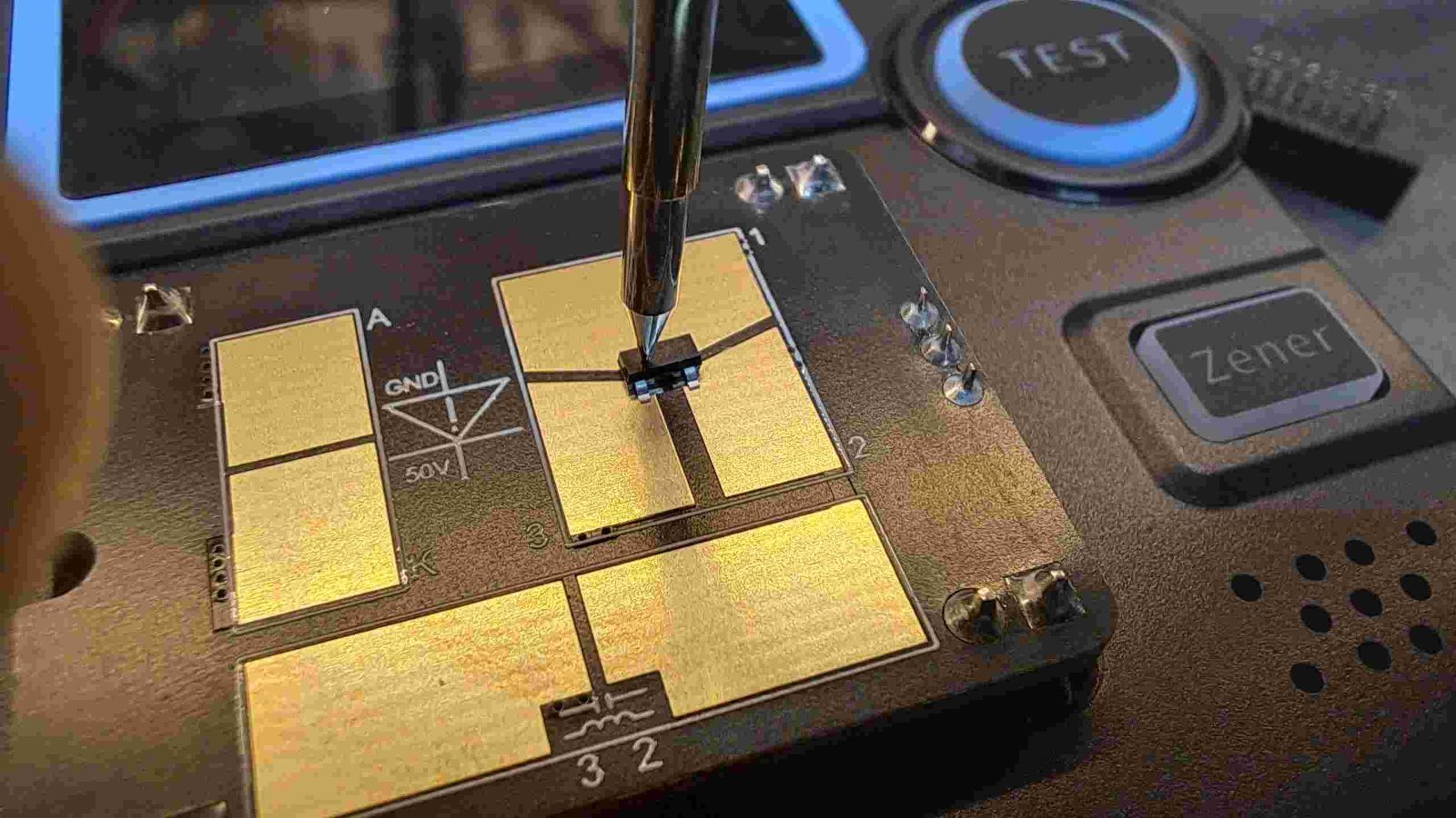

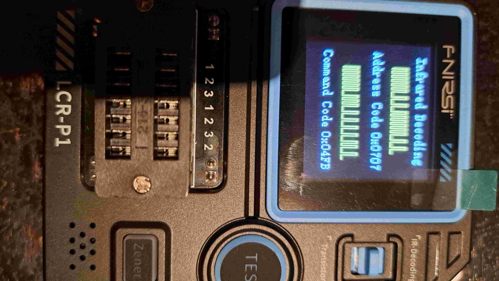

Cześć Warsztatowcy.
Dziś wszystkomierz.
Oto on wtrakcie pomiaru diody Zenera:
Poniżej badanie pilota podczerwieni:
Teraz pomiar tranzystora SOT3 na stoliku dla SMD:
Tu powiększenie:
Teraz wstępne wrażenia.
Ma problemy z tyrystorami i triakami oraz podwójnymi diodami. Takich problemow nie ma mój stary próbnik wyglądajacy jak mydelniczka. Ogólnie dali jakieś średnio przydatne gadżety (Zener i pilot) a nie poprawili algorytmów. Zenera np. trzeba włączyć dodatkowym przyciskiem (to jeszcze można zrozumieć - napięcie) i dodatkowo zmieniać samemu polaryzację a więc nędza. Koszt to ze 120zł. Wygląda dobrze, ma akumulator ładowany z USB C i to jedyne zalety...
Aha. Stolik do SMD niestety słabo kontaktuje. Trzeba mocno dociskać szpilką jaką widać na ostatnim foto. Przy okazji zwróćcie uwagę na ten przydatny gadżet do takich celów. Pomocny przy lutowaniu malych elementów i podawania sygnału do pinów z np. programatora.
  Na elektrodzie był ten temat i to chyba nie 1 raz :
Kacapia WON za Don !!!!
W zamierzchłych czasach kupowałem w Meratroniku lub w jego punkcie napraw (byl taki w Szczecinie) odpowiednie podwójne tranzystory polowe (np. 2N5452). Do tego dokładalo się szybki OpAmp i wychodziło to tak jak układ w oryginale. Problemy są dwa; konieczny mały prąd polaryzacji (już 1pA na 100Momach da spadek odpowiedający ponad połowie skali na najniższym zakresie) oraz jednocześnie dobre pasmo (V640 spoko obejmuje pasmo audio (1%)). Do dzisiaj jest to wyzwanie 🙂
Dlatego zdecydowanie łatwiej jak wspomniałem. Można również "równolegle" zastopsować OPAmp o ultra niskim prądzie polaryzacji (są takie na poziomie kilku fA; femtoamperów) i odcięty kondensatorem szybki OpAmp. Tak się to robi w wymagającej aparaturze. To "równoległe" to taki chwyt układowy, Zainteresowani znajda w literaturze.
Mało kto wie. Ale na wejściu V640 kompensowany jest prąd polaryzacji FET`ów diodą krzemową spolaryzowaną zaporowo. Każda wymiana FET`ów (OpAmpów) to czasami konieczność dobrania diody a na pewno regulacja prądu polaryzacji.

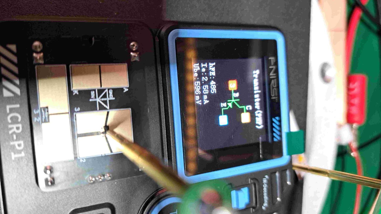

Tu jeszcze a propos tego próbnika firmy FNIRSI:
tak identyfikuje podwójną diodę Schottkiego:
Próbnik identyfikuje element jako jakiś rezystor. Dotyczy to wszystkich podwojnych diod w większych obudowach rownież... Tandeta!
A tak ją identyfikuje stara ponad 10-letnia mydelniczka:
Prawidłowa identyfikacja. Ten adapter w mydelniczce sam kiedyś zrobiłem.
Element jest wielkości 1x1mm 🙂 Będę je stosował w badawczym układzie do tłumika przed TDA 1541 (patrz odpowiedni wątek).
Sami widzicie, że świat schodzi na psy. Żadnego rozwoju. Ktoś przed 20 laty wymyślił ideę i soft do analizy sygnatur w odpowiedzi na ustalone wymuszenie a inni to nieudolnie kopiują mając dużo szybsze i precyzyjniejsze procesory.
FNIRSI, wstyd!
Zaloguj się, aby zobaczyć treść (możliwe logowanie za pomocą ) Edytowane przez Grzegorz7
