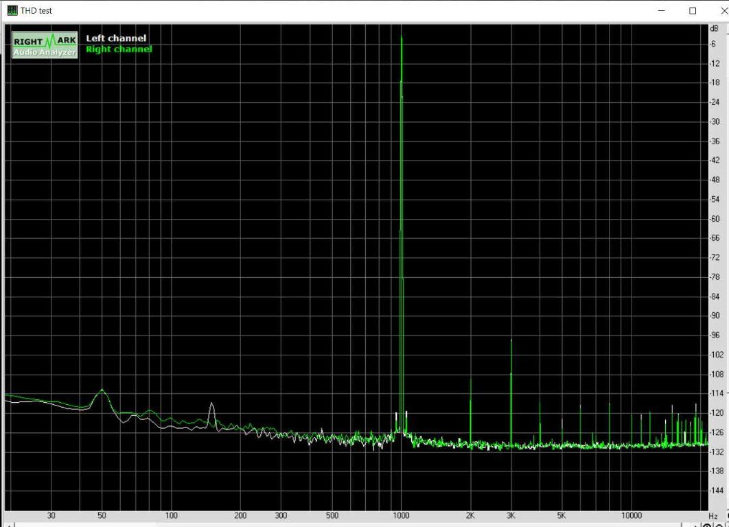

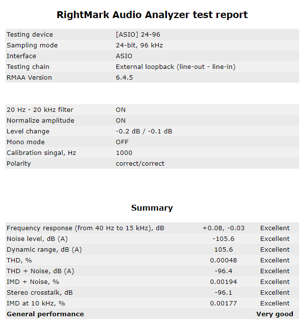

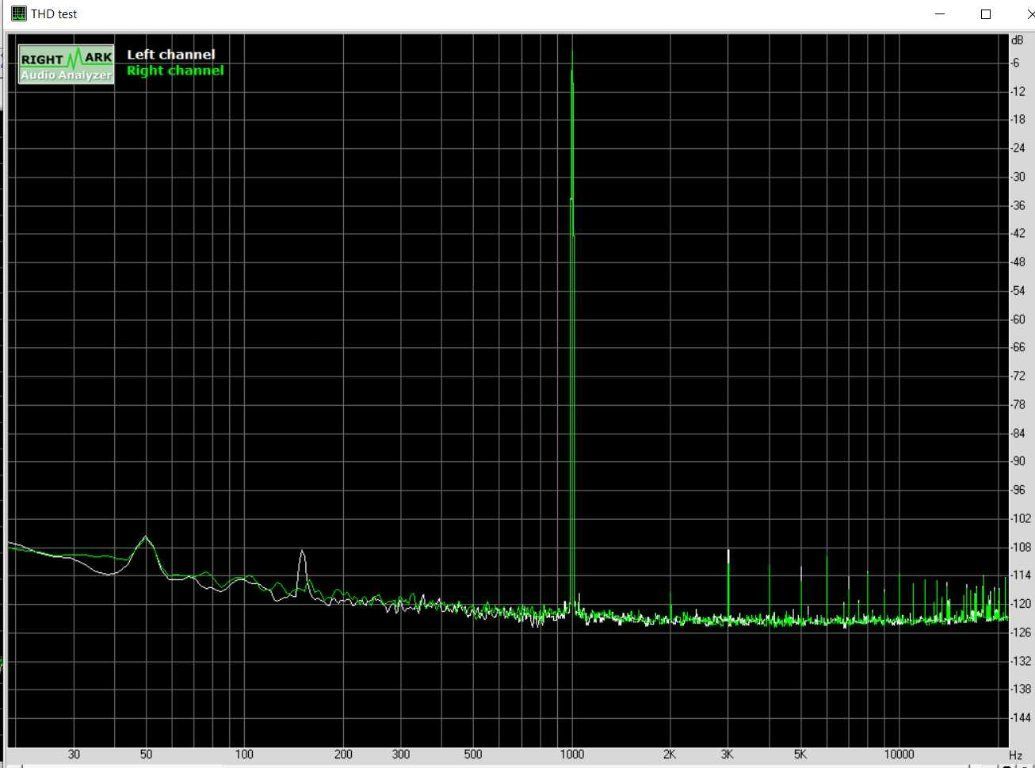

Witam. Mam pytanie czy ktoś próbował tą chińską płytkę uruchomić z wyjściem w trybie prądowym.  W wersji przychodzącej z chin wyjście DACa pracuje w trybie napięciowym co powoduje zbyt duże obciążenie wyjść przez następny stopień i dość wysoką trzecią harmoniczną. Do tego pojemność następnego stopnia przeładowywana jest źródłem napięciowym a nie prądowym co ma duży wpływ na zachowanie się DACa w impulsach. DAC powinien mieć harmoniczne na poziomie -120dB a w tym wypadku trzecia harmoniczna jest na poziomie -98dB. Dlatego myślę że warto się trochę potrudzić żeby przełączyć wyjście na tryb prądowy.
Dołączam również pomiary przy -1dB i -6dB. Jak widać zmniejszenie poziomu bardzo mocno poprawia liniowość. THD spada z 0.002 do 0.0012%. Dlatego myślę że gra jest warta świeczki.

Te 2R to jednak szeregowo na każdej lini wyjścia. Pomóc obniża THD o 6 dB

A tam jest jakaś rezystancja w szeregu na płytce. Może to o to chodzi. Mój DAC ma przy -1dB trzecią harmoniczną na poziomie -95 dB. Widziałem już pomiary gdzie było to dużo, dużo gorzej. Może była wersja bez rezystora.
