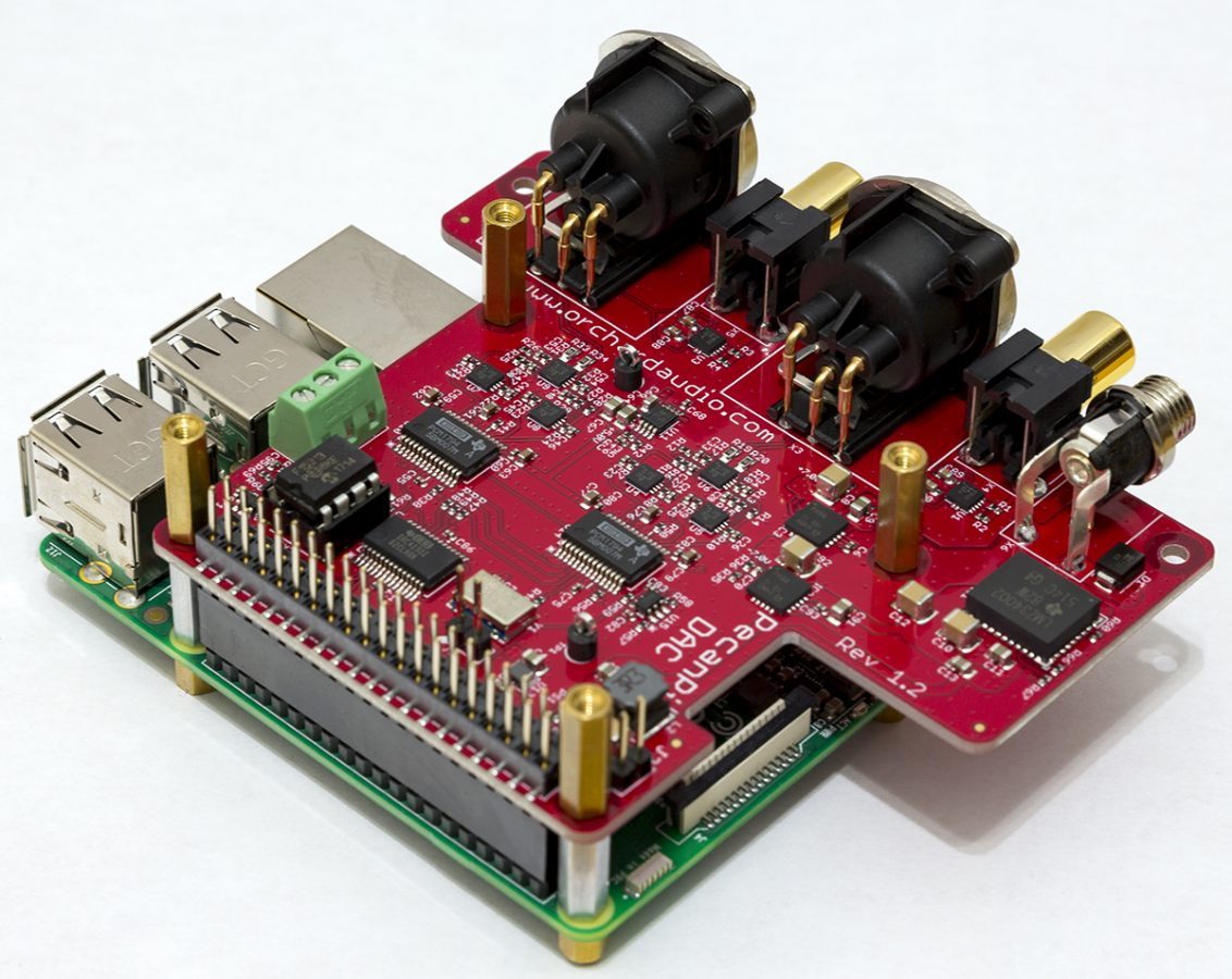

Chyba nie mówimy o tym samym rozszerzeniu do Pi. Ja mówię o mercedesie, który w pierwszej wersji z 2019 wyglądał tak 🙂
Sun Mar 10, 2019 6:23 pm
PecanPi Implementation Details:
DAC chips:
-- Dual flagship Burr-Brown PCM1794As in monaural mode
Digital HW Volume Control and Re-clocking:
-- Crystek CCHD-575 oscillator -- ultra low clock jitter of 82fSec
-- SRC4193 for volume control
Output stage: True balanced dual different output stages
-- Uses OPA1612s
-- Low Noise Panasonic Resistors
-- Proprietary filtering topology
Ultra low noise analog power supplies:
-- TPS7A4700 (4.17uV noise) for positive op-amp power supply
-- TPS7A3301 (16uV noise) for negative op-amp power supply
-- TPS7A4901 (15.4uV noise) for DAC Chips
Headphone driver:
-- Dual parallel OPA1622s
_______________________________________________________________________________________________________
A teraz porównaj sobie z ostatnią wersją 3.0 :

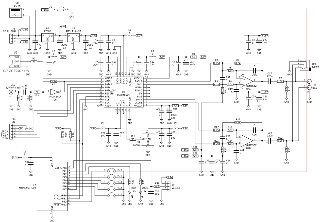

Typowa napięciowa aplikacja es9038q2m:
Zaloguj się, aby zobaczyć treść (możliwe logowanie za pomocą ) Edytowane przez jurek
W dniu 24.01.2024 o 20:13, audiostyk napisał:
hehe! ja najbardziej ufam swoim uszom właśnie: skrzyżowanie buszmeńskich i kocich. Niestety słyszę za dobrze, tj. gorszy dzień i mikropotknięcia słyszę też w głosach, których lubię słuchać i nie chciałbym krytykować. Psychoakustykę w najbliższym czasie przetestuję właśnie na Pi z duetem 1794 od Leo A. Do tej pory byłem raczej niemanipulowalny ale zobaczymy, człowiek się starzeje 😉
A ja twierdzę że nie należy ufać swoim uszom 🤣 a kolejne elementy do toru audio powinien nam dobierać np.sasiad albo przyjaciel żony 😊.
Oczywiście żart ,bo niektóre wpisy nie wiem jak potraktować.
Mam takiego DAC przerobionego na tryb prądowy. Używam płytki zrobionej przez forumowego kolegę ( patrz: wpisy z początku wątku). To chyba jedna z najlepszych aplikacji dla tej kostki.
Czasami, dla odmiany podpinam transformator 600:10K (ewentualnie plus bufor) Wydaje  mi się, że granie z trafkiem powinno podobać się fanom starociowych R2R. Barwne i słodkie ( harmoniczne?)
Na początek grzebania w tym DACu proponuję proste zmiany- pięć minut roboty:
Ten rez. około 500 R załatwia sprawę przestawienia w tryb prądowy ? Czy to nie jest zbyt wysoka wartość ?
...there is no spoon...
Teoretycznie tak.
Przy takiej wartości R nie słyszę żadnych zniekszałceń. Można zmnejszać R ale wtedy pasowałoby zwiększyć wzmocnienie na opampie. Przy 500 ohm sygnał wyjściowy ma ok. 1V.
Niestety nie mam możliwości zrobienia pomiarów.
Teoretycznie tak.

19 minut temu, jurek napisał:
Cenię sobie Twoje uwagi ale tym razem nie rozumiem tego pytania.
Konkretniej?
Wyjście ma impedancję 750 omów. Może być zwierane jak rozumiem do masy bez konsekwencji. Im bardziej jest obciążane tym większy prąd płynie. Tryb pracy się nie zmienia. To tak, jakby wzmacniacz mocy miał pracować w trybie prądowym przy podłączeniu głośników a napięciowym przy podłączeniu słuchawek 😉
nagrywamy.com
Nota DAC:
Tryb napięciowy vs prądowy:
Dyskusja toczy się raczej- przy jakim obciązeniu DAC " przełacza" się.
