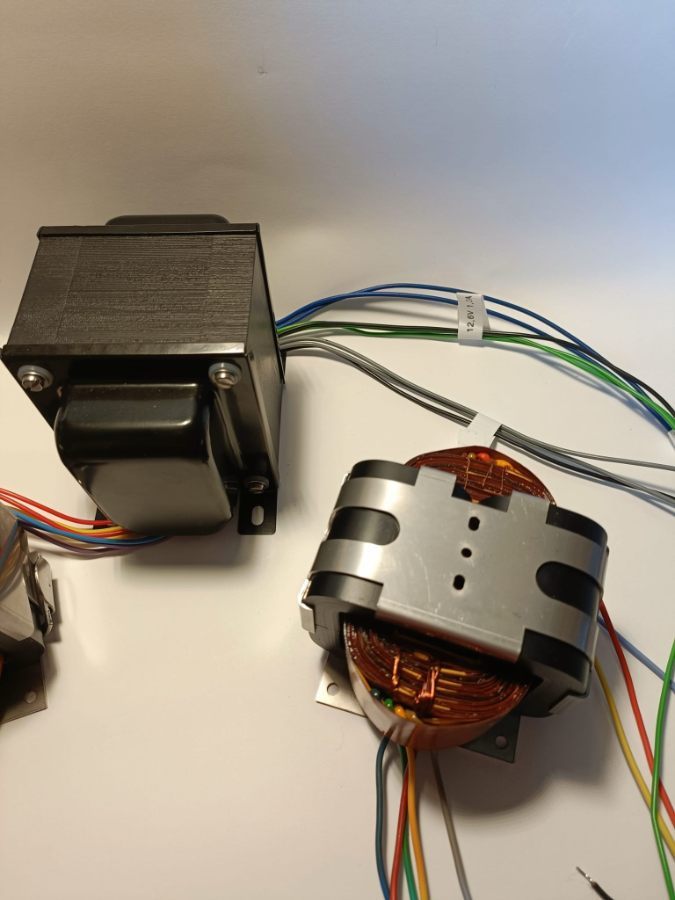

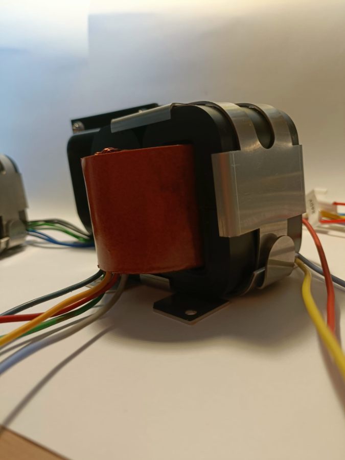

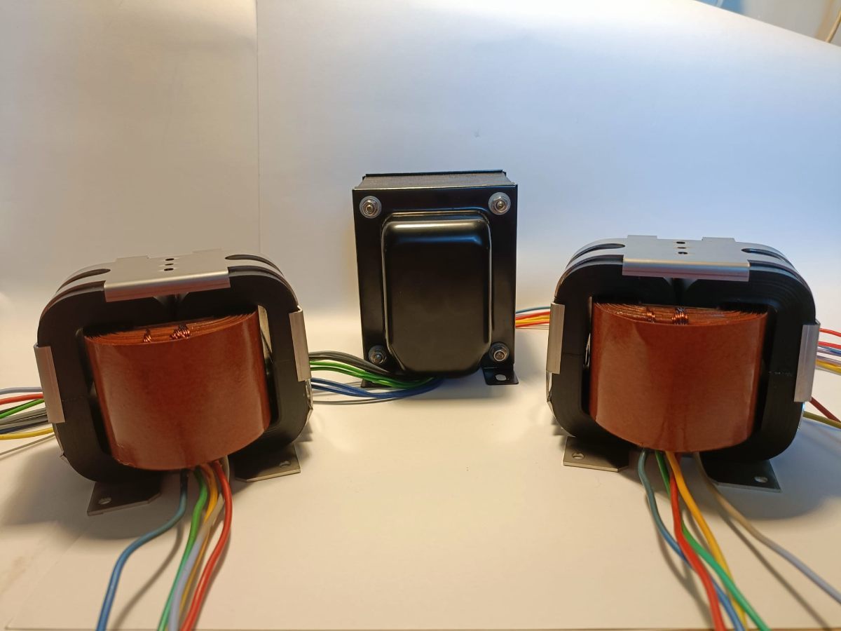

Moja wersja rzc z opcją na 4ohm , 8ohm , 16ohm . Cfb wyprowadzone osobno jak Pan Bóg przykazał .

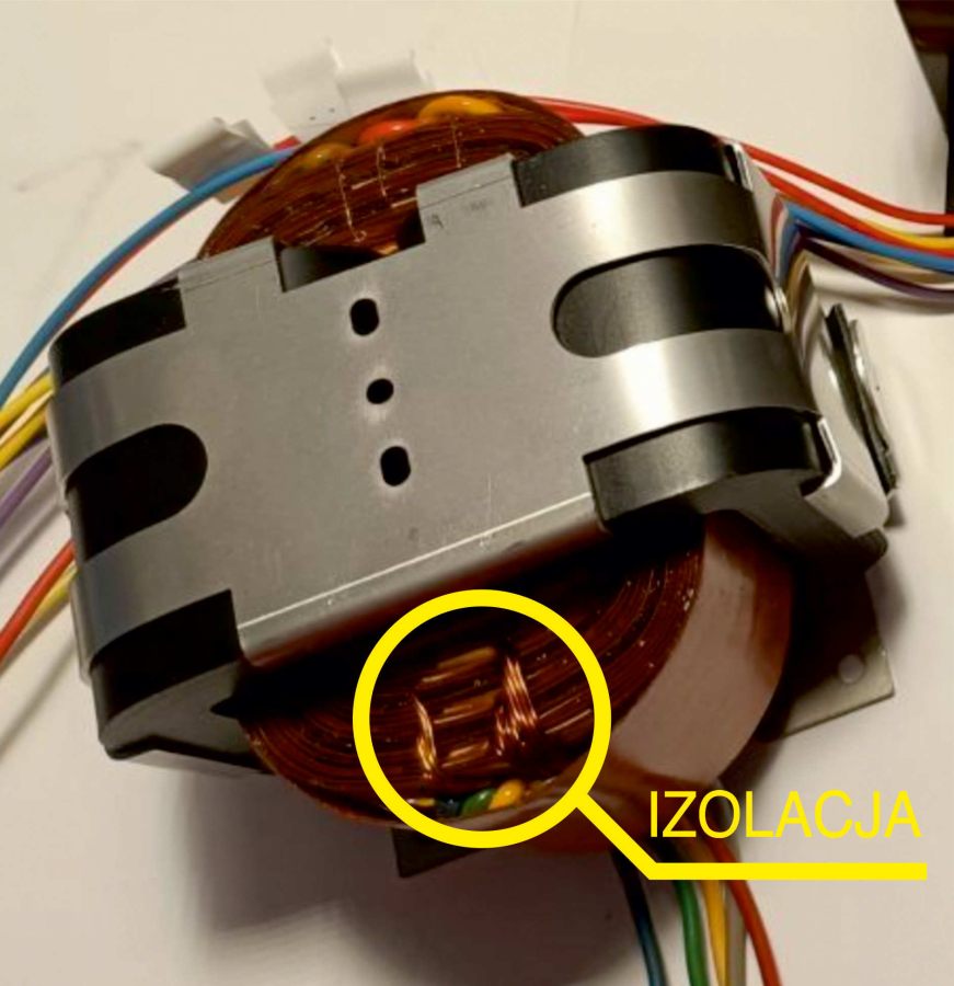

Cześć Lis, mam kilka pytań.
1. Stosując grube, papierowe przekładki międzyzwojowe, nie uważasz, że konieczne jest również zastosowanie izolacji drutów miedzianych DNE wychodzących z transformatora? Chodzi tu o zabezpieczenie przed przebiciem pomiędzy uzwojeniami wtórymi oraz wtórnymi do pierwotnych. My w tych miejscach zakładamy na każde wyprowadzenie koszulkę silikonową średnicy 1mm.
2. Rdzeń zwijany wydaje się być dość cienki. Podaj przekrój rdzenia w tym trafie i z jakiego materiału jest on zrobiony?
3. Nie myślałeś o oficjalnej prezentacji produktu? Tekst "info na priv" niesie jednak posmak "szemranych interesów", kiedy chce się coś ukryć przed opinią publiczną, albo ma się nieszczere intencje. Rozważ to.
Nie ma izolacji bo są zapewnione odpowiednie odległości , żadna sekcja uzwojeń nie jest nawijana do samego brzegu . Jest około 2mm przestrzeni , wiec te wyprowadzenia uzwojeń są daleko od czego kolwiek wewnątrz cewki . Sama cewka też jest dość daleko od rdzenia , nie ma opcji na przebicie . Mało tego , drut ma gwarantowane napięcie probiercze 2kv .Rdzeń jest produkowany na moje zamówienie , przekrój rdzenia jest zachowany , nie wygląda na duży , ale to mylne złudzenie.
Nie ma izolacji, ale jest. Rdzeń jest mały, ale duży. Dane katalogowe i cena "na priv". A wszystko to tylko mylne  złudzenie. Lis, nomen omen.
Dziękuję za cenne uwagi , z pewnością uwzglednie przy zakładaniu strony internetowej oraz sklepu który powoli zakładam . Dane transformatorów oczywiście również będą dostępne . Co do reszty uwag , nie będę odpisywał na zaczepki bo wolę nawijać w tym czasie zamiast się przepychać. Na spokojnie i wszystko w swoim czasie .Puki co prace trwają na gama produktów . Pozdrawiam serdecznie , jeszcze raz miłego dnia .
