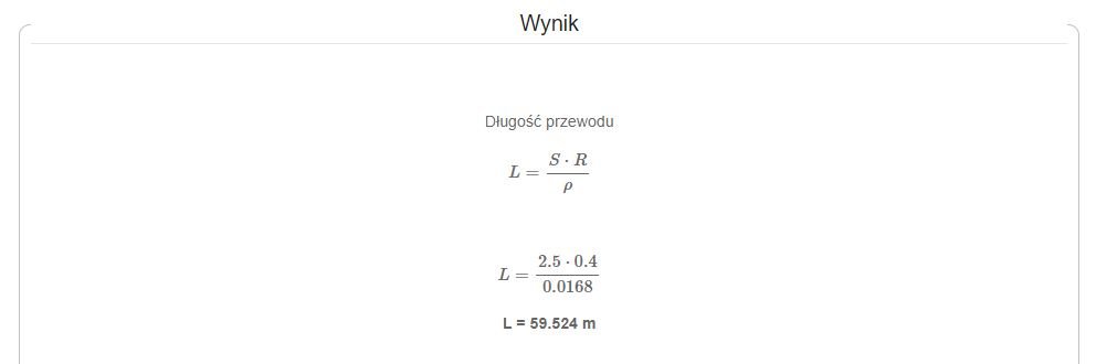

Zaloguj się, aby zobaczyć treść (możliwe logowanie za pomocą ) jest poświęcony temu rozdział "Rezystancja przewodu głośnikowego". Warto wiedzieć co tam wymóżdżyli ?
Taki kalkulator:
jest tu:
Dotyczy to pojedynczego przewodu. Dla podwójnego będzie dwukrotnie mniej.
Oczywiście przyjąłem ogólne zalecenie aby rezystancja przewodu stanowiła mniej niż 5% rezystancji ZG.
Osobiście zalecałbym znacznie grubszy przewód (4mm2).
Zaloguj się, aby zobaczyć treść (możliwe logowanie za pomocą ) Edytowane przez Grzegorz7

Taki kalkulator:
jest tu:
Nie 2krotnie mniej a 2krotnie więcej.. dla przewodu 50m do obliczeń trzeba dać 100m bo są 2 żyły.
