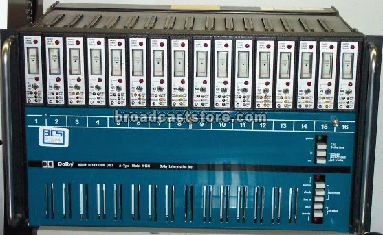

 Standardowy magnetofon 16to śladowy ( Studer / 3M / itp. ) bez reduktora   szumu  ,   kalibrowany na 320 nWb/m ,
wydaje z taśmy szum prawie taki jak wodospad Niagara .
Wszystkie wieloślady sprowadzane do polski były w komplecie z reduktorem szumu Dolby .
Nie rozumiem dlaczego tak miało szumieć? Wina konstrukcji głowic?
Dolby A to stareńki wynalazek z początku lat 60-ych. Być może zaprojektowany dla taśm produkowanych ówcześnie, które szumiały. Cały Sinatra był chyba nagrany na dwu i trzyśladowych Ampexach i jakoś wtedy nikomu nie przeszkadzało, że taśma szumi. Być może Dolby A nie wprowadzało tak złych efektów jak Dolby B ze względu na podział pasma na cztery zakresy. Nie wiem, gdybam. Komercyjne Dolby B może wtedy wydawało się zbawieniem bo rzeczywiście obniżenie poziomu szumów było zauważalne ale moim zdaniem także z powodu słabej jakości taśm Fe. Dzisiaj nagrywając na taśmie Me z wysokiej kopii taśmy szpulowej (15ips) wolę nagranie z szumem taśmy i całą muzyką, niż w Dolby B "bez szumu" taśmy z wykastrowaną muzyką i wyraxnie słyszalnym efektem pompowania dźwieku.
Ciekawi mnie jaką to wadę konstrukcyjną miały studyjne wieloślady, że musiano stosować Dolby A, ew. jaką wadę miała stosowana wtedy taśma? Tym bardziej, że produkcyjna taśma matka 1/4" miała dwa ślady bez Dolby, i baaardzo rzadko z Dolby A

Szerokość ścieżki w 24 śladzie to zaledwie 1.0922 mm. Dodatkowy problem w wielośladzie to przesłuchy.

Magnetofony wielośladowe miały w porównaniu z magnetofonami stereo czy trzyśladowymi ampexami zasadniczą wadę konstrukcyjną - wiele śladów ? Oczywiście przesada bo stół itp, ale dwudziestoczteroślad szumiał jak 12 magnetofonów stereo jednocześnie... W dodatku pracowały z różnymi niekoniecznie optymalnymi poziomami sygnału, a ich wyjście podlegało dalszej obróbce, były międzyzgrania, kompresja (z tego powodu i z braku kompresorów często przed taśmą), eq, cokolwiek.
