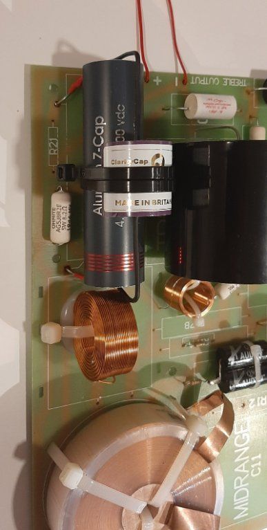

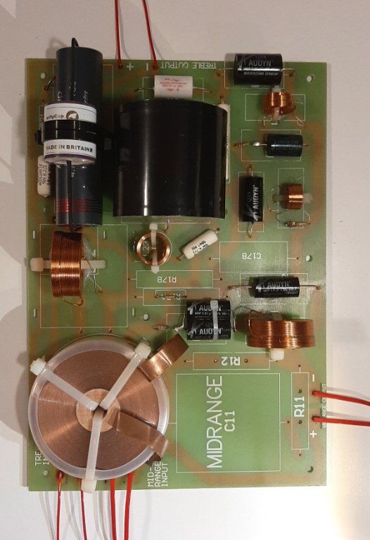

To jeszcze tutaj dwa słowa o Harpia 300B mini...
Sporo się zmieniło w moim dźwięku po dokonaniu paru inwestycji - m.in. po zrobieniu upgrade tych głośników, wg receptury:
1. Wymiana okablowania wewnętrznego kolumn na prostokątną (profil) miedź UP-OCC Neotech:
  • tweeter: Neotech LECT-24 AWG prostokątny Cu UP-OCC teflon
  • midwoofer: Neotech LECT-20 AWG prostokątny Cu UP-OCC teflon
2. Dołożenie w sekcji wysokotonowej do kondensatora Jantzen Alumen 4,7uF dodatkowego kondensatora, który w synergii "barwi" brzmienie na średnicy (wybitne zestawienie z Alumenem - potwerdzone tutaj: http://www.humblehomemadehifi.com/Cap.html) - ClarityCAP CSA 0,1uF.
3. Wymiana rezystorów: 18ohm, 8.2ohm, 4.7ohm na rezystory Ohmite.

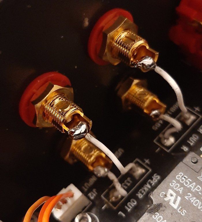

4. Zastosowanie gniazd 65mm z miedzi OFC, pozłacanych, marki CMC. Dodatkowo takie same gniazda w wersji krótkiej (50mm) od strony wzmacniacza.
Wszystko lutowane znakomitą cyną WBT (ołów 36%, srebro 4%) - najlepsza cyna, którą kiedykolwiek lutowałem. I będzie "wieczna" dzięki dodatkowi ołowiu. Luty lśnią przepięknie ?
Daje to brzmienie, które angażuje na długie godziny - znów wsłuchuję się z przyjemnością w każdy niuans nagrany na płytach, a słuchanie muzyki jest czystą przyjemnością.
Zapomniałbym dodać, że całość zasilana jest poprzez listwę Tomanek za pomocą nowiutkiej sieciówki Yarbo PW-1100 SW na wtykach złoconych Neotech.
Szczerze mówiąc, te Harpie zyskały nowe życie i już mi niczego w ich brzmieniu nie brakuje.

Na terminalach widzę zimne luty.
Może dlatego...

Nie ma ch... Luty są gitara - robione specjalną techniką "skraplania" cyny po grocie, wygrzewania potem na gnieździe i "odciągania" grotu po jednej ściance z pozostawieniem "łezki". TAKIE WŁAŚNIE CHCIAŁEM uformować ?
I są zajebiste ? Nowe gniazda są piękne i aż mi szkoda je było zalewać. Ja nie "sikam" po całym gnieździe cyną (jak co niektórzy tu fachowcy...), a podchodzę do tego z artyzmem... Jestem estetą ?
Jak chcesz, przyjedź, poszarp za kabel... Albo ja przyjadę - w sumie będę w środę w Szczecinie ?
A Anastazja to tania bitch... Skrzeczy, jak podarta torba z lateksu... Nigdy jej nie trawiłem. Bo ja, proszę Pana, to słucham prawdziwych artystów ?

Możliwe, ale rzeczywiście albo cyny za dużo albo niezbyt dobrze cyna zwilża materiał gniazda ?

Według standardów tutejszych fachowców, to cyny jest właśnie ZA MAŁO! ?
Oni napier... tyle cyny, że cały otwór praktycznie "zakitowują" i wtedy "jest dobrze"! ?
Nie chciałbyś zobaczyć oryginalnych gniazd lutowanych przez Harpia oraz tego, co robił tu Hegel... Moje "łezki" to odrobinka...
A że mam ZAJEBISTY telefon z ZAJEBISTYM aparatem... to takie powiększenie... Sorry Gregory ?

Możliwe, że są tacy fachowcy, zawalenie całego środka nie musi być błędem, jeżeli powierzchnia jest wklęsła. Kulek z cyny się nie robi i już.

I co teraz? Będziemy sobie ping-pong'ować przez kolejne 3 storny? ?
Dla mnie, to nie jest "kulka", bo ma podstawę płaską... Raczej "menisk" wypukły ?
