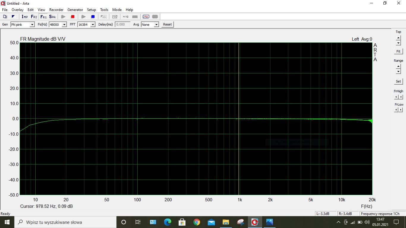

31 minut temu, MariuszZ. napisał:
Faktycznie. Zmiana punku o jeden odczep rezystora i totalnie inne wyniki. Nie ma tez takiego przesteru dla 300mV na wejściu ?
W rzeczywistym układzie górka przy 10Hz nie występuje, jest spadek, ok -3dB góra ciągnie do 85kHz -3dB
Jeśli chodzi o pasmo, to nie jeden PP takich wyników nie ma.
Gdyby ktoś z kolegów miał transformatory 2,5K Ogonowskiego i mógł wysłać do testów, pomiarów, wystarczy 1 szt.
Mamy już dobrze działający układ z toroidami, przydało by się jeszcze na Ogonowskiego pomierzyć.

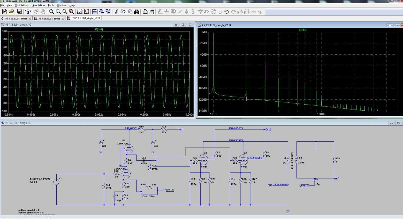

Witam.
MariuszZ. w Twoim schemacie jest mały błąd czyli rezystor R10 ma być "za" R12, bo przy układzie przed R12 tworzy z nim dzielnik, a ma być rezystorem antyparazytowym.  Aby symulacja bardziej odpowiadała rzeczywistości musisz włączyć kilka funkcji, zobacz teraz.
Piotr
Było w tym wątku - tak jest w oryginale, czyli chyba ktoś zapomniał ?
15 minut temu, rufus74pz napisał:
Witam.
Piotr
W tym układzie, ten rezystor na wejściu do niczego nie jest potrzebny, można sobie wstawić kondensator w jego miejsce, jako separacja składowej stałej, jak by co.
Mógłbyś trochę pojaśnić za co te dodane reguły odpowiadają? FFT bardziej czytelne jest.
Aby nie zaśmiecać wątku zobacz tu:
Królu, ile ja nerwów sobie zszargałem z tem przeklętem ustrojstwem, a tu wszystko na tacy podane ?
Dzięi - super materiał!
