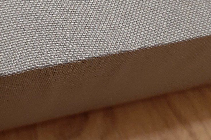

Panowie, kopułki mam aluminiowe, więc góra jest zawsze dosyć "obecna", ale...
Macie racje - ten materiał "leżakowy" chyba nie nadaje się tu zupełnie... Przykryłem nim kolumnę, puściłem sobie Stinga i... efekt, jakby kolumna grała "spod koca" - najwyższe "sykacze i przeszkadzajki" jak po filtrze górnoprzepustowym (bez rozdzielczości), a średnica "zmulona" (również słychać ograniczenie tego zakresu).
1. Wniosek: Płótno leżakowe, jako nieprzepuszczalne (np. nie przepuszcza wody...) nie nadaje się do tego celu - muszę znaleźć coś innego... Może po prostu len naturalny, bawełna, albo coś w tym guście?

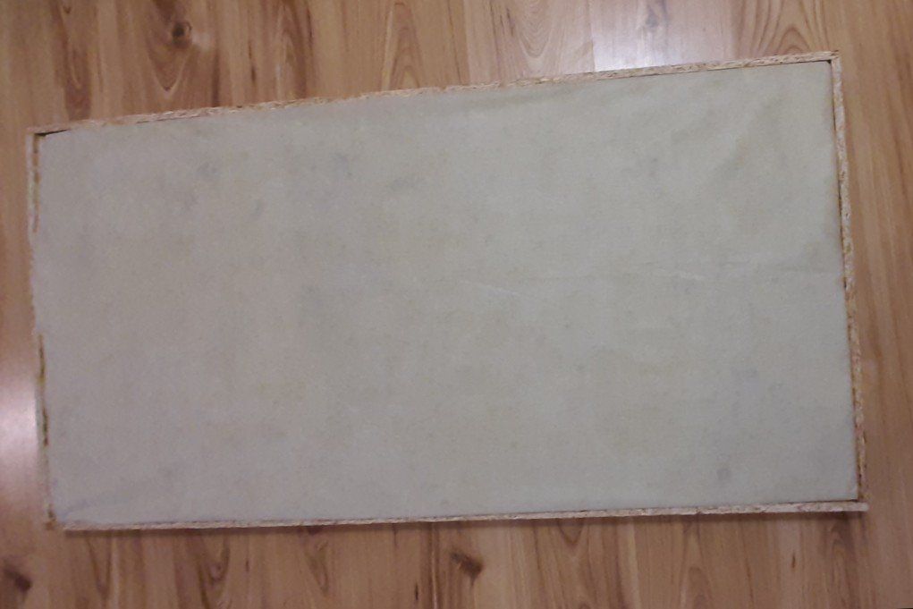

Kwestia folii...
I tu też sprawa nie jest oczywista. O ile średnica wg mnie nie zmienia się, brzmi nadal dobrze, to te najwyższe rejestry ("dla nietoperzy", a słuch mam dobry) wydają się jednak minimalnie "przycięte" - słychać na samej górze trochę mniej, bez tego charakterystycznego efektu "sparkles", jak ja to nazywam. Bez porównywania 1:1 wydaje się, że folia praktycznie nie wpływa, ale gdy podnoszę ją, słucham, zakrywam ponownie - zmiana wysokich częstotliwości jest słyszalna... Praktycznie tak samo, jak efekt założenia maskownic materiałowych na kolumnę - jedni tego nie słyszą, ale mi to jednak przeszkadza (i słucham bez maskownic). Pytanie, czy w przypadku odbić ta drobna różnica (pamiętajmy, że głośnika przecież nie będę tym zakrywał) ma znaczenie? Czy wysokie i tak już odbite nie są "zredukowane" w pewnym stopniu i wpływ folii (minimalny przy "owinięciu kolumny x1") można pominąć? Mówimy przecież o przenikaniu fal odbitych, które w jakimś stopniu ta folia filtruje, ale czy nie podobnie działa też sama mata PT-80? Może po prostu filtracja odbić będzie dzięki tej folii bardziej skuteczna?
2. Wniosek: Co do folii, to waham się, czy jest sens to ruszać. Myślę, że agrowłóknina też "wytnie" pewne częstotliwości, a jest mniej szczelna od samej folii i na jedno wyjdzie... Co prawda, PT-80 tak nie pyli, ale... chyba wolałbym nie zostawiać gołej wełny skalnej pod materiałem obiciowym? Chyba, że z doświadczenia wiecie, że pylenie PT-80 jest (w przypadku wsadzenia tego do "skrzynki" i obiciu materiałem / bawełną praktycznie żadne i nawet alergik nie odczuje różnicy, jeżeli ktoś taki mnie czasem odwiedzi?

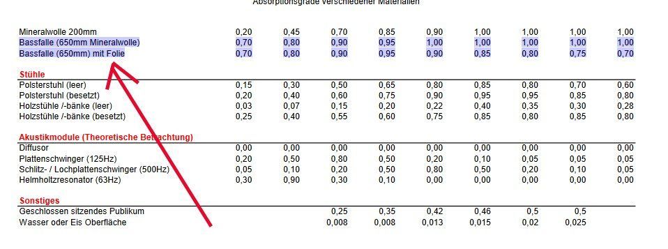

UWAGA: Informacja od akustyka, ktory badal folie stretch na panelu w komorze poglosowej. Wniosek: Jedna warstwa w pomiarach praktycznie jest pomijalna. Dwie warstwy i wiecej - juz nie, i to wyraznie. Wniosek: Jezeli folia, to bardzo ostroznie z owijaniem. Max 1 warstwa z przodu.
Jeżeli panel ma mieć najbardziej szerokopasmowe pochłanianie, to powinien być bez folii. Z folia będzie nieco lepsze pochłanianie niskich częstotliwości i średnich częstotliwości i więcej odbicia z najwyższych częstotliwości. To może być dobre rozwiązanie, ponieważ panele szerokopasmowe, mogą dość szybko doprowadzić do przetłumienia dźwięku, a przy tym nie dadzą właściwie żadnej poprawy na najniższym basie. Trzeba mierzyć i słuchać, nie ma innego wyjścia.

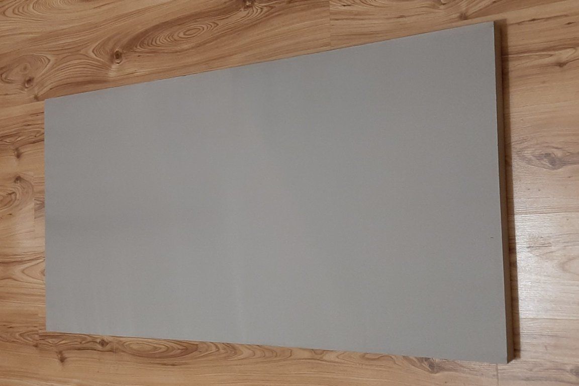

Panowie, zrobiłem klasycznie.
Kupiłem agrowloknine i jakiś rzadki materiał, zamiast płótna leżakowego. Wygląda nieco gorzej (cienkie płótno nie tak ładnie się prostuje, widać przy napinaniu minimalne problemy wynikające z zastosowania płyty OSB, a nie MDF, ale generalnie śpię juz spokojnie. Oba materiały na słuch (a ten mam dobry) nie wpływają na wrażenia dźwiękowe. Agrowloknina (jedna warstwa) wg mnie filtruje mniej, niż folia. Płótno poliestrowe (pod światło prześwitujące) również na granicy percepcji - przepaść, jeżeli porównam do płótna leżakowego.
Tak jest chyba "po Bożemu" - juz nie szukam, zmęczony tym jestem ?
Światło sztuczne trochę oszukuje. Płótno kolorystycznie jest jednolite. Nie ma tych zacienień widocznych na zdjęciu. Wygląda lepiej ?
Folia wyrzucona.
