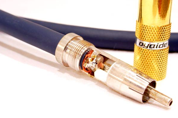

A tak wyglada audiofilski Oyaide za cholera wie ile - żenada.
Bo to nie ten model wtyku.
