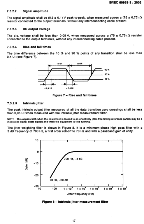

Aby wiedzieć o czym się dyskutuje należy bezwzględnie przeczytać normę IEC 60958-3 Digital Audio Interface, Consumer Aplications.
To zaledwie kilka euro albo wycieczka do najbliższej dobrze wyposażonej biblioteki technicznej przykładowo na politechnice.
Dwa zrzuty poniżej - nie wiem skąd poniektórzy wydumali sobie jakieś mityczne 15 metrów.

Jeśli jednak ktos się pyta szczegółowo o parametry przesyłu SPDiF to dokadłnie określa to specyfikacja IEC 60958.3 - consumer.
Mozna sobie wymyślac różne warianty i różne prawdy, ale to nie jest wówczas dyskusja ze mną (za krótki jestem) a należałoby dyskutować z inżynierami stojącymi za stworzeniem tego standardu.
Domniemywam, że niewielu z WAS miało w ogóle stycznośc z tym standardem a ilu z WAS go w ogóle przeczytało?
To tak jakby rozmawiać z kimś o całkach tłumacząc wpierw tabliczkę mnożenia.
Połączenie SPDiF jest jasno skodyfikowane i wytłumaczone. Przeczytać normę, zastanowić się, zrozumieć i kupić kabel oraz złącze zgodne z normą. Ot i tyle.
