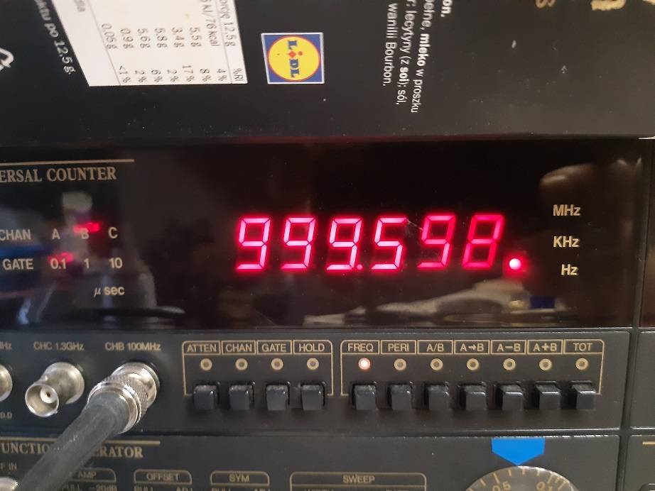

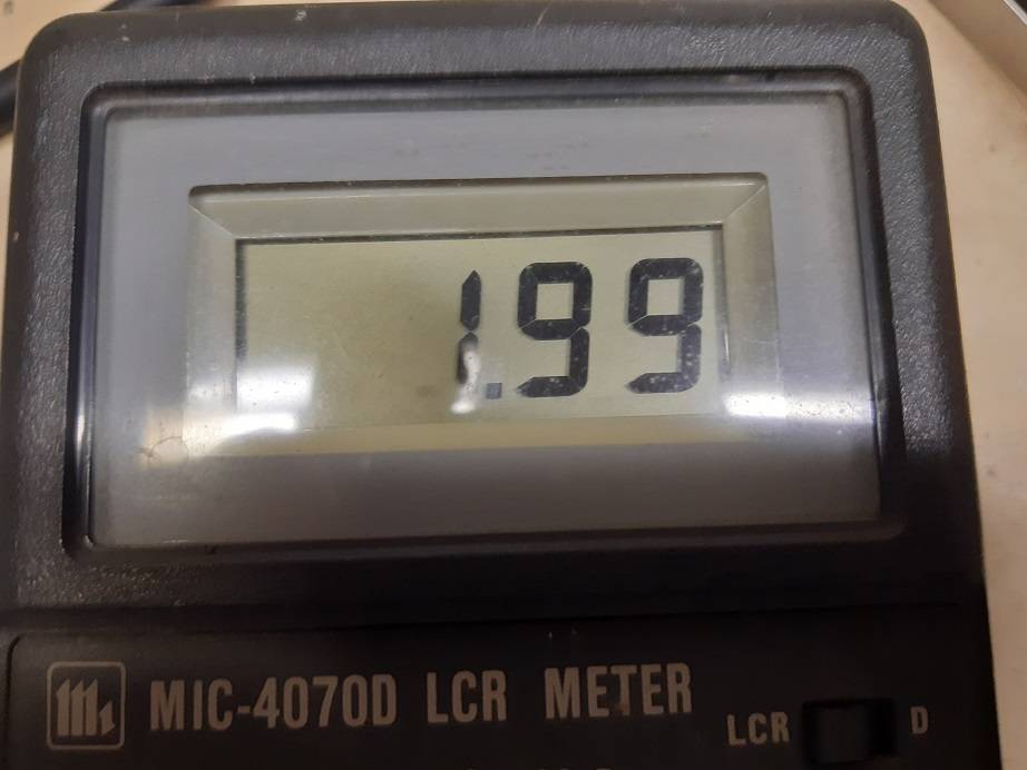

Cewka opisana znamionowo jako 3 mH , przy pomiarze mostkiem wynik jak na zdjęciu , częstotliwość  mostka bliska 1kHz .
Dopiero pomiar rezonansu jako szeregowy układ LC przy znaczących prądach rzędu powiedzmy 0,5 A wskazuje , ze mamy realną indukcyjność na poziomie 3 mH .
Czy ktoś sprawdzał stałość indukcyjności w funkcji prądu ale dla małych wartości  , a nie w okolicy nasycenia rdzenia .
