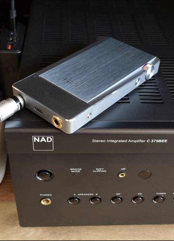

Sprawdzone w przyspieszonej, niedbałej procedurze - porównanie tych samych utworów z Tidal master z dużego wzmacniacza oraz z Fiio Q5 na słuchawkach nisko i wysoko omowych.
I tutaj pełne zaskoczenie 😉 - pod względem jakości brzmienia z wyjścia słuchawkowego jednoznacznie i bezapelacyjnie wygrywa duży wzmacniacz. Szok 😉 Połączony solidnymi kablami zestaw USBridge SIG --> SMSL M400 --> NAD C375 wygrał, zaś grający po bluetooth zestaw LG G5 --> fiio Q5 wypadł słabiej (ale na pewno nie na tyle słabiej, na ile wskazywałaby różnica w cenach).
I teraz - pierwszy zestaw jest stacjonarny, "przywiązuje" do fotela. Drugi zestaw chowam do kieszeni i mogę z nim chodzić po domu lub ogrodzie. Jeden i drugi wysterowuje słuchawki bez problemu (tak - także wysokoomowe Sennheisery HD580) - jest zachowana dynamika i kontrola, a niewątpliwe różnice wynikają m.in. (pytanie czy nie głównie) z klasy, charakteru brzmienia i metody połączenia obu zestawów.
Jaka z tego eksperymentu płynie dla mnie nauka? Ano taka, że jeśli mam zamiar na dłużej zasiąść w fotelu i skupić się na muzyce, to warto włączyć duży zestaw (tylko, że często właśnie wtedy mogę włączyć też głośniki). Jeśli zaś mam zamiar słuchać muzyki niezależnie od zajęć reszty domowników (niech tam sobie np. jakiś serial oglądają) i przy tym nie być uwiązanym w jednym kącie domu, to zdecydowanie "popierdółka" Fiio jest świetnym rozwiązaniemniem. Owszem - brzmienie nie jest na tym samym poziomie, ale nadal daje poczucie bliskiego obcowania z muzyką i nie pozwala zdjąć słuchawek przez czas ... zdecydowanie za długi wg małżonki 😉

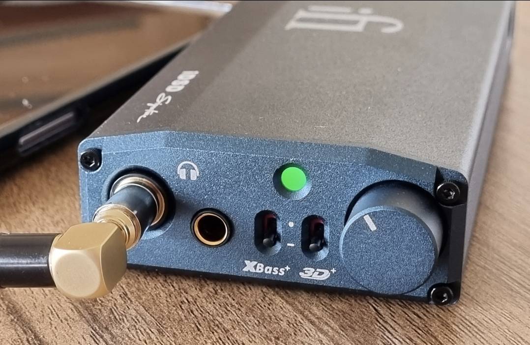

Przy okazji - na etapie poszukiwań mobilnego wzmacniacza miałem okazję słychać m.in. iFi Audio micro IDSD Signature. No i z tego co pamiętam, to on pod względem jakości brzmienia jest już naprawdę blisko "dużego wzmacniacza", a nadal pozwala przemieszczać się że słuchawkami. Tyle, że do kieszeni już nie wejdzie, no i nie ma BT.
