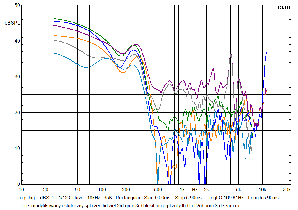

Jeżeli rezonans jest poniżej 20db od SPL to jest okej, przeszkadzać będzie jedynie przy naprawdę konkretnych poziomach głośności. A to już da się zrobić rolloffem rzędu.
Faza ma wpływ na FR kolumny. A więc jedno jest równoważne drugiemu, w szczególności pod kątami.
Możesz zmienić/skorygować fazę kolumny, nie zmieniając jej FR.
Nie w 1 rzędzie takie numery.
3 godziny temu, meloV8 napisał:
Dlaczego nie? Wyjaśnij.
Dlatego, że 1 rząd bumpuje nie tylko przy pocięciu, ale woofer może podbijać SPL średniaka w jego FR, a nawet ciut tweeter.
Oczywiście, zależy to od cięć, ale ogólnie tak jest.
Więc jeżeli faza się rozjedzie, mogą się pojawić dołki na naprawdę szerokim paśmie.
Totalnie wypadło mi z głowy, ale Marcin z MarAim audio modyfikował już kopułkowego Daytona średniotonowego, tylko szmacianego (ale bazuje na tej samej, spartolonej komorze).
Zmienił zupełnie w nim komorę (ale zdecydowanie w inny sposób niż ja zamierzam, inne założenie, moja będzie miała dużo wyższą dyfrakcję i tłumienie plus będzie zamknięta).
Różnica jest, no dość znacząca, dość bardzo. Czyli miałem rację.

Głosnik modyfikowany THD zielony 2 RD granatowy 3RD błekitny. Głośnik oryginalny THD fiolet 2RD pomarańczowy 3RD szary.
Wodospadu niestety nie udało mi się od niego "wyciągnąć", bo miał uszkodzone pliki po awarii dysku. Ale to tylko pokazuje ile da się z tym głośnikiem zrobić. Prosta modyfikacja i mamy do 10db niższe THD, średnio gdzieś w okolicy 4-5db mniej. A 3 harmoniczna to wgl, jakby "wyparowała" w porównaniu do tego co było.
Więc moja maksymalnie przekombinowana wersja da jeszcze lepszy efekt, plus to, że alu ma sama w sobie niższe THD. "no dajton wie co robi, bo by nie robili gdyby nie wiedzieli"... Taa
