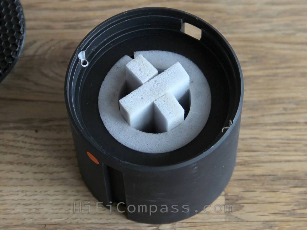

Poszczególne wady konstrukcyjne głośników widać na pomiarach. Każda wada ma swoje specyficzne zachowanie. I ów Dayton ma typowe dla źle zaprojektowanej, rezonującej komory zachowanie.
Tak ona wygląda w Daytonie.
A tak w BD51 (z tego co pamiętam, C51 ma bliźniaczą)
No różnicy chyba nie muszę tłumaczyć.
Po prostu tworzy się dziwaczny energy storage i fale stojące które wracają znów na membranę. Co widać na stepie i ETC.
