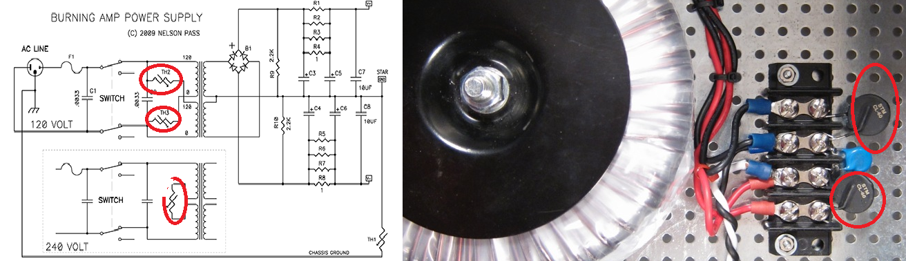

u mnie tak wygląda soft start na dwóch tarfach 3,5KW przy zalsilaczu ok 300000uF pojemności

uklad z termistorem jaki wykorzystuje Nelsson Pass w swoich wzmacniaczach

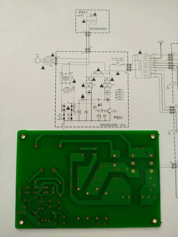

Mam taką płytkę, nie jest to mój projekt i jeszcze nie testowana.
