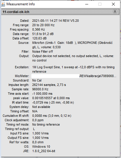

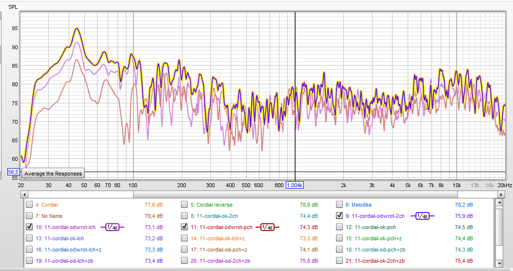

tez mam tak zrobione rca na Cordialie ktory opisywalem pare stron wczesniej. Dzisiaj chcialem sprawdzic wplyw tego typu polaczenia na wplyw zewnetrznych zaklocen. Wczesniej pomiar robilem na dwoch kanalach jednoczesnie, dzisiaj pomiary robielem raz na prawym, raz na lewym i na koncu suma
Lewy
i prawy
zbiorcze
i parametry uzyte do pomiarow (tym razem 96kHz)
na dodatkowe 20 pomiarow nie udalo mi sie uzyskac zadnego realnego wplywu zewnetrznych zaklocen na pomiary pomimo podlaczenia odwrotnie kierunkowo zrobionego przewodu rca ("ok" to poprawnie, "od" to odwrotne polaczenie). Pierwszy pomiar robiony byl na odlaczonych wszystkich urzadzeniach oprocz aplitunera i koncowki mocy, laptop na baterii. Nastepnie podlaczylem zasilanie dodatkowych urzadzen jak tv, konsola i pare urzadzen z zasilaczami impulsowymi (+z na legendzie) i na koncu zasilaniu laptopa z zasilacza (+zb).
Przypominam, rca maja 1.5m dlugosci i sa polutowane cyna ze srebrem wiec na tak malej odleglosci pomiar widma zmian nie wykazal.

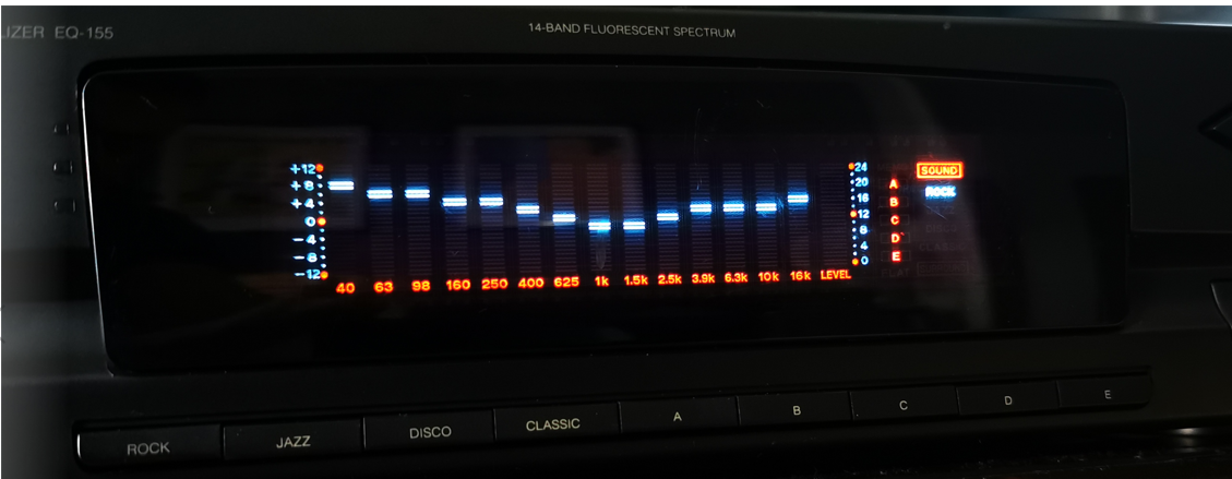

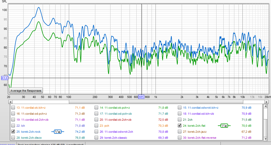

obawiam sie, ze za duzo nie ma co tam analizowac wiec podrzuce jeszcze test strego equalizera ktory przynioslem na testy
najpierw flat w porownianu do bezposredniego podlaczenia do koncowki
tryb Rock
oraz to co ma podbic korektor

W dniu 10.08.2021 o 15:22, przemak napisał:
czy twierdzisz, że pomiary są OK i zamiana kierunku tego kabla skutkuje różnicami w paśmie +4dB/-2dB w szerokich pasmach oktawowych?

3 minuty temu, przemak napisał:
Mogło umknąć, ale odpowiesz na to proste pytanie?
Dokladnie na to pytanie staralem sie dzisiaj znalezc odpowiedz i nie udalo mi sie odtworzyc tego samego rezultatu czyli wplywu odwrotnego podlaczenia badz dodatkowych zaklocen na przebieg. Ostatnim razem byl to jeden z ostatnich pomiarow i prawdopodobnie zle sobie podpisalem wykres dlatego pokazane byly tak duze roznice wiec przyznaje sie tu do bledu.
5 minut temu, by-2006 napisał:
tak kabli nie sprawdzisz
mierzysz efektywność fali mechanicznej płynącej z kolumn
co najwyżej widać błędy w zwrotnicy
bo to zobaczysz
Calkiem mozliwe, ze moje zalozenia i pomiary byly niecelne - zawodowo nie jestem w zaden sposob zwiazany z branza audio. Postanowilem podzielic sie moimi obserwacjami odnosnie 5ciu przewodow ktore posiadam w domu. Po paru pomiarach wyszlo mi, ze te lepsze wykazuja ten sam przebieg a gorsze cos zmieniaja stad moj wniosek, ze moga miec wplyw na finalnie odtwarzany dzwiek.
Wracajac do przykladu z eq, jak na nim podbije jakis zakres np w 250kHz ktory bedzie wplywal na odbior ludzkiego glosu, jestem w stanie to wylapac na sluch. To samo dzialo by sie z przewodem ktory w danym zakresie bedzie np. lapiac zaklocenia obnizal lub podbijal to pasmo co powinno sie przelozyc na zmiane w odbiorze dzwiekow.
Co jest blednego w powyzszym, uproszczonym postrzeganiu tego zagadniania?
