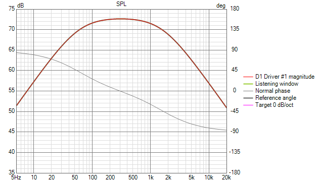

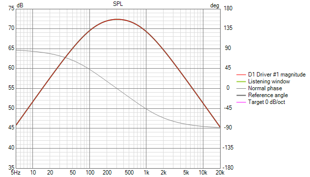

1 godzinę temu, Lutek napisał:
Ale nie chodzi o rezystor wpiety szeregowo do glosnika, a rownolegle (w Lpadzie) i jesli zwiekszymy jego wartosc, to nastapi zwiekszenie glosnosci glosnika sredniotonowego i identycznie jest dla tweetera.
OK, masz rację, jednak taka zmiana zmienia impedancję głośnika widzianą przez filtr, co zmienia filtrację. Poniżej trzy rysunki z wartościami rezystora równoległego 10, 15 i 5,6 Om.
Powinno się zmieniać oba rezystory zgodnie z kalkulatorem L-pada.
