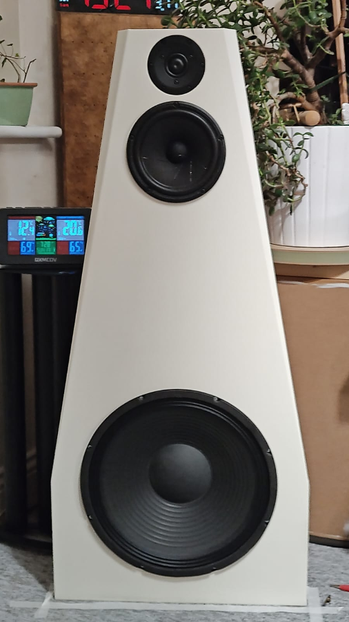

Panowie wariant bez WG. Teraz testowo z SB Satori na gorze

W domu masz wilgotność 65%? Przecież pleśń Cię zeżre.
„If you don't like the weather, wait a minute.” -- Scottish proverb
I to z pracujacym 24h osuszaczem 😄 Powiedz to wszystkim wyspiarzom 😉 normalka. Bez osuszacza to i pow 70
Gato Audio AMP-150 (klasa A/B), Aqua La Voce S2, Open Baffle DIY
I to z pracujacym 24h osuszaczem  Powiedz to wszystkim wyspiarzom  normalka. Bez osuszacza to i pow 70
Ja w Szkocji mieszkam, tak że ten
Podnieś temperaturę o 2°C.
Zaproszon, słuchaj muzyki a nie po chałupie się rozglądasz.... 😉
Przynajmniej lepiej się oddycha i jest lepsza propagacja...

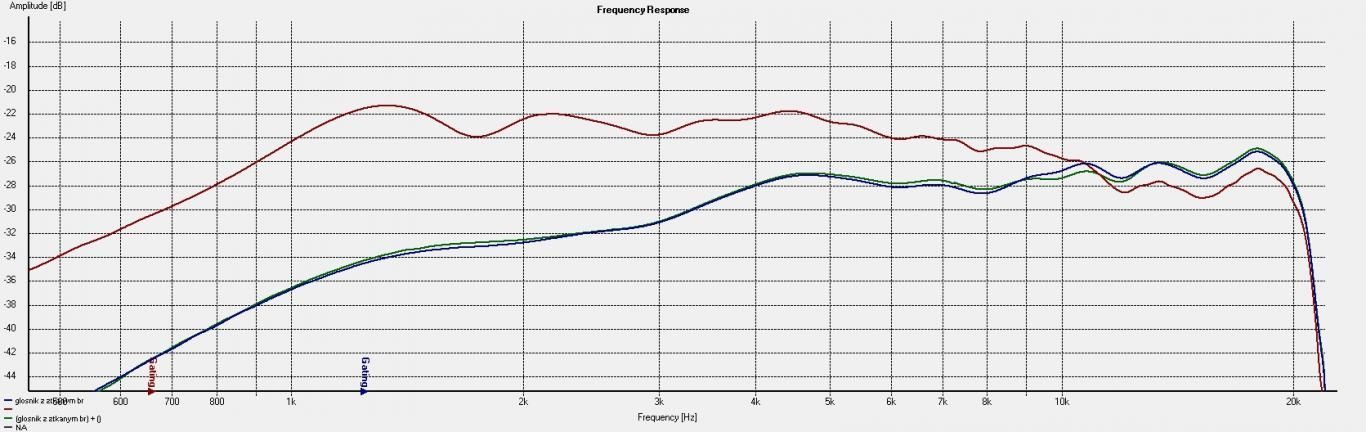

WG daje dobre i w miarę stałe charakterystyki kierunkowe gwizdka
pomaga obniżyć punkt podziału z głosnikiem średniotonowym
Najlepsze wg jakie dotąd miałem okazję testować i osłuchiwać w kilku konstrukcjach to głośnik Seas DXT
fenomenalna konstrukcja małej tubki ...tylko aluminiowa membrana nie pozwala mu być według mnie best of the best 🙂
poza tym jest to tweeter z najniższymi zniekształceniami
filtruje się też bardzo fajnie ...a czasem przy użyciu tylko odpowiedniego kondensatora
wyrównuje się charakterystykę bardzo małym wysiłkiem 🙂
np czerwony bez filtracji , niebieski z szeregowym kondem 2,2uF
jedna z ciekawszych konstrukcji na tym głośniku

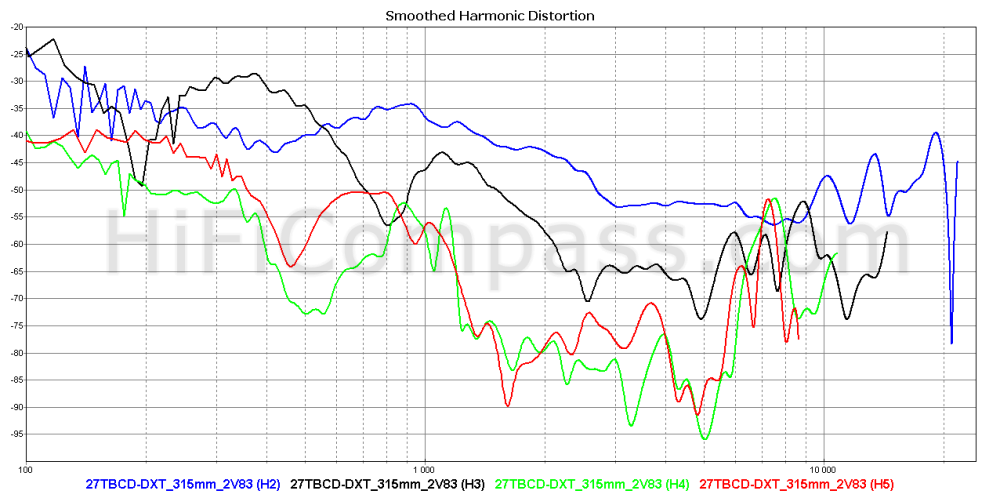

Seas DXT  z powodu małej, "sprytnej" tubki  jest mocno kapryśny jeśli chodzi umiejscowienie w przegrodzie.
Pisze o tym Heissmann na swojej stronie a tu chyba jeszcze ciekawsza praca:
A co do "amelininowości" DXTka: na zmianę używam go z jedwabnymi: Morel i Usher.
Morel rzeczywiście brzmi czasami miękcej, z Usherem- róznic nie słyszę.
Parzyste zniekształcenia DXT:
