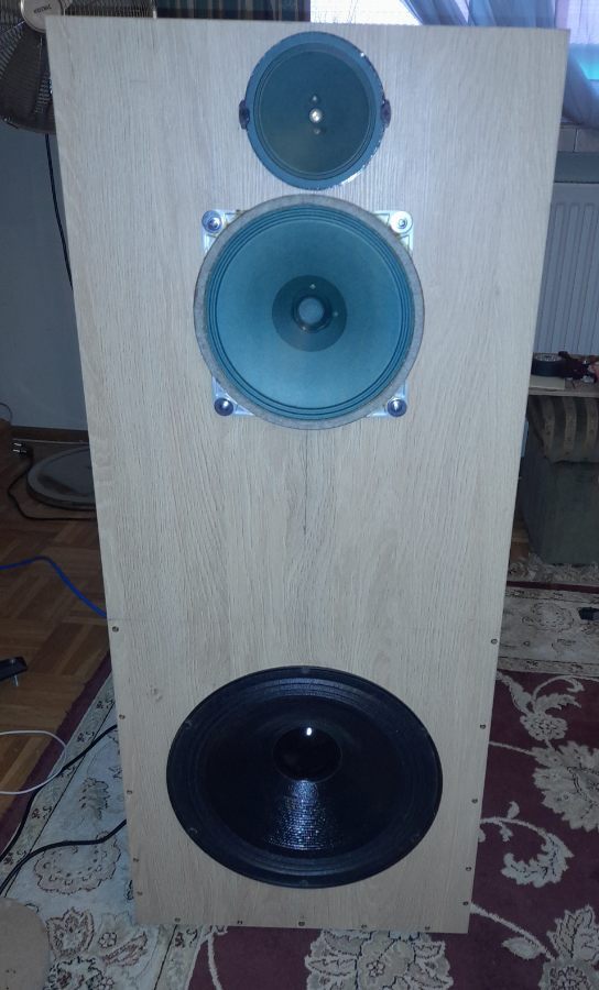

Zaloguj się, aby zobaczyć treść (możliwe logowanie za pomocą ) 20240317_154340.thumb.jpg.a72048fa7d18fd4c45f5beb96b4ca504.jpgNo i poniosło mnie wczoraj. Zrobiłem sobie odgrody. Tym razem Saby wróciły do łask. Leżały i Leżały i Leżały... Wysokotonowy tylko przez kondensator 4,7uF  środek jak fabryka stworzyła, a dół to STX W30.300.8MC filtrowany do około 300Hz. Noc  trochę zarwana ale już wstałem to się chwalę, ale jeden współczesny STX jest...
Audiofilizm to: niewiedza dlaczego gra, a gra - pełnia szczęścia
Audioholizm to: wiedza dlaczego gra, a nie gra -dramat
to niestety widać 🙂
ale radochy ze słuchania życzę
W pierwszej chwili sadzilem, ze to byłe moje i nabyles od "piano"

Pana Fikusa przerabiałem chyba ze trzy razy. Nawet z takimi samymi głośnikami. Jakoś nie wychodziło... tylko, że od kilku lat gram na SE 6P14PEW i to jest piecyk,  który mnie zadowala o nie potrzebuje innego. Może to mnie ogranicza Ale kto jest doskonały...
W dowodzie osobistym mi tego nie wpisali, więc nie jestem...
No to ciach za moje zdrowie... gul... gul... gul... dobreeeeee
To sobie teraz Kroke posłucham...
Zaloguj się, aby zobaczyć treść (możliwe logowanie za pomocą ) Edytowane przez zorge
