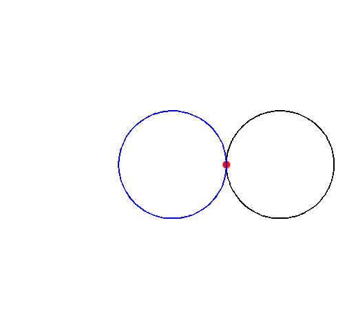

16 godzin temu, Grzegorz7 napisał:
No i aby uspokoić Sławka; o tej ósemkowej charakterystyce mówię w kontekście promieniowania w przód. To co się dzieje w zalezności od typu (U-frame, H-frame,...) z tyłu i również nieco z przodu jest w tym rozważaniu nieważne.
jest ważne bo np u-frame może dawać charakterystykę kardioidalną ...np projekty Kreskowsky'ego
cardioid_mic_3bc7b9be-b1e3-48f7-bdc2-038784db2617.thumb.webp.d512ab2be9b2deabc572ca644f04833c.webp
charakterystyka ósemkowa ma to do siebie , że pół ósemki jest z przodu drugie pół z tyłu
więc mówiąc o ósemkowej nie można brać pod uwagę tylko

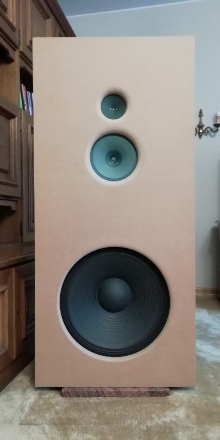

A mi chodziło tylko o ten jęzor z przodu OB a nie dookólnie promieniujące OZ, choć u owego Kreskowskiego wyszła prawie OZ...
W moich OB wyrażnie jest zaznaczony jęzor mimo, że nie mam jeszcze pół metra pochłaniacza za obudowami. Ale będzie...
Czyli można w sumie powiedzieć, że "zamykasz"?

Romek: Nie. Jedną z koncepcji jest wytłumić maksymalnie tył za ZG w salonie. Jest mozliwość, tylko sprawdzał to będę w innym mieszkaniu. Jest po prostu chętny. Tam pojedziemy na maksa. Zobaczę czy gra warta jest świeczki...
Sławek: Stiepan, ten od wiolonczeli? Zazdroszczę. W nocy to ja muszę słuchać na słuchawkach...
Czyli takie strojenie pomieszczeniem?
„If you don't like the weather, wait a minute.” -- Scottish proverb
Czy ja wiem. Raczej wytłumienie tyłów. Również boki będą antyodbiciowe. Jakieś przymiarki były i są obiecujące. Trzeba zachować jakiś balans aby za bardzo nie wytłumić środowiaka bo robi to złe wreażenie.
