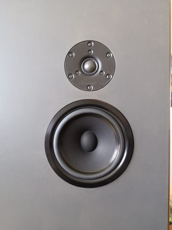

W dniu 1.05.2024 o 22:26, zbuj napisał:
Uff. W końcu wybrałem głośnik na średnicę
Co to za tweeter?
obiektywnie o audio
Mój ulubiony Scan 😉
Gato Audio AMP-150 (klasa A/B), LAiV Harmony DAC, Open Baffle DIY
