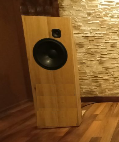

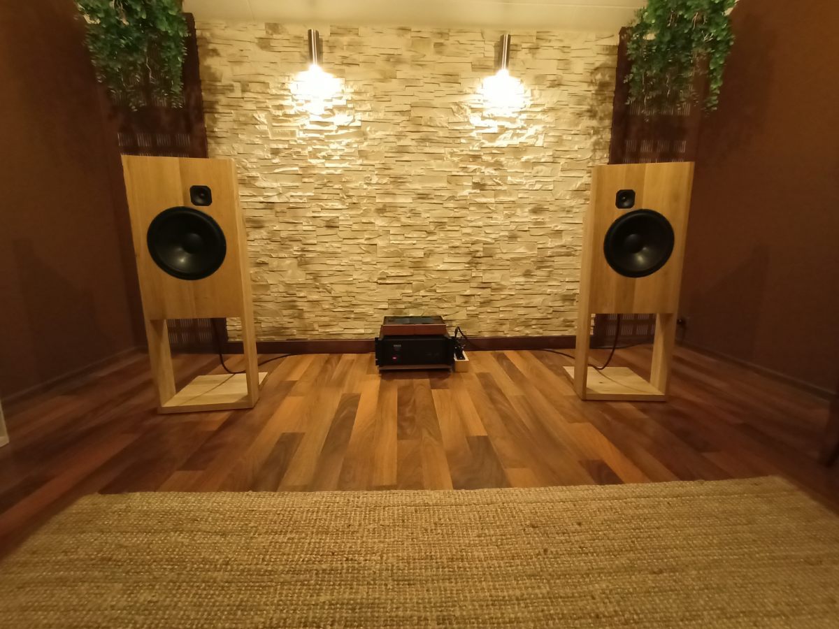

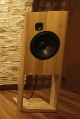

Jeśli mówimy o prostocie konstrukcji i dobrym efekcie...
Zapraszam na Górny Śląsk na odsłuch i ewentualny zakup(bo sprzedaż że względów lokalowych) odgród z projektu Manzanita. Ale zrobiony na "bogato". Służy mi ze 3 lata,a w domu były już konstrukcje za 20kzł.
Chętnych do edukacji z open baffle zapraszam 😀
Przy takich konstrukcjach projektując dechę aż do podłogi obniżasz częstotliwość zwarcia akustycznego
wg mnie Twój projekt jest nieprzemyślany
wykonanie ładne ale pod kątem technicznym i akustycznym to kicha
23 minuty temu, slawek.xm napisał:
Rozwiń
To źle?
Less is more
3 minuty temu, Less napisał:
To źle?

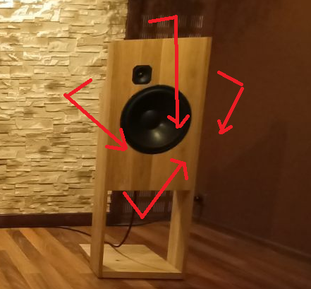

znacznie lepiej pod katem akustycznym byłoby gdyby decha była do samej podłogi
np tak jak pokazałem na wklejce
To źle?
Less is more
Zwiększyłem powierzchnię odgrody obniżając w ten sposób zwarcie akustyczne przynajmniej o 10hz co dla basu jest istotną sprawą
poprawią się też inne aspekty odtwarzania
dlatego wg mnie prostym zabiegiem mozna było zrobić to naprawdę lepiej
2 minuty temu, Less napisał:
To źle?
to dobrze
Kolega nie wykorzystał tej możliwości zostawiając otwór przez połowę kolumny
Projekt w takiej formie ....zapewne powstałej w wyniku walorów estetycznych... miałby sens gdyby woofer odtwarzał tylko bas i był napędzany aktywnie z korekcją charakterystyki basu
Strzałki pokazują drogę fali tylnej znoszącej bezpośrednią falę z przedniej strony głośnika
oprócz tego , że przy desce do podłogi bas schodziłby niżej to nie byłoby kontrfali z dołu i nie robiłaby się tak duży dół na średnicy

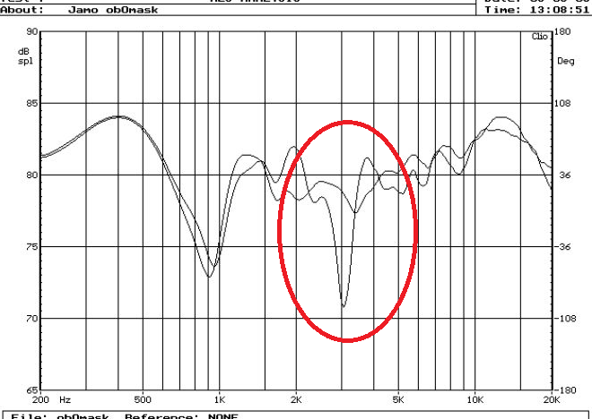

przykładowo pokazuję z wykresu Jamo
w Jamo decha jest do podłogi dlatego dołek na średnicy w projekcie kolegi arczar będzie wg mnie większy choć pewnie na innej częstotliwości
Zapraszam do siebie w celu sprawdzenia i lekturę wątku z projektem na diyaudio.com.
Wątpię, że komuś będzie się chciało,  bo wątek z tym projektem trwa od 2007 roku do dziś. Domyślnie kolumny zaprojektowano jako dechę na standy. Ja mam bez standów, tylko przedłużone nogi że względów praktycznych. Czytając wątek można się dowiedzieć, że projektant (John Busch) zamierzył i wysokość i "przerwę"od podłogi. W zalecanym ustawieniu w pokoju i odległości odsłuchu dziury brak.  Projektant niejednokrotnie wyjaśniał w wątku dlaczego tej deski nie powinno się ciągnąć do dołu w wypadku tego konkretnego projektu (nie mówimy o ogólnej zasadzie, żeby nie było)
Natomiast była też wersja z deską do podłogi (Manzanita Ultra), ale to zupełnie inna zwrotnica i inne wymiary odgrody.
Nie podejmuje się jednak pełnego wyjaśnienie, bom za słaby z fizyki 😉 po prostu zapraszam.

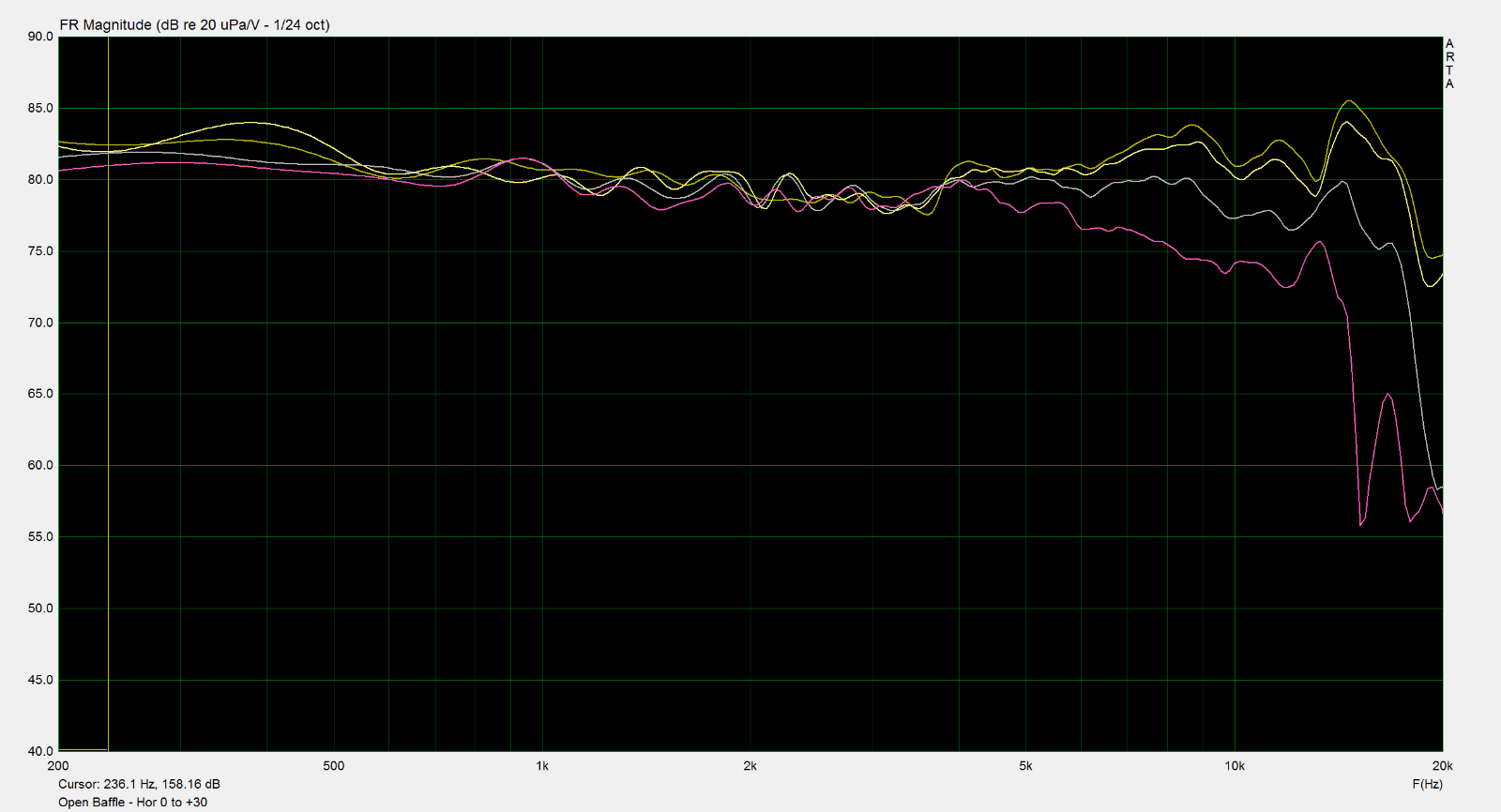

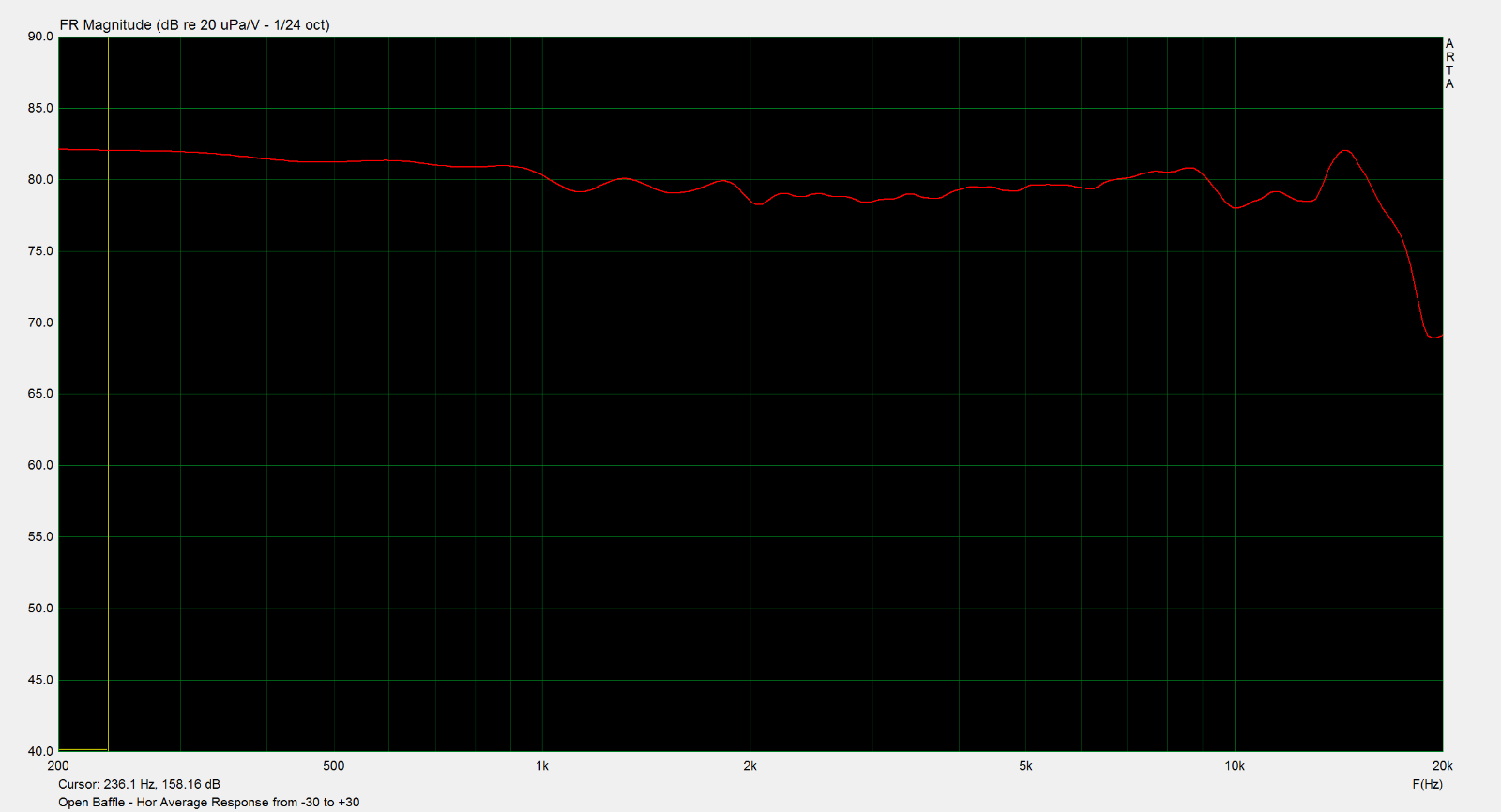

przy okazji kilka wykresów, w których nie widać tych zbędnych "kontrfali" czy dołków.
GŁOŚNIKOWY OPORNIK
przy pokazywaniu wykresów najważniejsze są warunki pomiaru
10 minut temu, Ape napisał:
sam autor projektu w wątku na diyaudio.com opisuje różnice w taki sposób:
zrób sobie symulacje w zależności od wielkości przegrody
poza tym każdy autor chwali swój projekt
ja pozostaję przy swoim zdaniu
sam, przez cały ten wątek nie pokazałeś ani jednego własnego pomiaru, a swoje krytyki zawsze podpierasz wykresami znalezionymi w sieci. Tym razem jednak pojechałeś całkiem po bandzie, podając jako argument swojego toku myślenia pomiar zupełnie innego zestawu głośników (jamo909), a jednocześnie w tej chwili podważasz "prawdziwość" wykresów rzeczonego zestawu? 🙂
no cóż,  wobec tak merytorycznej wypowiedzi, nie mam kontrargumentów 🙂

jak spojrzysz na wykres Jamo też są tam dwa przebiegi w tym jeden bez dołka

wyrażenie "niewielki" nie ma tu znaczenia bo nie ma zakresu częstotliwości i coś co dla autora jest niewielkie dla kogoś innego może być już wielkie
podpieram się w tym wypadku autorytetem , którym jest Andrzej Kisiel
