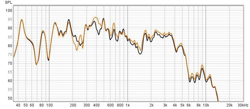

a Wy dalej luźne gatki, ja walczę z ustawieniem moich OB w małym pokoju- 3m x 3,4m I widzę że fizyki się jednak nie oszuka.  Zrobiłem kilka pomiarów UMIK-iem ustawionym w miejscu odsłuchu. Najpierw AE 12 LO bez filtra. Zielony to oddzielnie prawy i lewy woofer. Na czerwono razem woofery
Woofery są odsunięte od ścian tylko po około 60 cm więc kiedyś kupiłem dyfuzor schroedera Seven Audio QRD 1D N31, z zamiarem umieszczenia za wooferami aby zobaczyć czy przez nie uda mi się uzyskać wrażenie powiększenia objętości pomieszczenia, oczywiście nic to nie dało. Czarny kolor to pomiar z dyfuzorem
