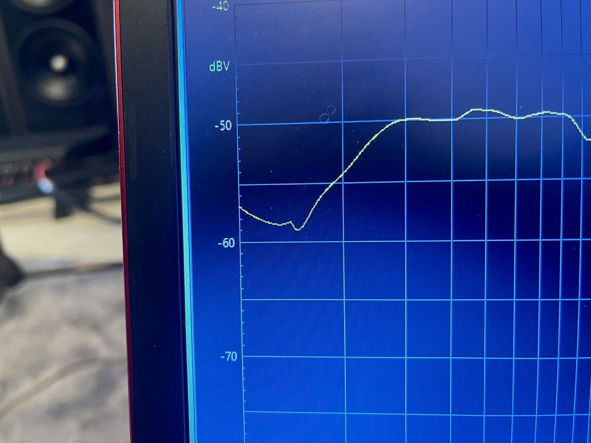

Tu jest próbna opcja ze zmianą tweetera na SB Satori Ring, nadal bez rezystora i bez grzebania w pasywnej zwrotnicy.
To można pozmieniać ale na razie musi się wygrzać. I są 2 pomiary, jeden, ten górny to 70cm od kolumny, a drugi, ten dolny, z miejsca odsłuchu 4m od kolumny. Co ciekawe spadek na basie przy 20hz w miejscu odsłuchu jest jeszcze mniejszy…
Zaloguj się, aby zobaczyć treść (możliwe logowanie za pomocą ) Edytowane przez sly30
a to juz jest q...a magia 🙂
doslownie
teoretycznie w miare odswuwania sie od kolumny wiekszy wpływ ma zwarcie akustyczne
i poziom basu powinien sie zmniejszać
u Ciebie jest odwrotnie
idę się napić !
a może jednak to działa room gain?
Nie, u mnie jest ujemny Room Gain. To działają sprytne bajery w kolumnie i akustyka za kolumnami. Tak myśle. I żaden driver nie jest podbijany korekcją z DSP jak zwykle ma to miejsce w innych systemach. Drivery grają bez wysiłku, niejako swoją naturą.
nie ma bajerow na dlugośc fali na niskim basie
nie potrafię tego racjonalnie wytłumaczyć i chętnie poznam techniczne hipotezy 🙂
Skrzydełka od środka i górne falowe skrzydło wydłużają drogę do zwarcia i desymetryzują. Pomiar nie kłamie.
tak , ale działaja i przy pomiarze z 70cm
poza tym im bliżej kolumny robisz pomiar tym bardziej mierzysz falę od przedniej strony membrany i zwarcie akustyczne jest mniej widoczne w więc zakres niskiego basu najwyższy
 w miare oddalania  sie od kolumny pomiar uwzględnia zwarcie bo mierzy coraz większy wpływ gaszący fali tylnej , tym bardziej na niskim basie
u Ciebie jest qurna odwrotnie to nie jest mozliwe .... że zacytuje sceptyków 🙂
nie wiem jak to działa i chętnie sie dowiem
i wiem ,że pomiar nie klamie ale Twoje tlumaczenia zjawiska są z techcnicznego punktu widzenia nie do przyjęcia

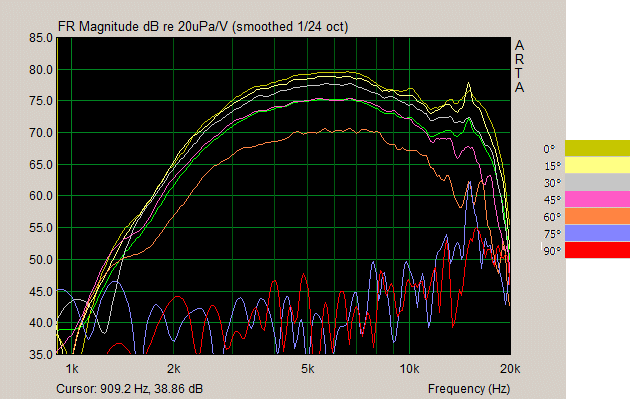

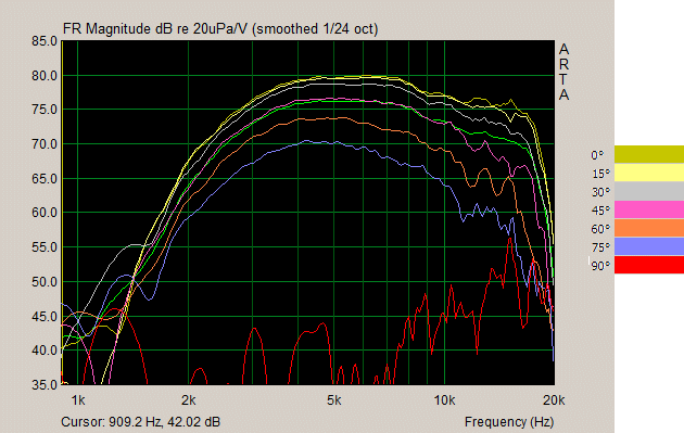

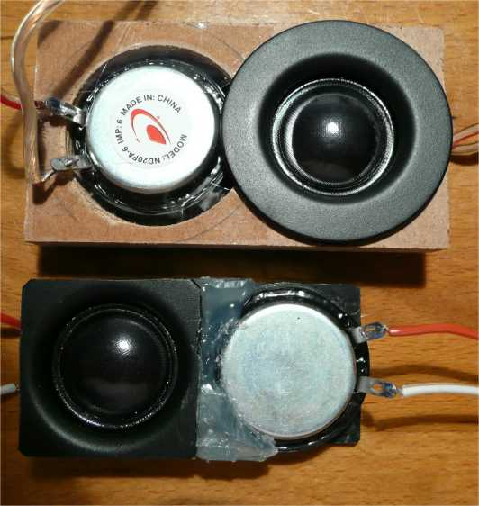

dobre charakterystyki kierunkowe dla dwóch tweeterów umieszczonych plecami do siebie
0, 15, 30, 45, 60, 75, 90 stopni z 45cm
sposób na zmniejszenie odległości między tweeterami
i ponowne pomiary z jednej i drugiej strony dipola
linia zielona to krzywa mocy nie zaliczać do kierunkowych
w ogóle fajny wątek
nie będę więcej przeklejał
w ogóle fajny wątek
