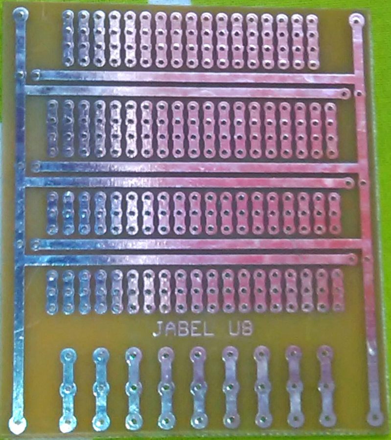

płytki trzeba sobie zrobić samemu , zasilanie +/- 16 V

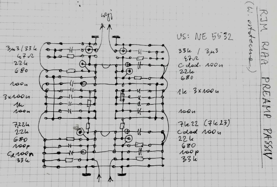

Prosty i dobry- wg RJM Phono Stage Passiv.
Wykonałem na takiej płytce uniwersalnej, jak na zdjeciu- jest wprost stworzona dla niego.
Zagrał na tyle dobrze, że zrezygnowałem z robienia płytki dedykowanej. Niestety, już go nie mam, a te fotki to wszystko, co mi zostało.
O, jeszcze schemat obsadzenia płytki:
