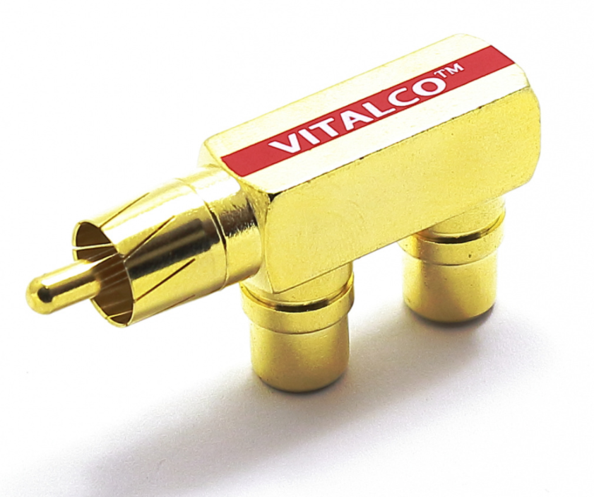

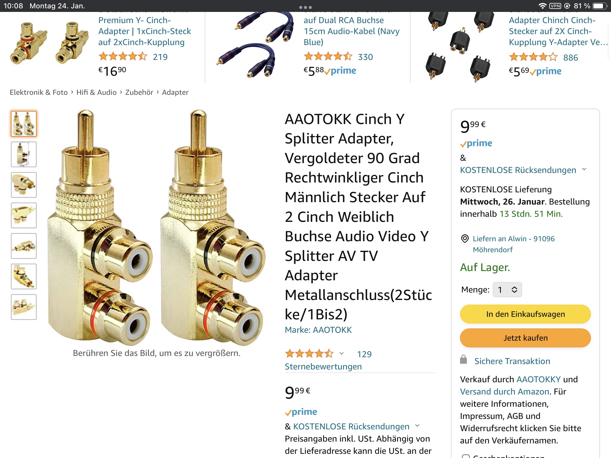

Nie musisz dlubac. Mozesz tez uzyc/wyprobowac cos takiego.
Zaloguj się, aby zobaczyć treść (możliwe logowanie za pomocą ) IMG_9376.thumb.jpg.10df1a61ca1b1f6d00e759397b6063ee.jpg
A jak nie bedzie dzialac…
Albo taki sam a tańszy: 12 zł/sztuka
