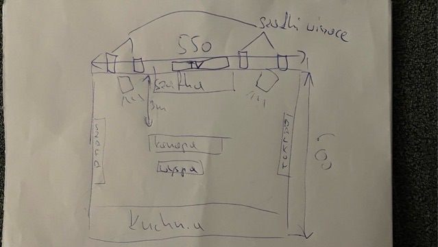

Witam proszę o pomoc w wyborze końcówki mocy.
sygnał TIDAL master USB + Audiolab mdac.
Kolumny w planach to dynaudio ew. Inne słucham sugestii raczej podstawkowe
Salon raczej trudny akustycznie ok 25m. na kanapie jest problem z basem po prostu jest go mało gdy się wstanie i zrobi krok do przodu  jest wszystko ok, proszę o sugestie co z tym można zrobić może jakieś panele absorbery Dyfuzory…przemeblowanie raczej nie wchodzi w grę (rozkład rozrysowałem w załączniku )
Dźwięk jaki mi pasuje powinien być ciepły z dobrą sceną szczegółowy z wyrazistą średnicą i nisko schodzącym ale szybkim i mocnym basem
Myślałem nad dwoma monoblokami Audiolab 8000M lecz niema żadnych opini lub Musical Fidelity a3cr Dual mono.
https://www.audiostereo.pl/topic/158069-jaka-ko%C5%84c%C3%B3wka-mocy/
Szkoda piniondzów , jak zauważyłeś kłopot jest tam gdzie siedzisz, środek pomieszczenia bywa tak samo zły jak siedzenie na tylnej ścianie , wzmacniacz tego nie zmieni może jak już to lepiej dobrane do pomieszczenia kolumny ? ,

Cześć,
Problem z basem w tym miejscu to niestety częsta przypadłość tego typu pomieszczeń. Trafiłeś w tzw. dziurę niskich częstotliwości, zmiana kolumn czy wzmacniacza niewiele da. Niestety tutaj trzeba by poszukać innej miejscówki do słuchania. Rozumiem, że z racji kuchni będzie to kłopotliwe. Z absorberami może by się trochę poprawiło, musiałbyś "zagospodarować" przednią ścianę oraz boczne "pierwsze odbicia". W tym celu lepiej do nas zadzwonić i pogadać...

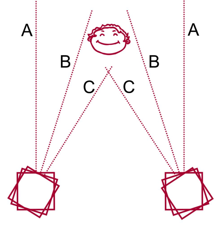

Ustawienie A
Kolumny ustawione są prostopadle do ściany znajdującej się za nimi i równolegle do ścian po bokach. Osie dźwięku przebiegają obok słuchacza.
zalety: szeroka scena, przestrzeń
wady: wrażliwość na wyposażenie pokoju, wrażliwość na pozycję słuchającego, wyraźny wpływ gołych ścian na dźwięk
zalecenia: ustawienie sprawdzi się w szerokim i w dobrze wytłumionym pokoju, przy ścianach bocznych znacznie oddalonych od kolumn
Ustawienie B
Osie kolumn skierowane ku środkowi i zbiegają się za plecami słuchacza.
zalety: szeroka scena, zminimalizowane odbicia od bocznych ścian
wady: nierównomierny dźwięk stereo dla osób trzecich i w innych punktach pokoju
zalecenia: najlepsze ustawienie do odsłuchu w pojedynkę, ale nie w ciasnym i “łysym” pokoju
Ustawienie C
Kolumny mocniej skierowane do siebie, osie kolumn zbiegają się przed słuchaczem.
zalety: zminimalizowana uciążliwość odbić od ścian bocznych, równy dźwięk dla wielu osób i w wielu miejscach pokoju
wady: wąska i nieprecyzyjna scena stereo, bardziej “przytłumiony” dźwięk
zalecenia: najlepsze ustawienie dla małych pomieszczeń i dla odsłuchu w różnych miejscach pokoju
