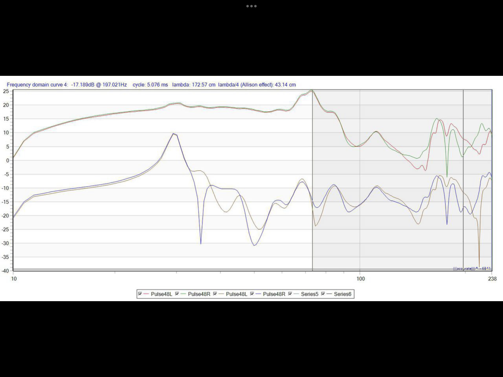

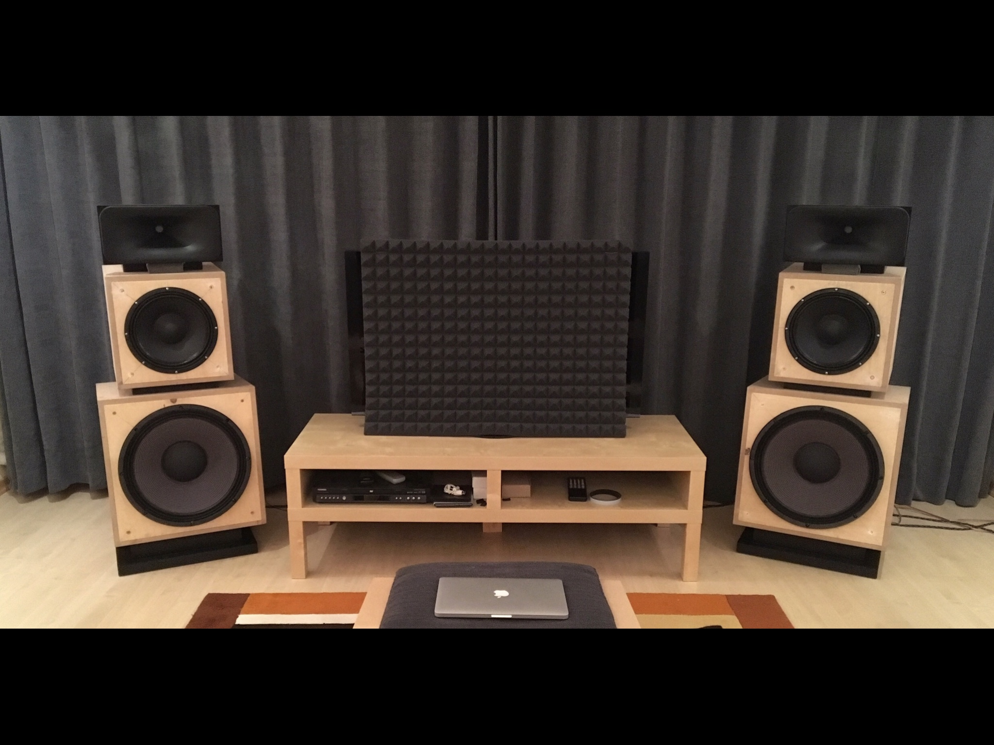

Podam ci prostsze porownanie
Dawno dawno temu, pierwsze podejscie do DBA.
Przod dwa suby 18“, tyl dwa suby 12“ (tandetne, jeden kosztowal mnie niecale 100€!!!)
U gory pomiar z DBA, na dole bez DBA
To byla jedna z najlepszych konstelacji, jakie kiedykolwiek mialem!

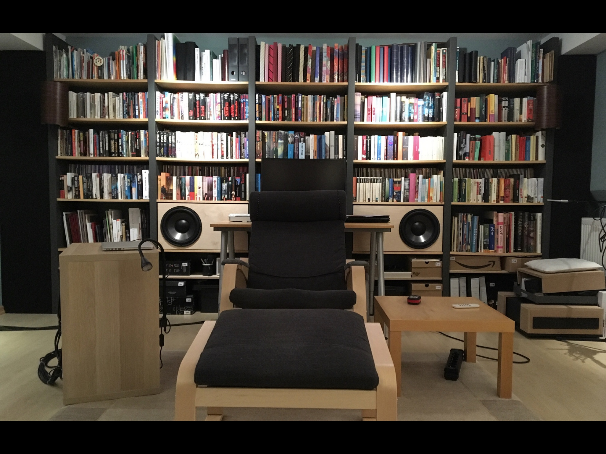

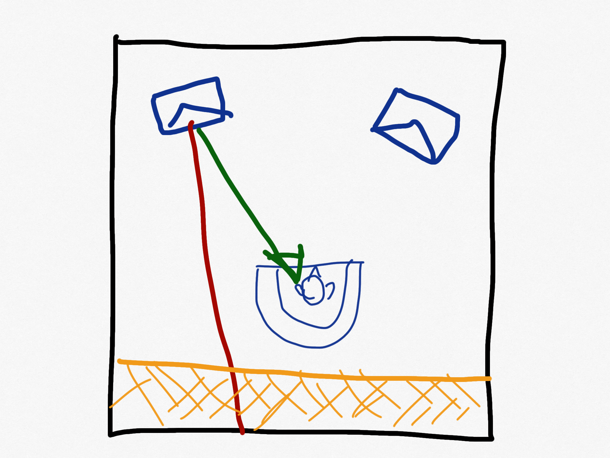

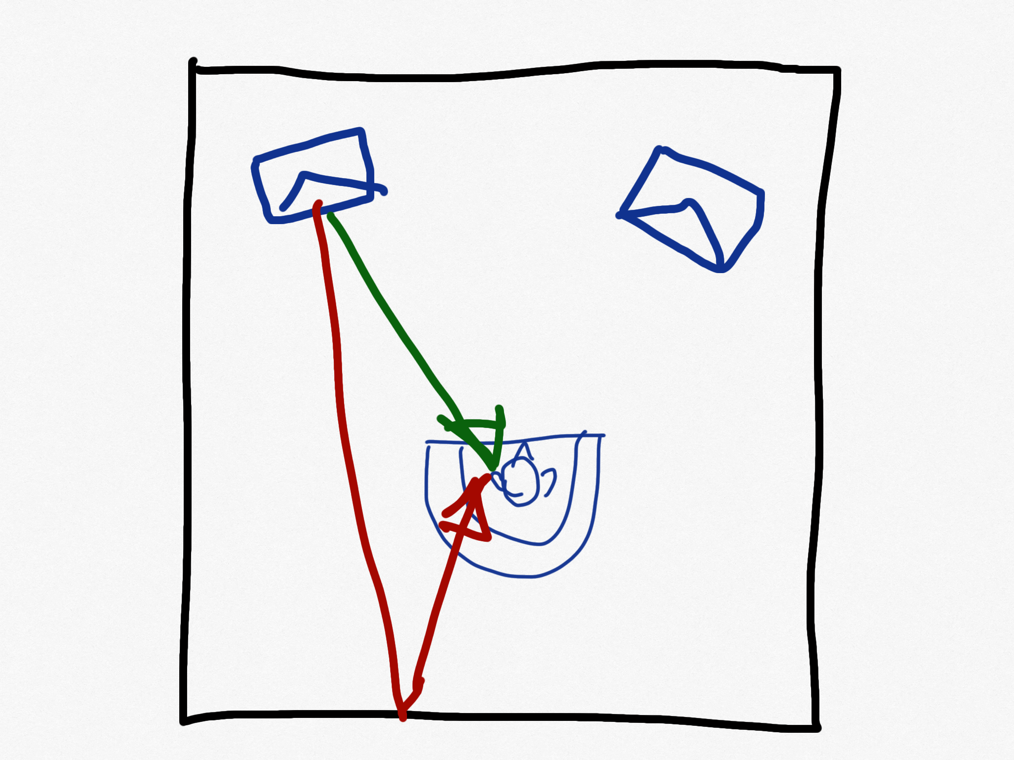

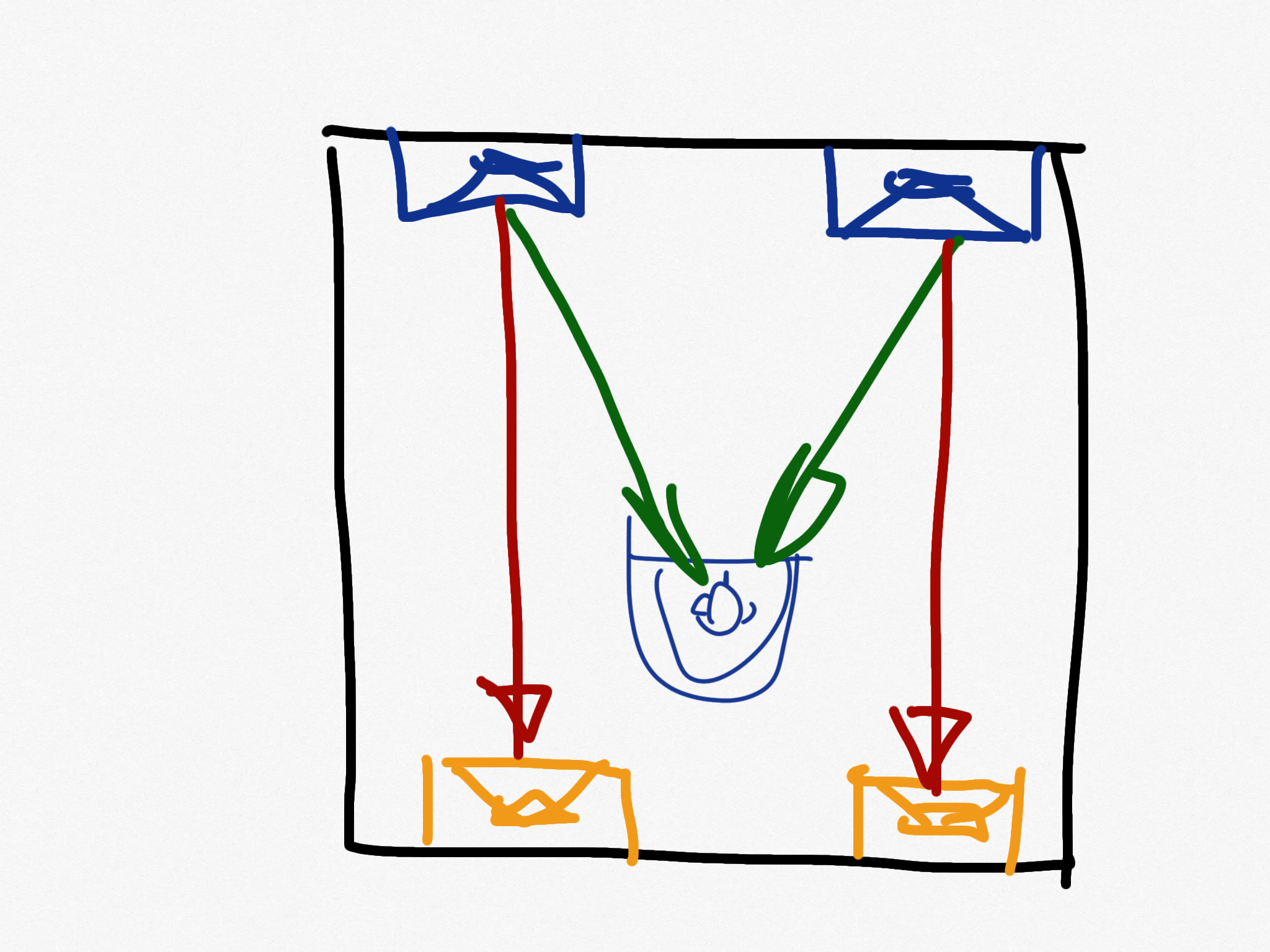

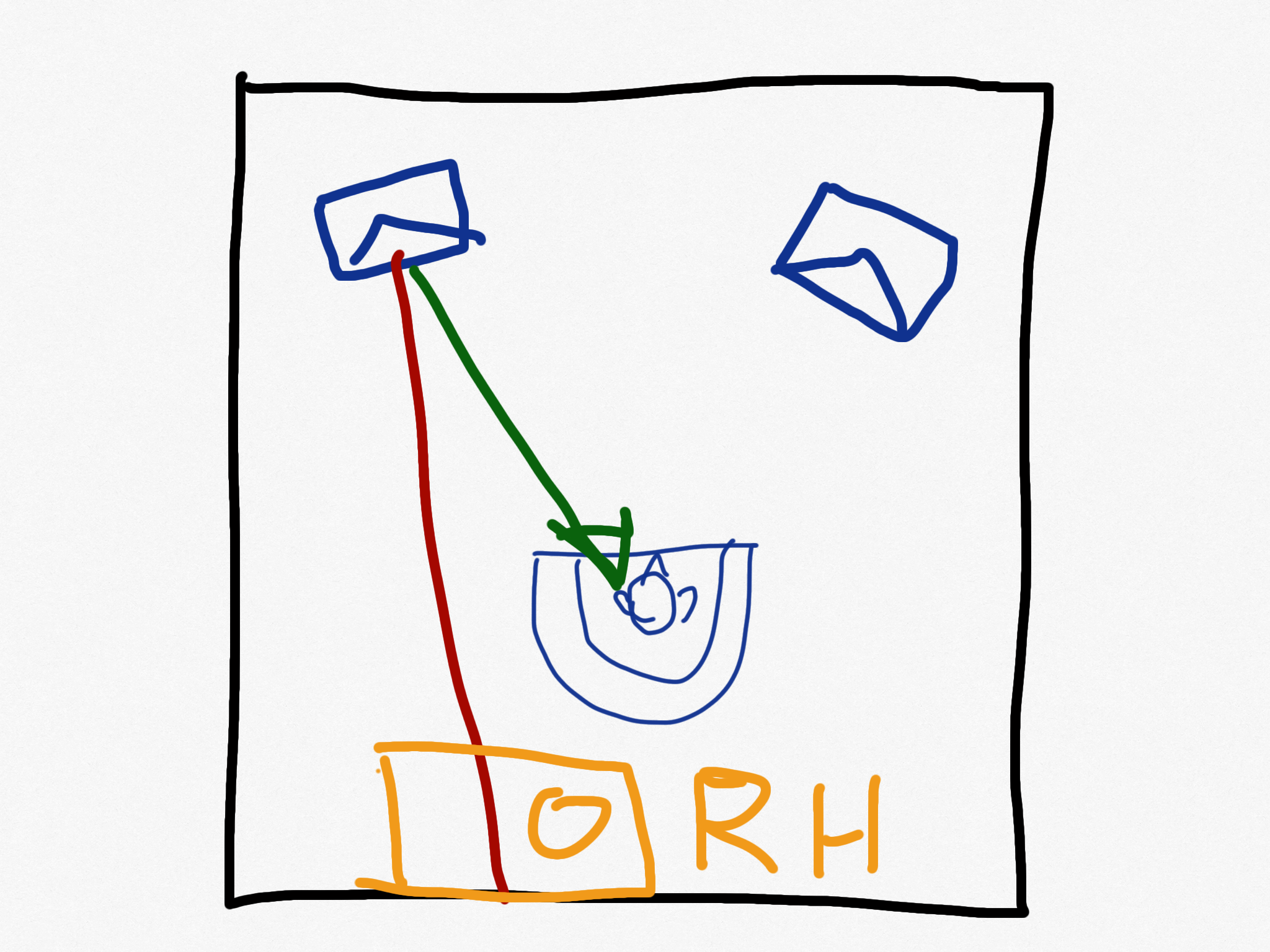

Geddes i Welti/Devantier uzywaja metode SFM (Sound Field Management), czyli na sumowaniu sygnalu dochodzacego z roznych subwoofer. Sztuka jest dobrac ich poziom glosnosci i opoznienie/faze tak, by ich suma w punkcie odsluchu byla „neutralna“, bez podbic i dziur
Wada tej metody jest optymalizowanie tej sumy na jeden punkt odsluchu. A jak sie przesuniesz o metr, to ta suma sie zmieni, bo odleglosci od tych subwooferow sie zmienila.
Sa programy (sub optimizer), ktore wyliczaja te parametry.
Metoda DBA dziala inaczej. DBA, czyli tylne subwoofery dzialaja jak absorbery, ktore eliminuja odbicia od tylnej sciany (podobnie jak ekstremalnie gruba warstwa welny). A jak nie ma odbic, nie ma problemu modow. A to dziala w calym pomieszczeniu , nie tylko w jednym punkcie pomieszczenia.
Tak to dziala w porownaniu z welna i helmholtzami
1. Bez korekcji
2. Welna
3. Helmholtz
4. DBA
Wada DBA: dziala tylko w prostokatnych pomieszczeniach
