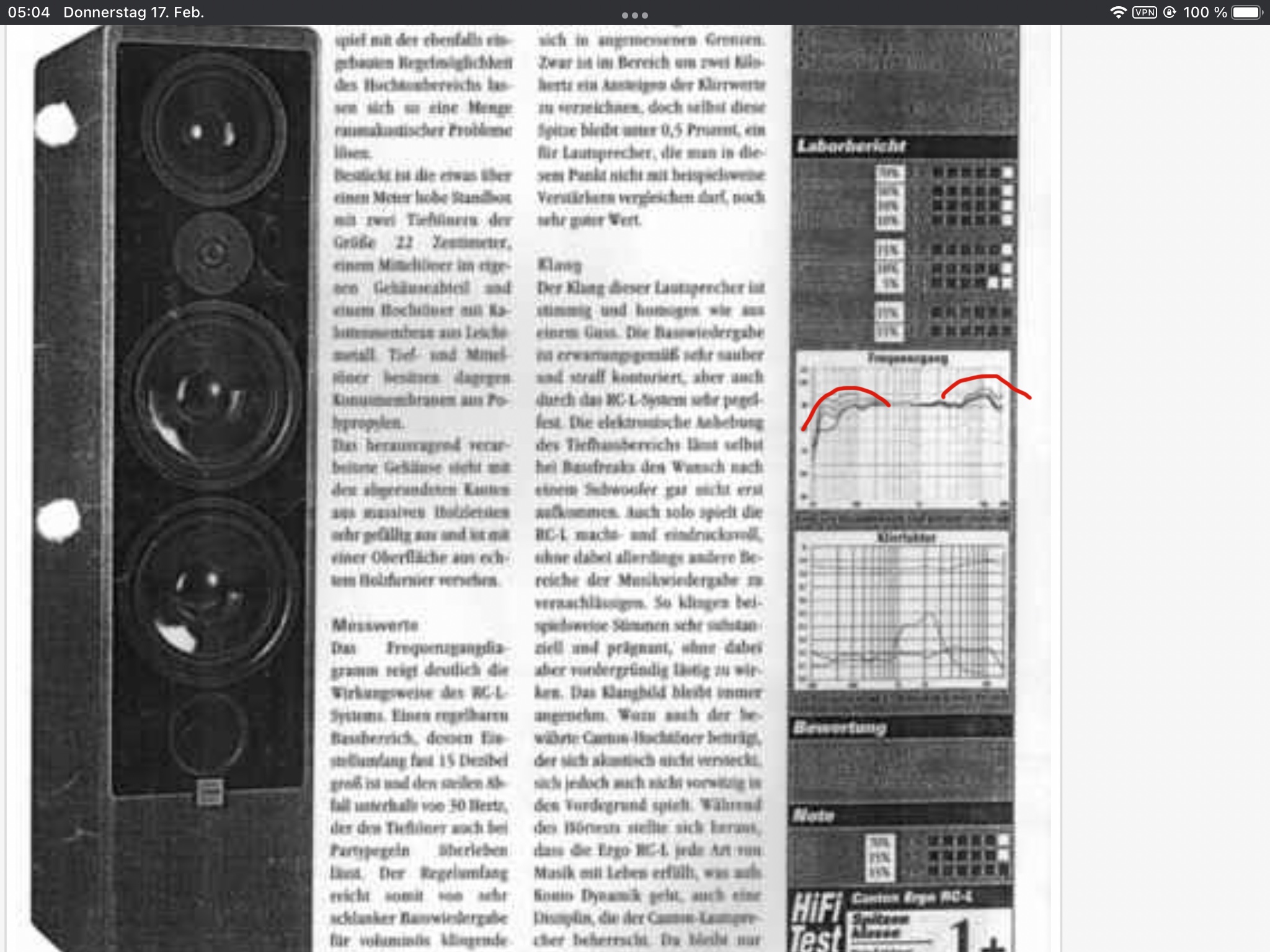

Ciche sluchanie to problem z brakiem basu i wysokich tonow. Czyli jesli chcesz to skompensowac poprzez dobor odpowiednich zestawow glosnikowych, to musisz wybrac takie, ktore maja odpowiednio „podbity“ przebieg charakterystyki czestotliwosciowej na skrajach pasma, czyli taki zabudowany „Contour“ / „Loudnes“.
A to nie ma nic wspolnego z ich skutecznoscia czy impedancja albo wielkoscia przetwornika niskotonowego.
To kwestja strojenia zestawu. Dawniej tak strojone byly np. wielkie Cantony itp…
Takie strojenie mialo nawet specjalna nazwe „Taunus Sound“ albo „Badewannen-Sound“ (przebieg jak „wanna““
Ja bym bral wlasnie cos takiego
(Takie wielkie Cantony 90, 100, RL-C byly super, pelne, miesiste brzmienie, do twojego gatunku muzyki extra).
Jakie aktualne dzisiejsze glosniki tak brzmia tego nie wiem, ale z obserwacji watkow -> Dali?
Zaloguj się, aby zobaczyć treść (możliwe logowanie za pomocą ) IMG_9804.thumb.jpg.60b6fcf87ab6598c1b8149bb653ce27b.jpg

Zestawy z przebiegiem charakterystyki podobnym do
zalecanych powyzej JBL bym omijal.
Ich bas spada juz powyzej 100Hz. Przy cichym sluchaniu slyszysz tylko srednice (za „suche“).

Dzięki wielkie za podpowiedź, zwrócę uwagę na tę charakterystykę.
