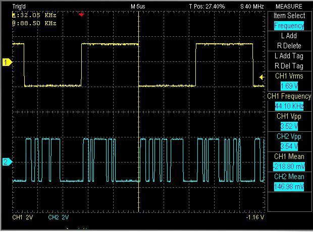

Znalazłem coś takiego. Sygnał SD (I2S) dla bit po kostce konwertera SRC z i bez konwersji
tryb bypas (bez konwersji
oraz z konwersją
Bitclock 64x44,1 kHz
Zaloguj się, aby zobaczyć treść (możliwe logowanie za pomocą ) Edytowane przez jar1

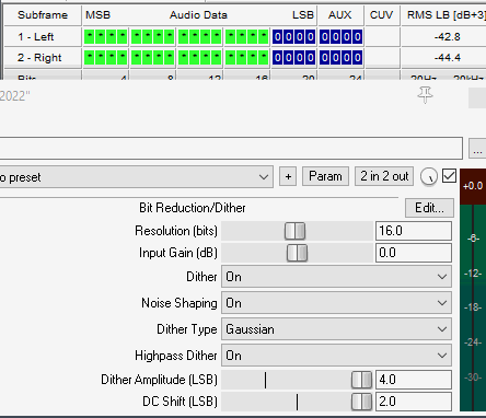

2 godziny temu, przemak napisał:
RME ma oprogramowanie digi check
Tak to wygląda softwarowo. Plik 16 bitów - poprawnie. Widać przy okazji, co jest w standardzie spdif - 20 bitów plus dodatkowe cztery. Wystarczy jednak ruszyć głośnością i jest pełne 24.
Reaguje dość szybko, jest to jakby miernik chwilowy 😉
