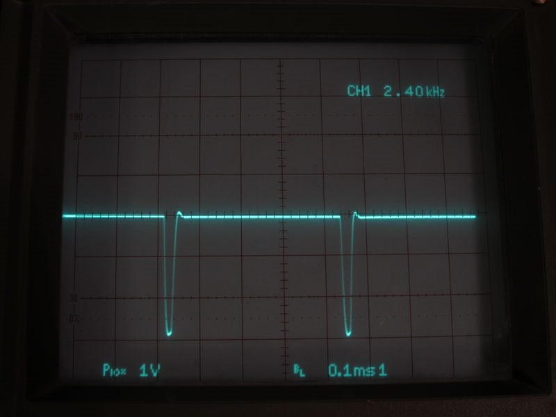

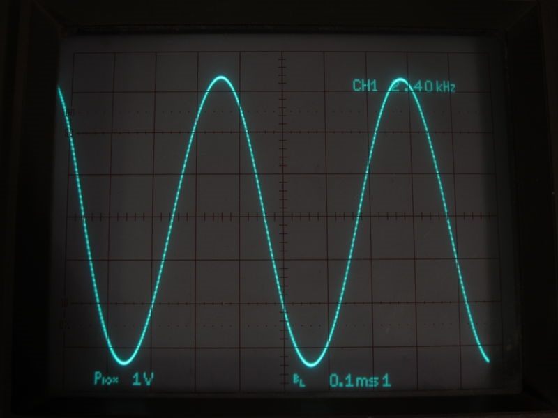

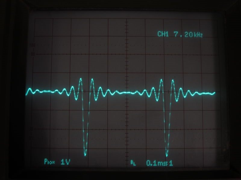

Zaloguj się, aby zobaczyć treść (możliwe logowanie za pomocą ) impulsnospcm1704.thumb.jpg.c26efbe76c65e75a8473deb521458c39.jpg
sinuspcm1794-1.thumb.jpg.9e8c8ab53da78a3bb3677c06158ae9e7.jpgimpulspcm1794-1.thumb.jpg.6a74c828afa0b404411d85569ef37768.jpg
Obydwa są prawidłowe bo takie efekty dają zastosowane technologie .
Pierwsze dwa to sinus i impuls dla no oversampling R2R PCM1702 .
Kolejne dwa to sinus i impuls dla PCM1794 delta-sigma z oversamplingiem .
Pytanie tylko , co jest bardziej degradujące dla brzmienia :
- problemy nos daców powyżej cz. słyszalnych widoczne na pomiarach sinusa
czy
- problemy dac-ów z oversamplingiem występujące w całym paśmie słyszalnym widoczne na pomiarach impulsu
I co z tym zrobić ? Co gorsze ? Jak to naprawić ? Czy to w ogóle ma znaczenie dla słuchacza ?

Dwie sprawy:
1. PCM1794A ma już całkiem dobry filtr cyfrowy, porównywalny z DF1706, ale ciągle nijak się ma do tych stosowanych w topowych kościach jak ES9018S, czy ES9038PRO.
2. Trzeba uzmysłowić sobie jaką częstotliwość musiałby mieć przebieg, aby mieć parametry jak zadany przez Ciebie impuls diraca. Setki kHz?
Drugi wykres, dac z os, pokazuje odpowiedź impulsową "idealnego" filtru dolnoprzepustowego czyli funkcję sinc (próbkującą). Jest to prawidłowy wynik na wyjściu DAC w którym spełnione są warunki twierdzenia o próbkowaniu. O tym w drugiej połowie poniższego wykładu:
Czas zafalowań (gdzie sinc przecina oś czasu) zależy od częstotliwości próbkowania / granicy widma nieutożsamionego. Długość filtru oczywiście wpłynie na opóźnienie sygnału na wyjściu. Chyba, że masz jeszcze coś innego na myśli.
Czyli pre-i post-ringing są ,, prawidłowe " ? Takie zjawiska występują w naturze i tak ma być odtwarzany dźwięk ? Nakładanie się składowych impulsów rozciągniętych w czasie możemy nazwać prawidłowym ? Raczej nie i dlatego producenci z tym walczą stosując filtry ograniczające te zjawiska .
Delta Kroneckera nie występuje w naturze. Nie może się taka pojawić w spróbkowanym sygnale o ograniczonym pasmie. Zatem i sinc w głosnikach się też nie pojawi "w naturze".
Rozważamy teoretyczny przykład. Napisałem, że taka odpowiedź DAC z oversamplingiem jest prawidłowa, bo zgodna z twierdzeniem o próbkowaniu. Stad można założyć, ze inne sygnały też prawidłowo zrekonstruuje:)
28 minut temu, msankowski napisał:
Stad można założyć
No można ale chyba za dużo założeń przyjęliśmy nie znając ich wpływu na brzmienie . A to tylko jeden z dziesiątkó problemów jakie występują przy projektowaniu dac-ów. A najgorsze jest to , że zrobisz lub kupisz coś na współczesnym przetworniku z górnej półki , siadasz , słuchasz i jest super - dynamika , przestrzeń , mikrodetale , czystość , klarowność .... no wszystko najwyższych lotów . A potem patrzysz z pogardą na starego zlampizowanego Filipa na TDA1541A , wkładasz przytartą płytę CD do zdychającego napędu i siadasz na fotelu aby utwierdzić się w przekonaniu , że został pokonany i nie zagra tak jak ten nowy . No i faktycznie - bas nie tak zwarty i szybki , przestrzeń dziwnie poukładana , detali na średnicy jakby mniej itp ale ... jest soczysta barwa , plastyczność , muzykalność , instrumenty mają masę a wokalista jakby prosto do ciebie śpiewał i nawet czujesz emocje towarzyszące muzykom . I zastanawiasz się - dlaczego tego nie ma w tym nowym dac-u ? Gdzie jest błąd skoro teoretycznie wszystko jest technicznie lepsze ?
Nie pisałbym tego gdybym sam tego nie słyszał  na własne uszy , we własnym pokoju i na własnym zestawie ... dziesiątki razy .

Hej. Dlaczego pierwsze 3 pomiary są wykonane przy 2,4kHz o ostatni 4-ty dla 7,2kHz?
Tu wszystkie :

Tu wszystkie :
Dziękuję. Myślałem że to są pomiary wykonane przez Ciebie.
Przy okazji, w jaki sposób wykonać takie pomiary DACa we własnym zakresie?
