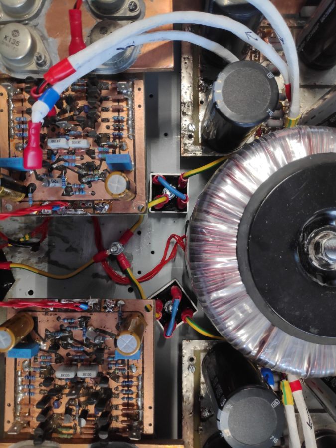

Zdaję relacje. Zrobiłem wszystko według przepisu na odpowiednie odbrumienie konstrukcji dual mono. Niektórych rzeczy nie dało się zrobić: poskręcanie przewodów zasilania i puszczenie ich jak najniżej dna obudowy. Ale każdy z nich jest w podwójnym ekranie pasywnym, więc raczej o to się nie martwię.
Po powrocie z pracy podłączę końcówkę i zobaczymy co się stanie, ale mam nadzieję, że będzie ok.
Może to w jakiś magiczny sposób wpłynie na aikido...

9 minut temu, toptwenty napisał:
Czy ten toroid nie może być całkiem na zewnątrz?
No nie bardzo mam co z nim zrobić, ale jak miałem go na wierzchu łącznie z zasilaczami, to nie miało znaczenia gdzie one są... Działało ciągle tak samo.
