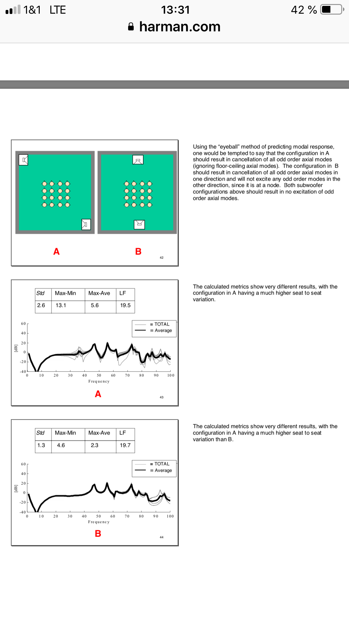

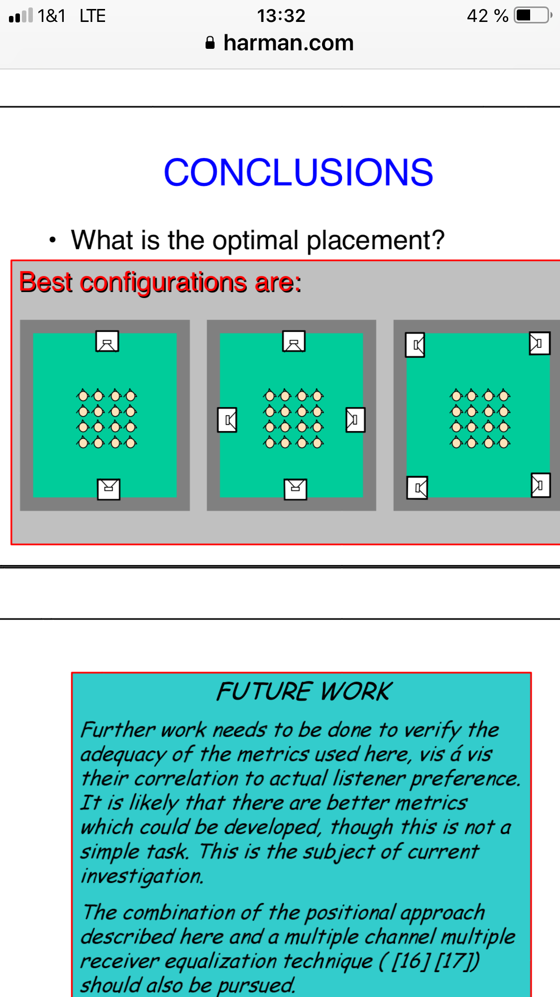

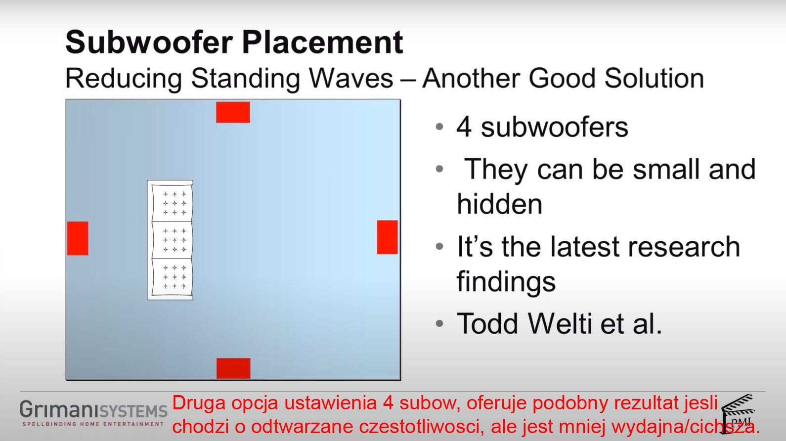

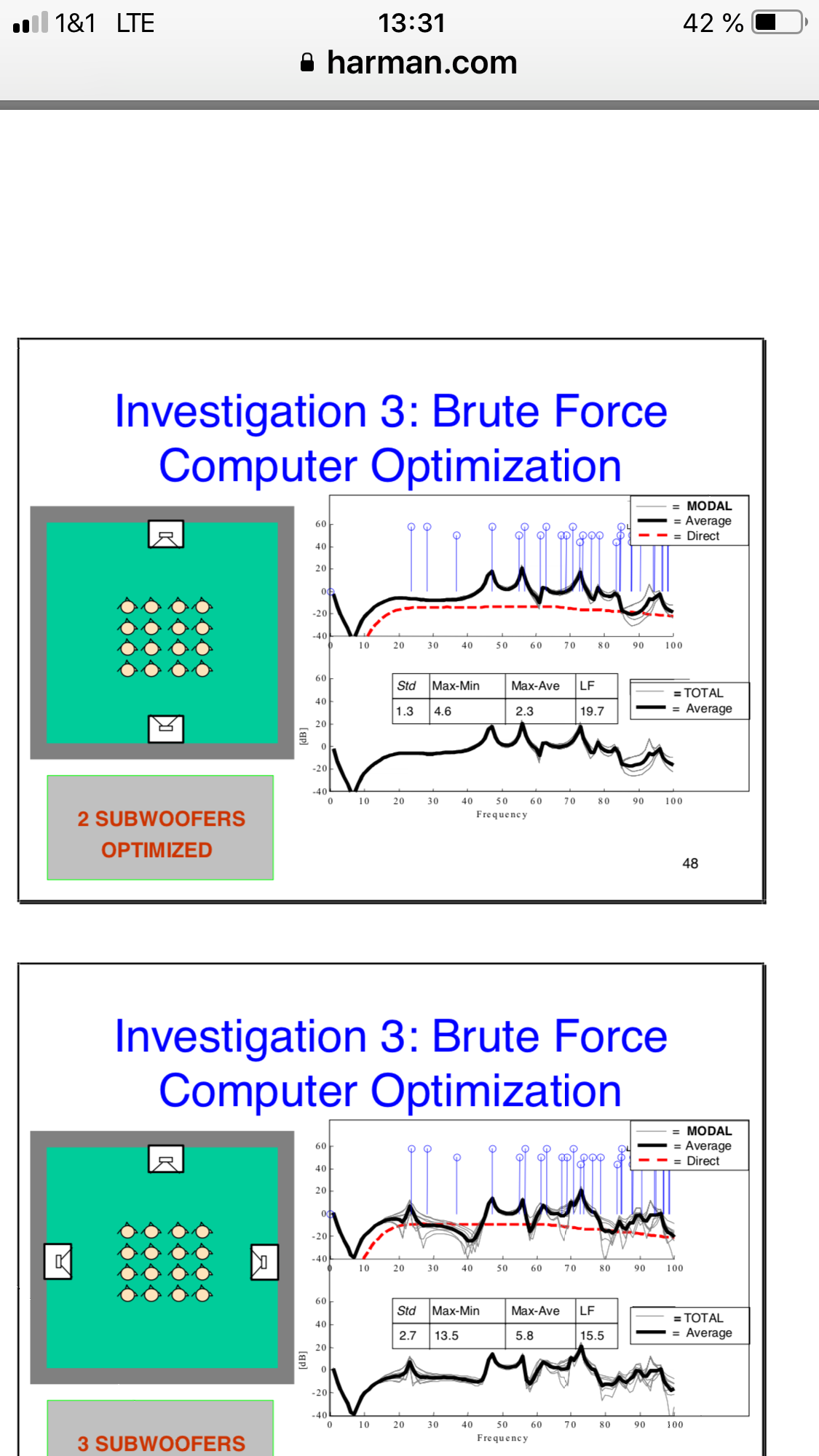

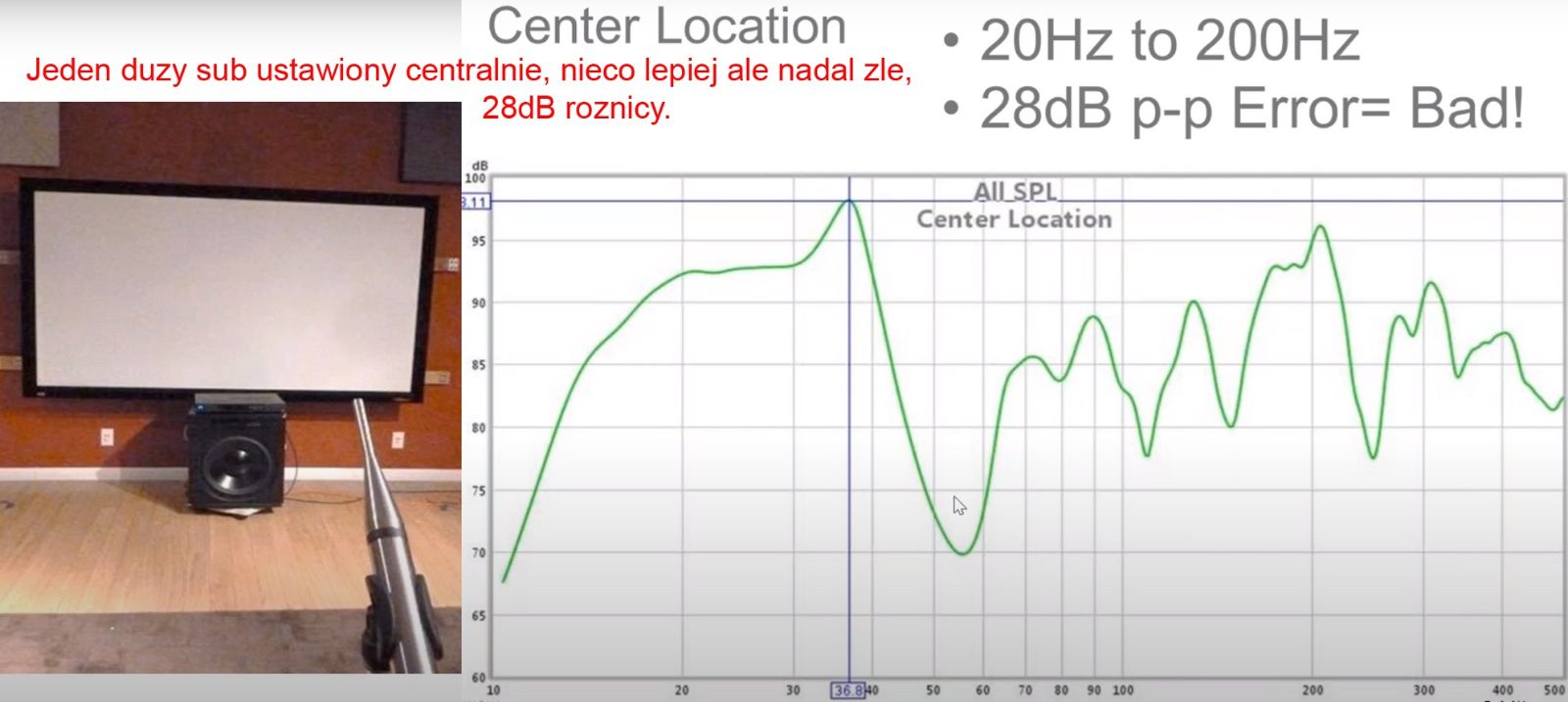

A co do subow w rogach i bycia jednym z najgorszych miejsc na owe, tu masz kontakt do Anthony Grimani (autor najlepszego kina domowego na swiecie chyba w 2021 roku wedle CEDII) [email protected] i do Todda Welti (jednego z najlepszych akustykow na swiecie) [email protected] i mozesz im napisac ze nie maja pojecia chlopaki o czym mowia, bo Oni twierdza ze to jedne z najlepszych miejsc na suby (wedle ich wskazowek ogarniam bas) 🙂 Tu Todd Welti opisal swoje badania na potwierdzenie owej tezy -
Zaloguj się, aby zobaczyć treść (możliwe logowanie za pomocą )  - a tu jest filmik Gdzie Anthony Grimani mowi o tym, wraz z pomiarami subow i ich ustawien -
Zaloguj się, aby zobaczyć treść (możliwe logowanie za pomocą )  🙂

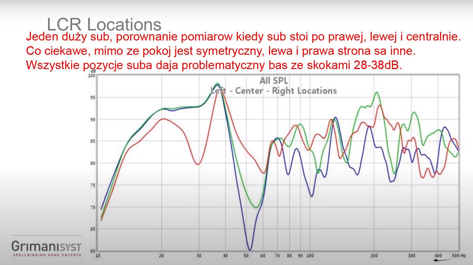

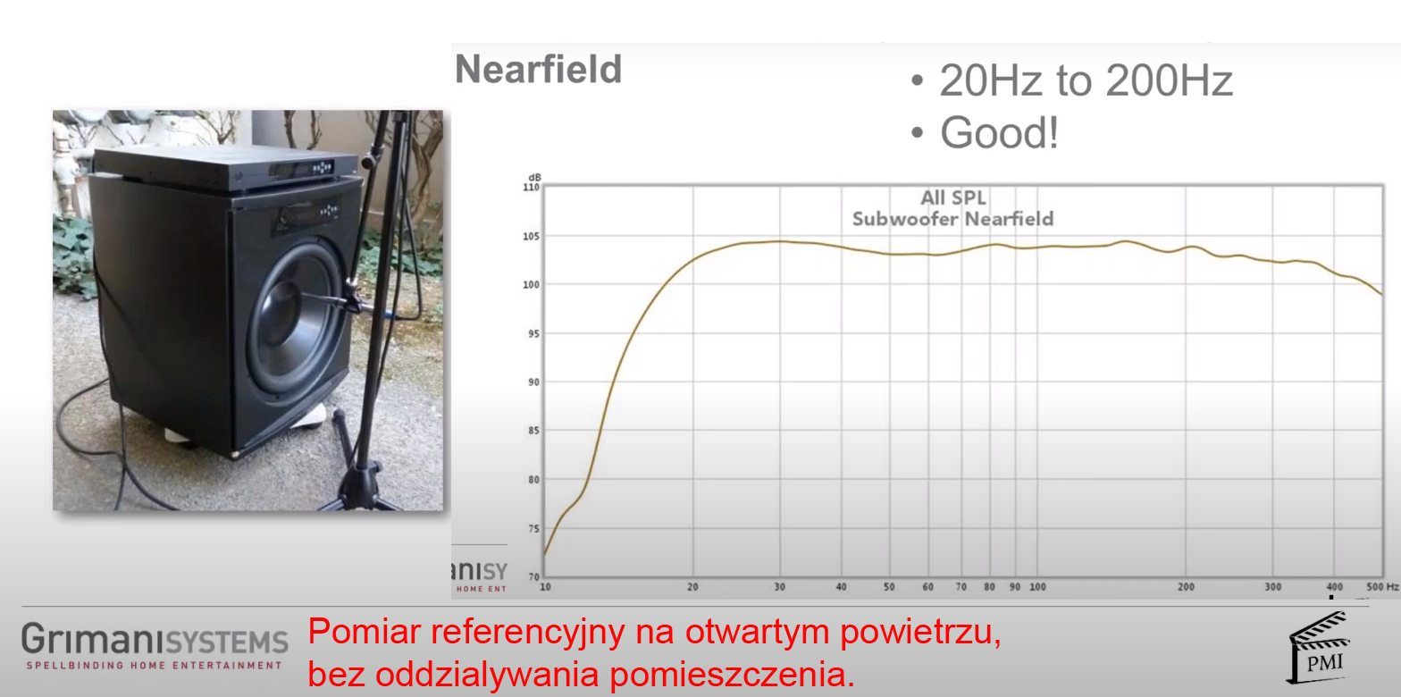

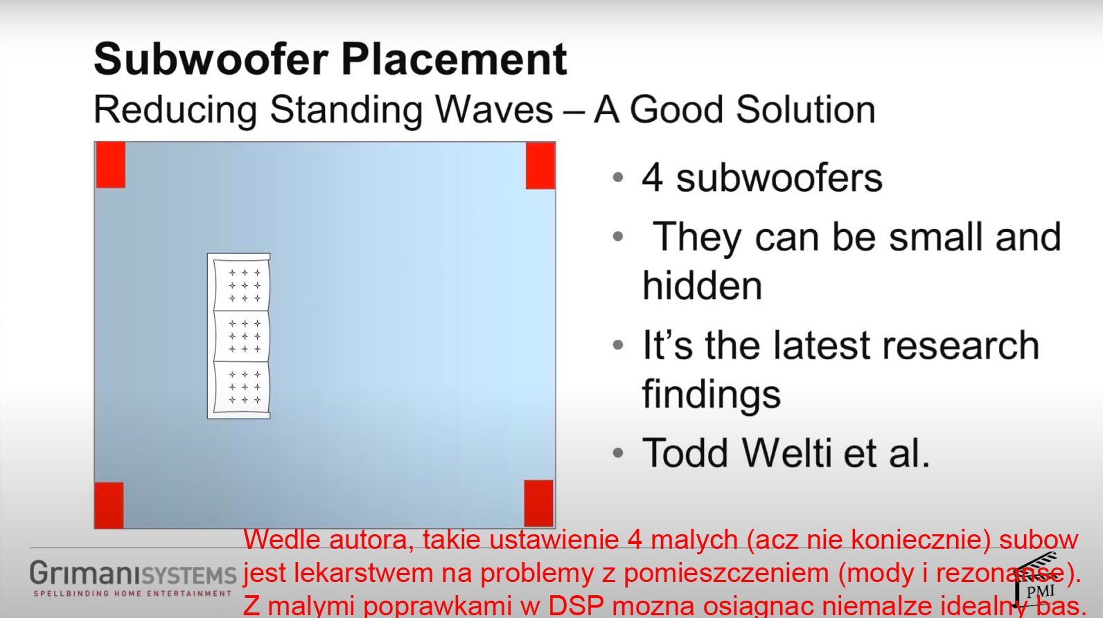

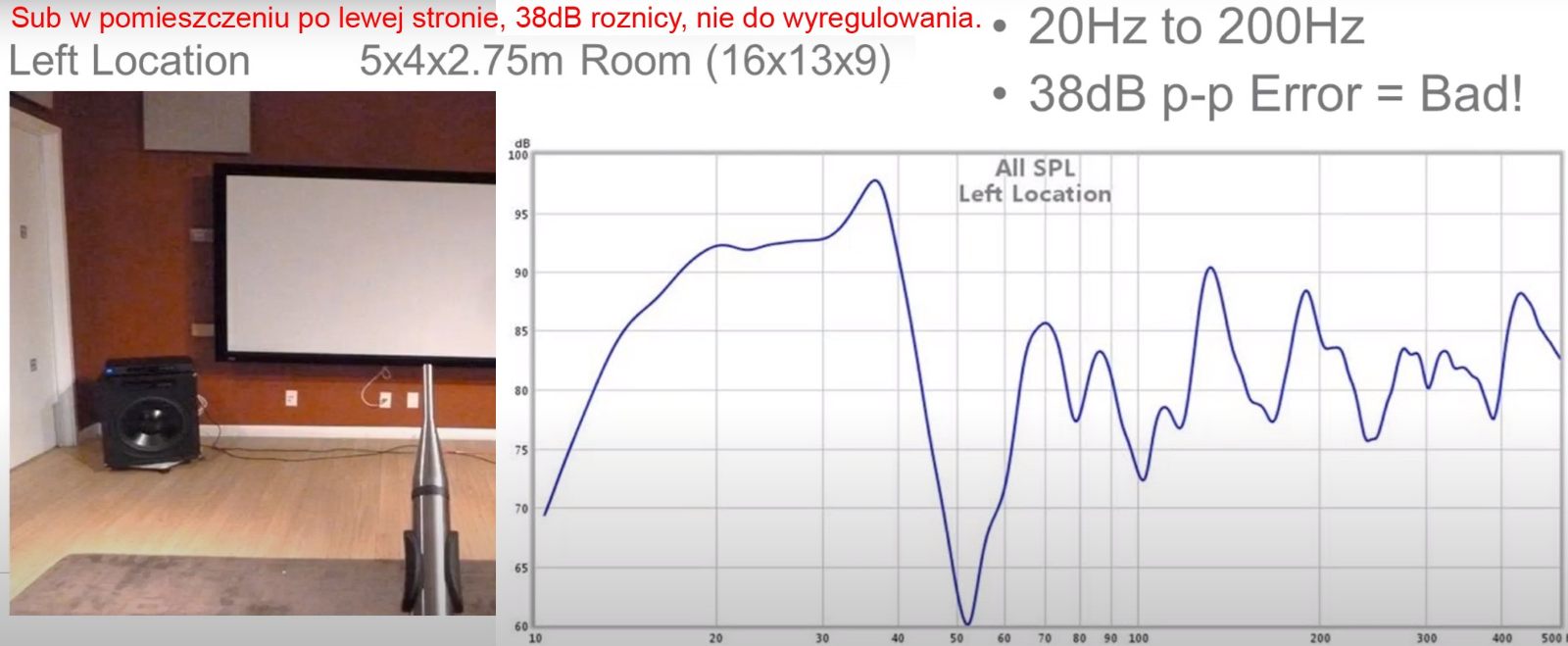

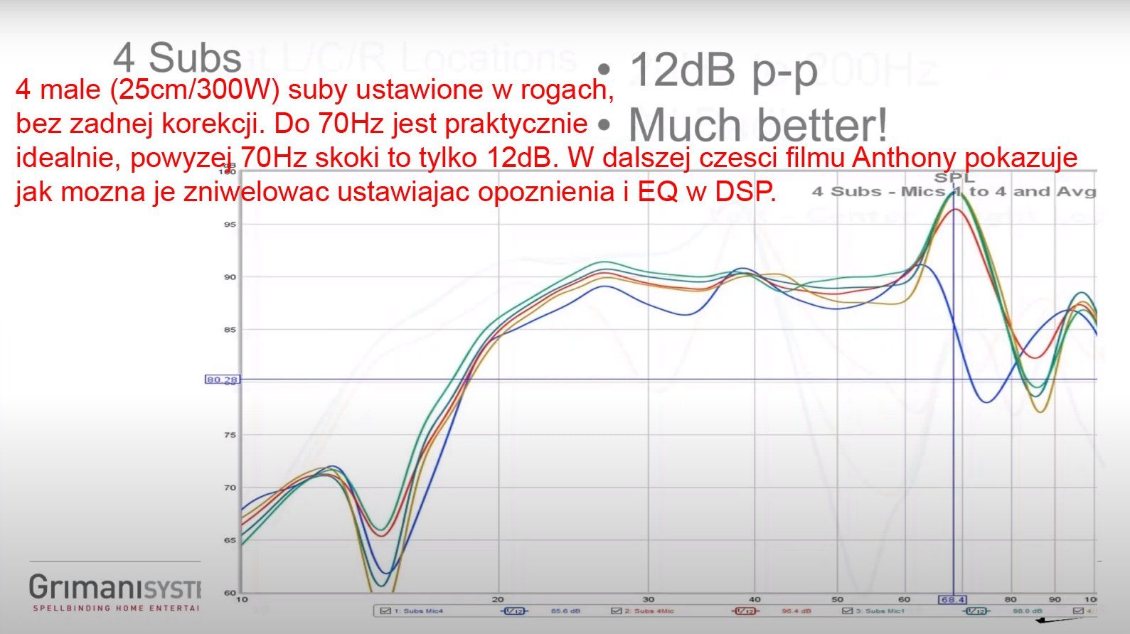

PS. wklejam pare zdjec z mojego streszczenia tego tematu na uzytek dyskusji w innej grupie, bo zapewne i tak nie bedzie Ci sie chcialo ani przeczytac ani obejrzec powyzszych, wiec prosze, w pigulce 🙂
Zaloguj się, aby zobaczyć treść (możliwe logowanie za pomocą ) Edytowane przez T
Już to wklejałeś, 4 suby to nie 2, dla tych drugich najlepsza pozycja to 1/4 i 1/2 to nie jest żadna nowość ani filozofia.
W ich "podsumowaniu" najlepszych pozycji nie ma Twojej konfiguracji, a całość nie jest niczym nowym ani zaskakującym.
Może będzie ok, może nie, może DSP ogranie, może będzie rakieta 🙂 bez pomiarów to wróżenie z fusów, sitaki nie zawsze działają.
Zaloguj się, aby zobaczyć treść (możliwe logowanie za pomocą ) Edytowane przez fetek
W ich "podsumowaniu" najlepszych pozycji nie ma Twojej konfiguracji.

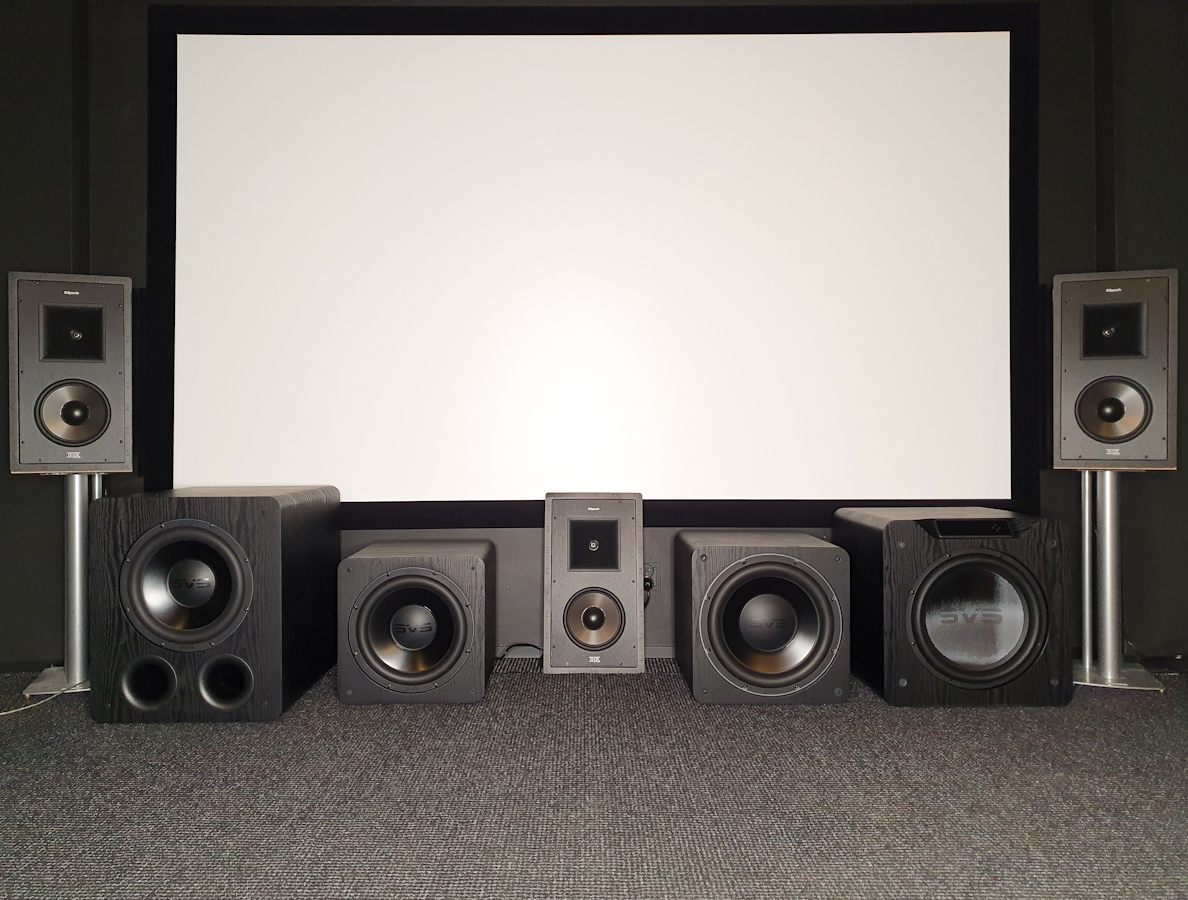

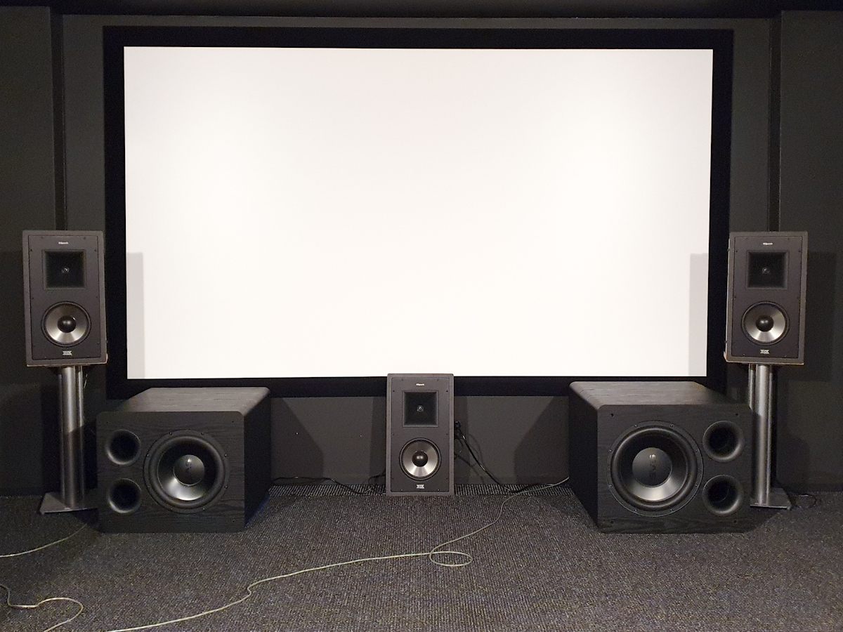

Po pierwsze, testowalem wiele roznych ustawien i subow u mnie przez dobry miesiac (tez gdzies wklejalem relacje) i u mnie w 1/4 i 3/4 przedniej sciany byla potezna dziura przy 50Hz, w rogach gra znacznie lepiej obecnie 🙂 Dwa, zacytuje sam siebie i napisze ze "wedle ich wskazowek ogarniam bas", co sugeruje ze beda wlasnie 4 suby po rogach, dokladnie wedle ich porad 🙂 Tak wiec biorac pod uwage ze testowalem ustawienia roznych subow u siebie i mialem okazje je POSLUCHAC, to chyba jednak opre konfiguracje owych na moich doswiadczeniach, nie na radach z forum wysnutych w oparciu o zdjecia zestawu (za ktore mimo wszystko dziekuje) 🙂
Pare zdjec z testow subow:
Zaloguj się, aby zobaczyć treść (możliwe logowanie za pomocą ) 20220311_170449.thumb.jpg.3e7abaf8242d5065ea525f3845c880ef.jpg20211023_141746.thumb.jpg.8d66b8cfcd32ed9269284fc6830ae8b0.jpg
Welti badal takze ustawienie 2 Subow. Rogi sa dobre dla 4.
