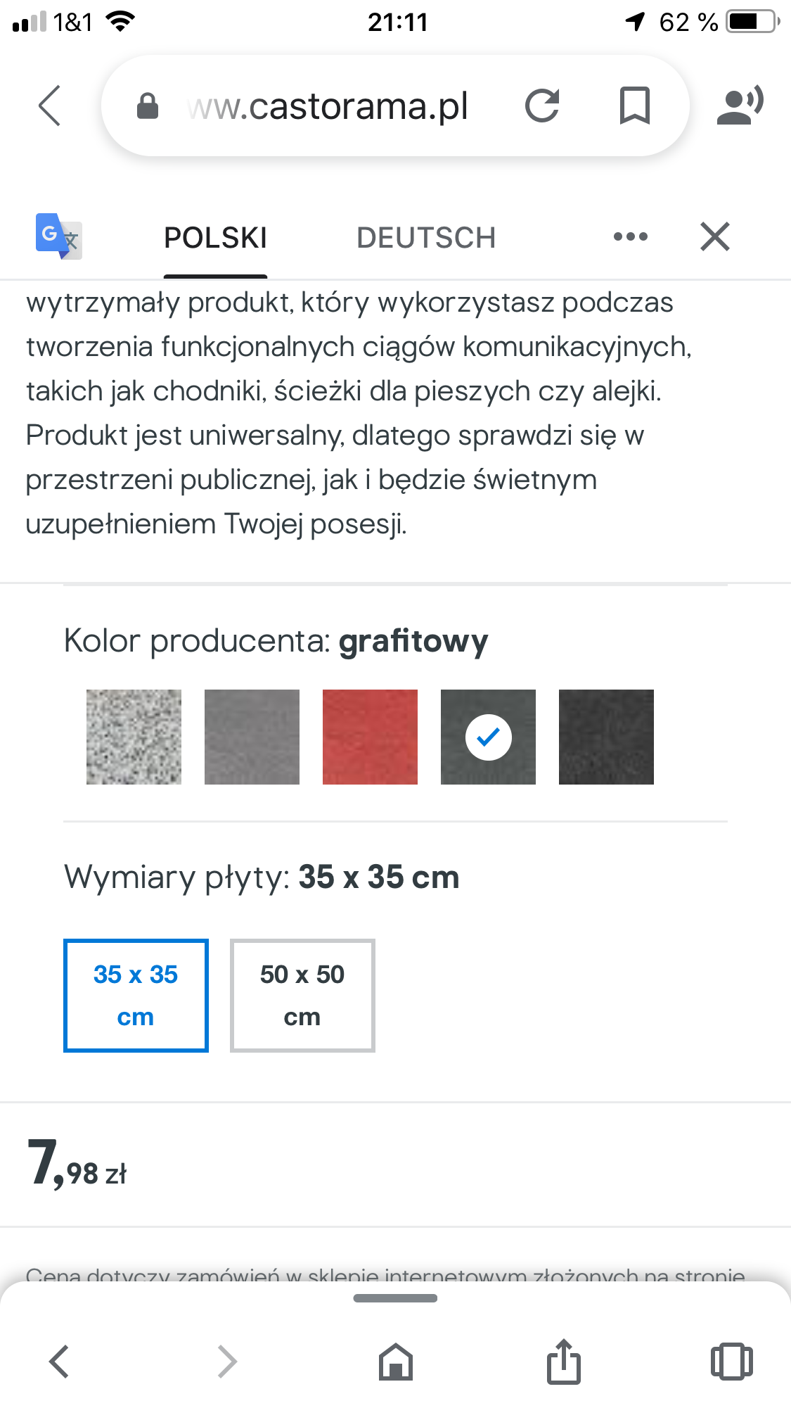

kazdy kto chce poeksperymentowac z takimi obciazeniami, nie musi od razu kupowac drogich granitow. Mozna najpierw sprawdzic efekt uzywajsc zwykle betonowe plyty chodnikowe. Kosztuja grosze
