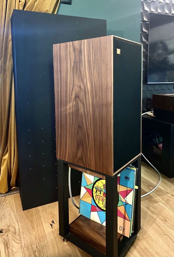

5 godzin temu, zymmy napisał:
Tu to nawet fajnie wygląda. Ja bym chętnie powalczył u siebie bo mi trochę psuje humor ta dziura na 60Hz.
Moj_pokoj_odsl.thumb.jpg.d062d7407defc28e318a3194174bbf41.jpg.39fa784db7d675c17b832e5712a51b88.jpg
Miałbym miejsce na dwa a nawet cztery rezonatory po 180 litrów każdy.
Dokładniej mówiąc jest to ustrój z perforowaną, dźwiękochłonną płytą czołową wraz z zamkniętą pustką powietrzną.
Każdy z otworów w płycie działa jak tunel w rezonatorze Helmholtz'a, czyli mamy zestaw połączonych ze sobą rezonatorów, ze wspólną komorą.
Czyli jeden duży rezonator helmholtza tak?.
Warto spróbować! Tak wygląda testowa wersja ustroju. Kolejne będą wyglądały bardziej subtelnie.

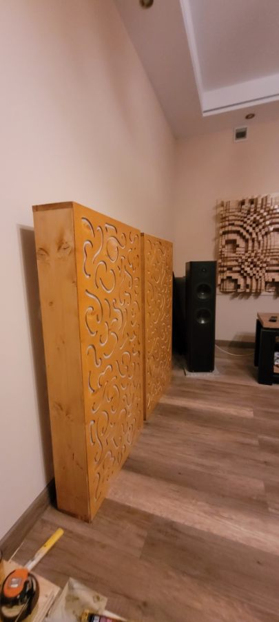

Moje rezonatory już powstają, pewnie jutro będą już funkcjonować.
A na boczne ściany boczne  staną tuż przy kolumnach panele pochłaniające rozpraszające. Przerobione z pułapek basowych.
Myśleliśmy że uda się w jeden dzień  ukończyć adaptacje, ale niestety jeden dzień to za mało .

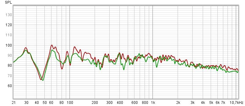

Na pomiarach na przedniej ścianie dookoła dyfuzora już nie mogę przesadzić z tłumieniem. Wełna isover pt80  w tym miejscu pogorszłaby inne częstotliwości. Na teraz jest potrzebny materiał który  zaczyna tłumić dopiero od 200hz.
Najlepsza by była pianka,ale ale ona musi zaczynać tłumić od 200hz trudna sprawa ,bo większość pianek już zaczyna tłumić od 150hz o współczyniku 0,2.
Co to jest "pomiary na przedniej scianie"? Nie kapuje
Postaw mikrofon w miejscu odsluchu, zrob pomiar i pokaz je tak jak te powyzej
Moim zdaniem to wszystko to takie bezplanowe miotanie sie.
Ja bym podszedl do tego zupelnie inaczej.
1. Najpierw bym wywalil WSZYSTKO z pomieszczenia i zrobil solidny zestaw pomiarow w miejscu odsluchu osobno L, R i sume L+R
2. Potem zaczal bym wsadzacic sukcecywnie elementy tlumiace/absorbujace (bez dyfuzorow) i robil IDENTYCZNE pomiary, jak powyzej, by sprawdzic jak sie zmienia czas poglosu i mody
3. Dopiero po zakonczeniu tej akcji po znalezieniu optymalnych czasow poglosu i optymalizacji modow zaczal bym kombinowac z dyfuzorami
Edytowane przez xajas

Przed adaptacja.

Dla mnie to totalny chaos.
poobcinane osie/skala, poobcinane zakresy, bezsensowne zakresy (160dB ???), za kazdym razem inne zakresy, nieczytelne wartosci,...
Zadnej powtarzalnosci, nie wiesz co z czym porownywac
