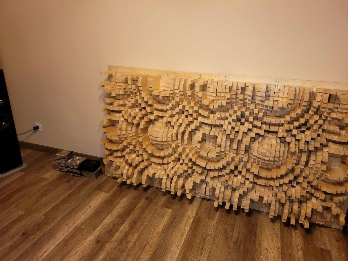

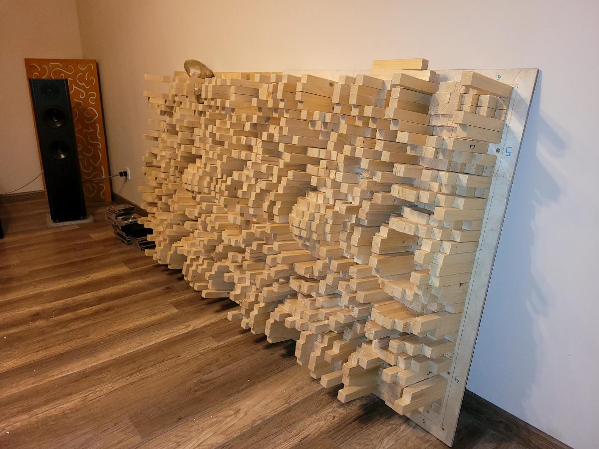

Trochę dziwne masz podejście. Narobiłeś dyfuzorów kierując się raczej ich wyglądem (bo duża część tego co można zobaczyć na zdjęciach z pokoi odsłuchowych ma przede wszystkim wyglądać a dopiero później działać) a teraz szukasz rady co należało by zrobić by mieć dobrą akustykę gdy większość rzeczy jak widać zrobiłeś. Z jednej strony masz możliwość wykonania dyfuzorów a z drugiej jest problem by go postawić na zwykłym stołku. Nie bardzo wiem o co w tym wszystkim chodzi.
Nie tylko mają wyglądać, ale i też  działać. Kierowałem się jednym i drugim. Postawię je na stoliku wrzucę  zdjęcia.
10 hours ago, zbyniu 360 said:
To powiedz mi ,gdzie takie najlepiej  się sprawdzają te 2d jeśli tylko mają efekt wizualny?
Ironicznie odpowiem: najlepiej się sprawdzają w pokojach nowobogackich gadżeciarzy - najchętniej 1 sztuka centralnie między kolumnami (sam kilka takich widziałem) 😉 Mało kto się zna, ale jak spojrzy na takiego „jeżyka” na ścianie to daje +10 do wrażenia luksusu. A jak do tego dodasz souroundy i naklejki DolbySuperHiperTHX na ampli to masz komplet.
A tak serio: dobrze je stosować na tylnej ścianie, ale w ilości co najmniej kilku paneli zestawionych razem.
Coś tam będzie działać. Jednak biorąc pod uwagę nakład kosztów i pracy jaki trzeba włożyć w ich budowę nie są to optymalne rozwiązania. Masz pomieszczenie które możesz zaadoptować pod audio i gdybyś te środki i pracę wykorzystał na ustroje optymalne akustycznie efekt byłby bardzo dobry a tak jak zapewne słyszysz jeszcze sporo brakuje.

Wybaczcie ale jeden waży ponad 60 kg ,sam mam problem, może jutro postawię to na suporeksach na czas testowania, i potem zdecyduję, gdzie to zamontuje.Ale raczej na przednią ścianę z racji głębokości rozpraszacza.

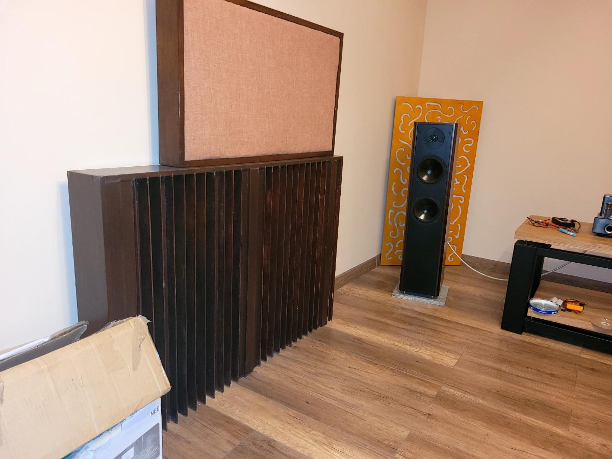

Teraz tak dyfuzory 1d lepiej się sprawdzają na bocznych ścianach. Wczoraj testowałem lewą ścianę z tym dyfuzorem 1d ,co mam i powiem  szczerze  że jest super granie beż dwóch zdań.
Te drugie dopiero dzisiaj przywiozłem że starego domu ,więc narazie tak stoją.
  • Moderatorzy
Odsuń je od siebie a zyskasz kilkanaście centymetrów darmowego dyfuzora 😉
Które  te 2d?
Nie wiem które?
Na tylną ścianę tak dla próby wstawiłem rolkę  wełny, po to aby wiedzieć, czy jak będzie działać superchunki .
Tutaj, akurat są dwie sekwencje w jednym .Czyli jeden dyfuzor.
O tym pisałem. Ale jeśli to jeden moduł to ok.
Ta wełna w rolce jest mocno zgnieciona, więc włókna nie mają jak drgać wytracając energię fal dźwiękowych. Żeby zaczęły działać musisz ją rozwinąć i pokroić w kawałki. Taki superchunk jak chcesz wycinać trójkąty to też warto dawać co 50-60cm półkę, żeby cała wysokość ustroju nie zgniatała dolnych warstw wełny.

Mogę przestawić na dłuszą ścianę....I zobaczyć  czy nie lepiej dla uzyskania szerszej sceny dźwiękowej.
Może pokój jest troszkę za wąski... ale nie takie adaptacje w gorszych kubaturach firmy od akustyki robiły i z bardzo dobrym skutkiem więc, czemu odrazu skazywać na porażkę.
Dobry pomysl z tymczasowym przestawieniem na druga sciane. Aczkolwiek wtedy bedzie sluchanie tez zaraz z nosem miedzy glosnikami, to tez nie jest optymalne, ale i tak mozna spr.

Moje ustroje mają 20 cm w największym miejscu głębokość  nie tak do końca będą dobrze rozpraszać,ale może to i dobrze... Bo wtedy możliwe że się sprawdzą za kolumnami.. .A nawet jak nie , to na pewno nie zaszkodzą.A moze  to  i dobrze , wtedy będą dobrze chociaż wyglądać. Na ścianie przedniej ,dam w narożnikach pułapki aż  do sufitu i nad dyfuzorami i  też pod nimi absorbery.Absorbacja przedniej ściany będzie wystarczająca pewnie. Są nawet takie projekty gdzie jedna pułapka w pomieszczeniu załatwia sprawę całej absorbacji czyż nie tak?
