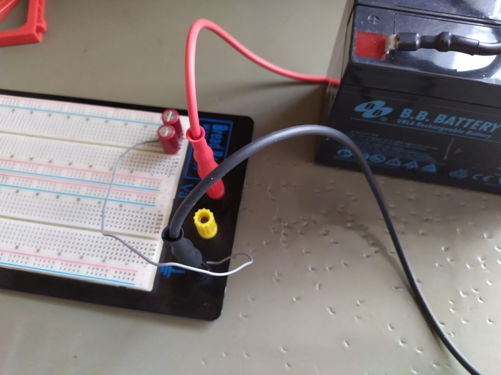

Mój prosty sposób na formowanie. Kondensatory Elna Cerafine 220uF 25V i nie wiem jaką miały pojemność po zakupie. Produkcja to 2001 lub 2002 rok, praktycznie NOS - długo przesiedziały jako nowe w CD którego praktycznie nie używałem. Chciałbym je użyć w przedwzmacniaczu Pioneera A-77x w stabilizatorach napięcia w  sekcji gramofonowej. Od wczoraj są pod napięciem 12V przez rezystor 150R tak na tydzień.

W tym samym CD są też Slimic I "NOS", z nimi też pewnie pokombinuję.

Kondensatory Elna Cerafine 220uF 25V i nie wiem jaką miały pojemność po zakupie. ... Od wczoraj są pod napięciem 12V przez rezystor 150R tak na tydzień.
Kondensatory co do zasady formuje się do napięcia nominalnego. W ostateczności do takiego jakie wystąpi w aplikacji. Oznaczać to może, że formowany na niższe napięcie kondensator może strzelić przy nominalnym. W zamierzchłych czasach tak się zdarzało. Ale czytam, że rozmawiacie również o leciwych kondensatorach...
Po tygodniu, może krócej zwiększę napięcie do nominalnego - kondensator jest na 25V to dam minimalnie mniej.
