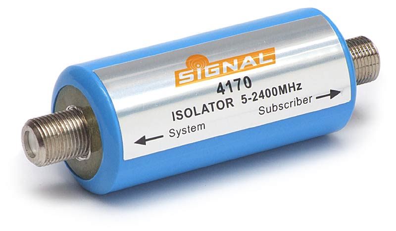

Panowie, przerwę tę burzliwą wymianę zdań i poproszę o pomoc w moim przypadku.
U mnie winowajcą za to buczenie/brumienie okazała się być zbiorcza antena radiowa fm/dab w bloku. Instalacja przyłączeniowa zrobiona jest w każdym z mieszkań, u mnie było to podłączone do odtwarzacza sieciowego. Po wypięciu kabla szumy ustały, tylko nie mam teraz radia fm/dab. Jak sobie z tym poradzić, jest jakiś izolator do wtyku radiowego itp?
