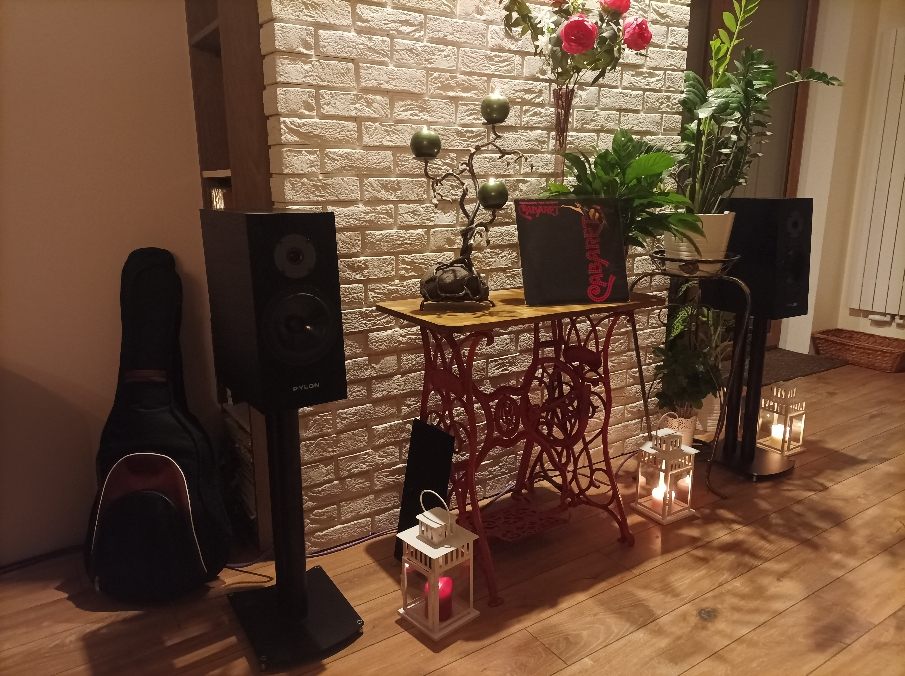

Dziś pierwszy raz wyjęty z pudełka i muszę stwierdzić że jest mega przyjemnie z yaqin ms 90 i pylon Diamond 28 gra czysto przejrzyście i dynamiczne.bardzo małe pudełeczko

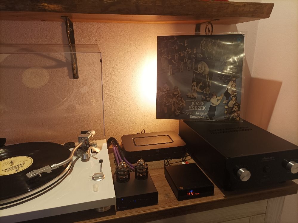

Dzień 1
Mój zestaw odsłuchowy to Bluesound Node N130, testowany Topping e30 II, Dayens Menuetto, Pylon D18, Teac TN3B z wkładką ATVM95SH, PJ Tube Box S2 hybryda z lampami 12ax7 Genalex Gold Lion gold pins. Moim zdaniem ten zestaw to dobrze brzmiące stereo.
Toppinga podłączyłem do BS poprzez USB. Z BS jak i E30ii RCA do wzmacniacza. Przełączanie DAC w aplikacji BS i we wzmacniaczu na selektorze źródeł. Nie muszę przekładać kabli.
Na pierwszy ogień moja ulubiona płyta Józef Skrzek "Ojciec chrzestny Dominika". Mam ją zarówno w analogu jak i zripowany CD.
Zabawa z filtrami, od F1 do F3 granie płaskie bardziej przypominające BS N130 ale z troszeczkę lepszą głębią i wyrazistością. F5 lepsze dociążenie basu i trochę więcej środka. F6 tak jak powyżej z dodatkowo jaśniej brzmiącą górą. Odsłuch przy tym filtrze najbardziej mi się podoba. Przewyższa BS ale jednak w porównaniu do Denafrips Ares II którego kiedyś słuchałem w moim torze jest wszystkiego mniej. No ale i cena 5x mniejsza. Odsłuch przy F6 bardzo przypomina granie z płyty analogowej którą puściłem dla porównania.
Obsługa E30ii praktycznie tylko z pilota. Przycisku na froncie obudowy nie udało mi się opanować.

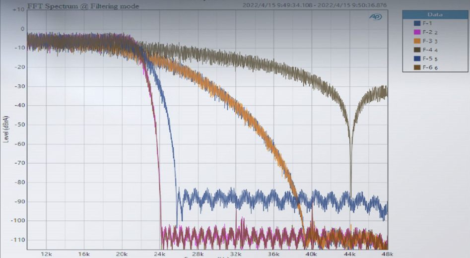

F4? Jest gdzieś opis producenta odnośnie tych filtrów?

F4 i F5 w muzyce typu prog rock w wykonaniu Skrzeka były praktycznie takie same. To była zgrana płyta CD. Natomiast później dla relaksu puściłem sobie muzykę gdzie instrumentem był fortepian. Pliki HiRes i tu było zupełnie inaczej...
Znalazłem coś o filtrach w DAC PCM. Dotyczą ogólnej zasady i wykres z testowanego E30II

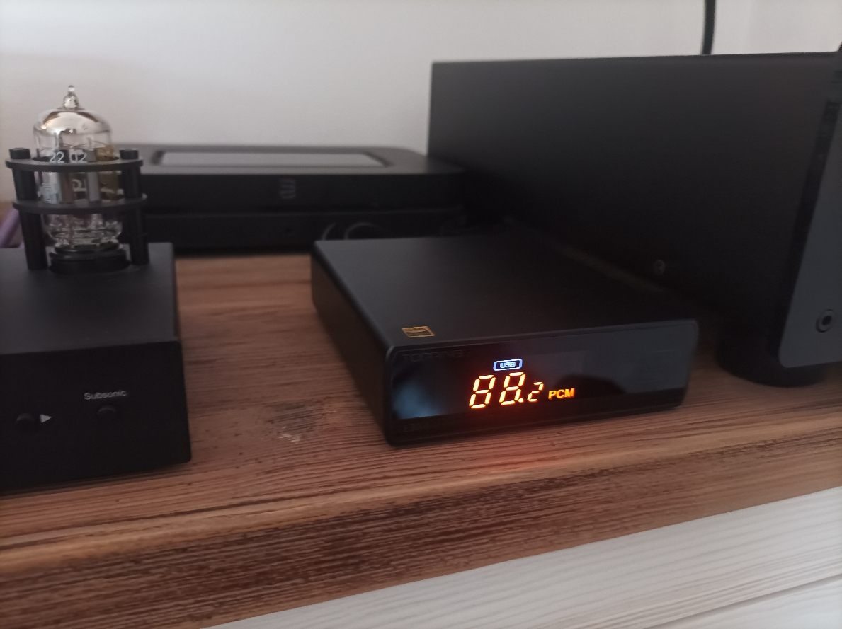

Niedziela, teoretycznie dzień odpoczynku (dzieci 🌋). Muzyczka do śniadania i kawusi gra sobie w tle. Radio Paradise MQA. Najlepsze wrażenia na F2. Wszystko powyżej robi się gęstsze i ciężkie. F1 praktycznie jak natywne DAC z BS.
Zaloguj się, aby zobaczyć treść (możliwe logowanie za pomocą ) IMG_20230205_091526_copy_1189x889.thumb.jpg.8d710062076438b0973180ca3c80b10c.jpg
Jedna uwaga. Gdy na BS ustawię opcję zewnętrzny DAC z MQA wtedy wysyłany jest sygnał w jakości CD i E30 wuświetla jakość CD. Gdy włączę dekodowanie MQA w BS do E30II wysyłany jest sygnał rozpakowany HiRes. Może dotyczy to tylko połączenia BS - E30II po USB ale warto sprawdzić.

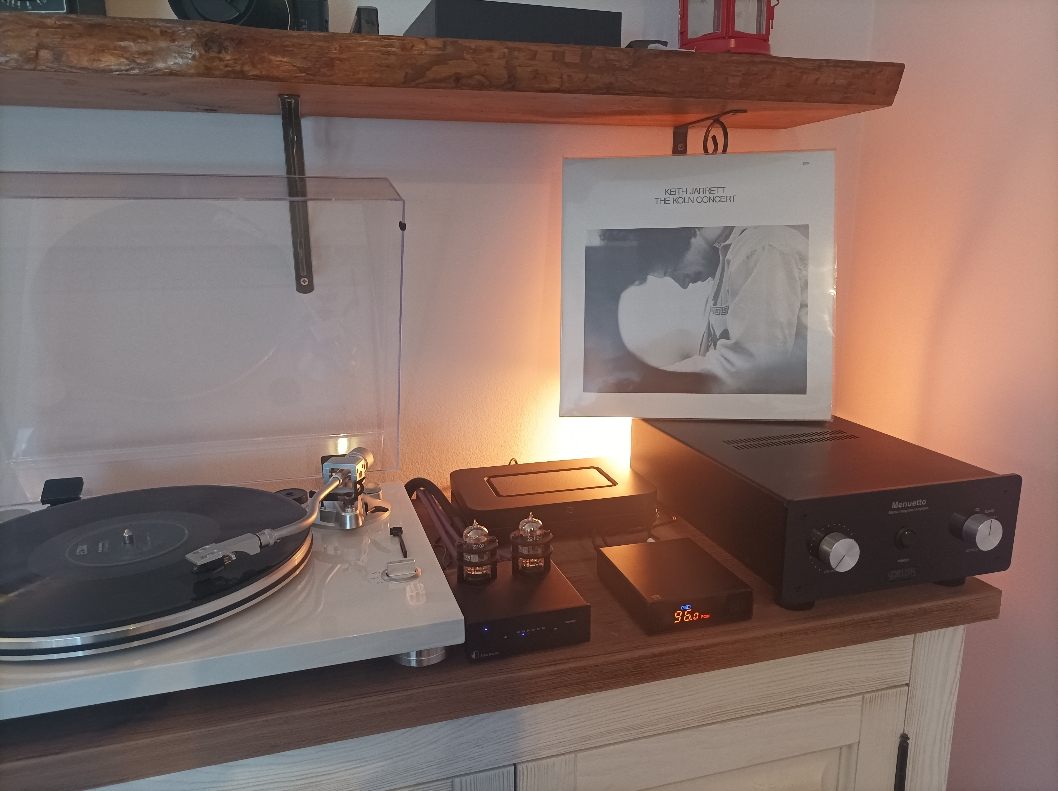

Dzień 2
Czyli w poszukiwaniu rozstrojonego fortepianu.
Keith Jarret The Köln Concert 1975. Koncert 29 Jarreta zorganizowała debiutująca w branży 17 latka! Właściciele sali dali mały rozstrojony fortepian, i tak powstał jeden z najlepszych koncertów Jarreta.
Odsłuch zarówno z płyty jak i z plików FLAC 24/96. Słuchałem na wszystkich filtrach i najbardziej optymalny jest F3. Słychać wybrzmiewanie przy zachowanej szczegółowej dynamice. Można rozróżnić uderzenia młoteczków w struny. Jęki i tupania Jarreta też są realistyczne. Scena ma głębię i szerokość. Ogólnie powyżej F4 traci się na szczegółowości tego instrumentu perkusyjnego jakim jest fortepian. F1 jak natywnie BS, F2 trochę lepiej ale brakuje głębi. Podobne odczucia miałem słuchając Helene Grimaud - Memory, oraz Bruce Liu - 18 Konkurs Szopenowski.

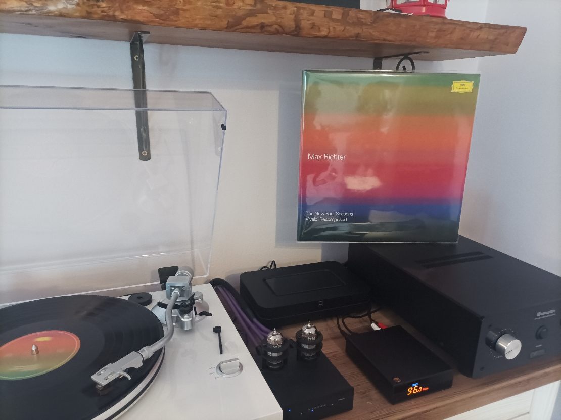

Dzień 3
No i za oknami, po styczniowej wiośnie mamy zimę. Nie pozostaje więc nic innego jak testować E30II Czteroma porami roku - Vivaldiego. Pliki FLAC 24/96. Max Richter - The New Four Seasons Vivaldi Recomposed. Muzyka na płycie analogowej jako wzorzec.
Poprzedni test to była solowa gra na fortepianie, później odsłuchiwałem Koncerty Paganiniego - skrzypce i altówki. Dzisiaj większy skład. Byłem ciekaw na jakim filtrze zagra dla mnie najlepiej. Ciężkie granie Józefa Skrzeka w masteringu rodem z PRL to F6, współczesny mastering na gęstych plikach dla mnie najlepszy jest na F3. W muzyce słychać trójwymiarową przestrzeń. Jest wyrazisty środek i zaakcentowane lecz nie podbite skraje pasma i nie jest to granie V. Od F4 do F6 traci się stopniowo szczegółowość. F1 to dalej tak jak BS, F2 trochę gorsze od F3. Cztery pory roku Vivaldiego słuchałem również w interpretacjach Les Musiciens De Saint Julien oraz UNAMAS String Sextet. Wnioski jak powyżej.
