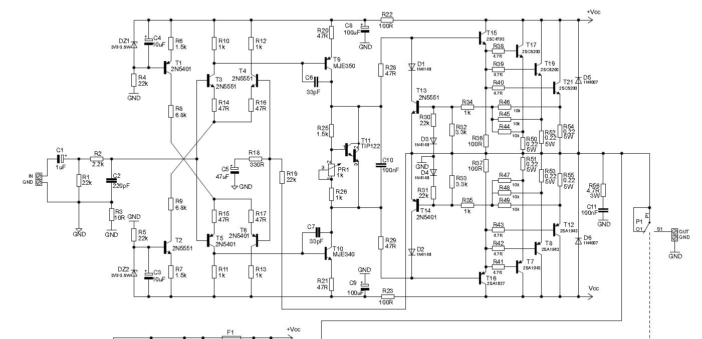

co zaś układu z ostatniego rysunku, ma jeden ohydny mankament, automatyka przeciwzwarciowa. dusi dynamike, wprowadza zniekształcenia, czyli psuje może nie genialny, bo napewno nie, ale poprawny układ stopnia mocy.. od bardzo dawna nie stosuje takiego rozwiązania. za to często stosuje bezpiecznik elektroniczny, który nie ma tych wad.
fidek fpa-10a service manual    wpiszcie w gogle te hasło i ściągnijcie schemat tego wzmacniacza, praktycznie to samo co poprzedni w tym wątku, tylko że fidek fpa 10  to nisza proaudio, i moim zdaniem lepsza konstrukcja , bo ma taką samą głębokość usz dla obu składowych, co wymusza integrator== DC servo wprawdzie fidek produkuje dla obu nisz, ale porównanie tych układów jest przykładem, że podstawowe konstrukcje dla obu nisz są praktycznie takie same

Silver...sound nie zaśmiecaj tego wątku. Schematy są podobne , a wzmacniacze grają inaczej , bo każdy aspekt ma wpływ na brzmienie. Od doboru elementów, przez punkty pracy po projekt pcb. I to wszystko Gryphon dopracował tak , że Callisto gra jak gra. SKYTEC też jest na tej topologii, a nie chce grać jak Gryphon. Callisto różni się już od par różnicowych , które pracują na 4 mA , a nie jak powszechnie ok. 1 mA....  itd.  Suma tych wszystkich zabiegów dała efekt.

wskazanie najbardziej prawdopodobnej, jednej z poważniejszych przyczynn różnic w pracy to niemerytoryczny wpis, fakt, większe znaczenia mają grubości ścieżek pcb gdzie płyną prądy1, lub 4 mA..
większy prąd lokuje się w bardziej liniowej charakterystyce tranzystorów z pary różnicowej+ wpływ pętli usz i efekt jest jaki jest, a na wpyw usz ma właśnie ten kondziołek.owpływie kondensatorów najwięcej wiedzą lampowcy..
W dniu 15.02.2023 o 08:42, arturp napisał:
Podobny ?
C5 powinien być bipolarny.
wystarczy, że dasz jak napisałem 2 x 100uf, np plusami do siebie, wtedy mas qwasi bipolarny, można poeksperymentować dając od 0,1uf,do lub kilka nf równolegle do tego dwójnika elektroliwów, to może mieć wpływ na wyższy zakres przenoszenia dawanie jakiegoś mkt, czy tej klasy niewiele zmieni na lepsze, a wbije w koszty
podałem tu link do schematu fideka, ujmij tranzystorów mocy, na tyle samo co na tym schemacie, i polecam, bo ma takie samo usz dla składowej stałej i zmiennej, i dc serwo miałem te wzmacniacze i są godne uwagi. koszty te same co powyżej, a z teoretycznego punktu widzenia jest ten fidek lepszy, choćby z powodu zastosowania kaskod we wzmacniaczu napięcia, i braku tego kondensatora o który pytasz
ponad to, układ ma topologie napięciową, stą podatność na wzbudzenia ponadakustycze, i wystarczy mały błąd w pcb, i będziesz musiał się ratować zwiększając te kondensatorki  teraz 33p na kilka nawet razy większe, a to zmienia faze i wzmocnienie wysokich częstotliwości.
