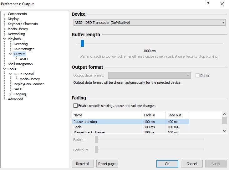

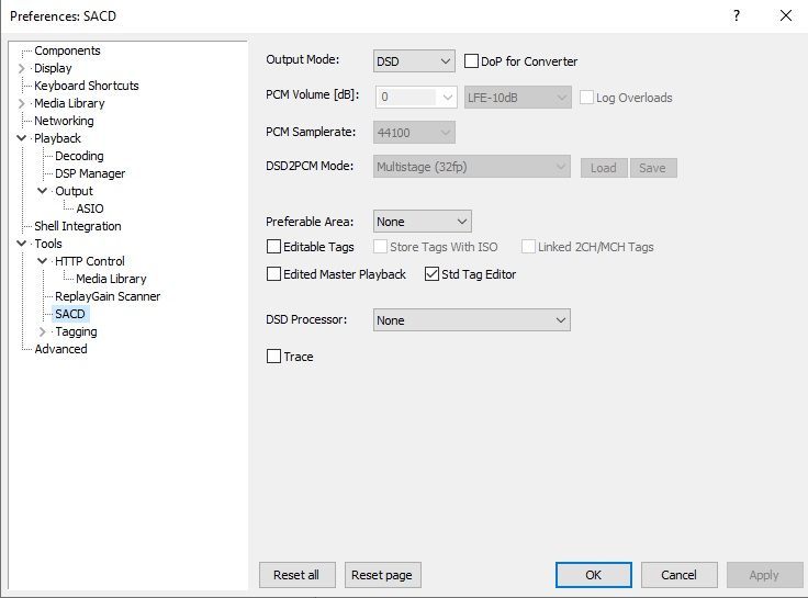

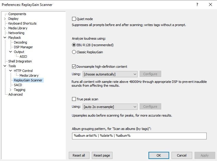

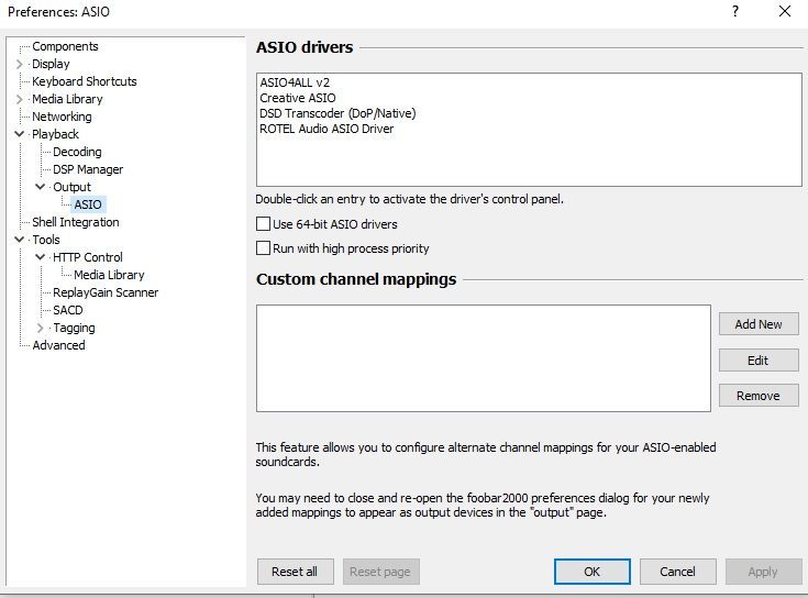

Poniżej moje ustawienia. Oceńcie proszę, czy wszystko jest pod bitperfect. Nie jestem mistrzem świata i jestem otwarty na podpowiedzi 🙂
Proponuję w ASIO drivers zaznaczyć "Run with realtime process priority".
ReplayGain Scanner odznaczyć "Downsample high-definition content".
Zaznaczyć "True peak scan". Using ustawić [auto 4x oversample]

Można też sprawdzić jakie są ustawienia DSD Transcoder. U mnie jest inaczej, z AsioProxy:
18 minut temu, Klimkr napisał:
Jeśli ma bć bitperfect to chyba trzeba Replay Gain wyłączyć?
Ja mam wyłączony do odtwarzania, ale wykorzystuję do pomiaru True Peak i LUFS.
