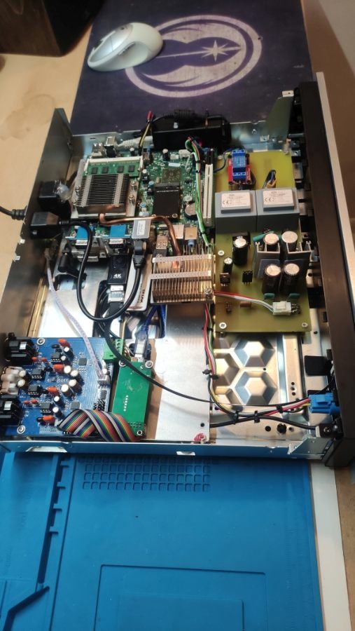

Witam, ponieważ tez wziąłem się za budowę streamera na bazie PC będę miał kilka pytań na które nie mogę znaleść odp, wszystko tylko pod malinę a ja ma fajnego asus vivoPC którego wpakowałem w obudowę po bluerayu po Arcamie i bardzo fajnie mi to działa. Chciałbym jednak położyć sobie do tego pilota i gdzieś doczytałem ze wystarczy dołożyć odbiornik podczerwieni i można zaprogramować każdego pilota co by było idealne jednak te rozwiązania są na maile a nic nie widzę czy na PC tez się tak da. Czy wystarczy kupić ir pod USB ? Jakies program do tego czy jest jakiś pługom do Volumio ? Jakby mnie ktoś jakos nakierował byłbym wdzięczny bardzo.

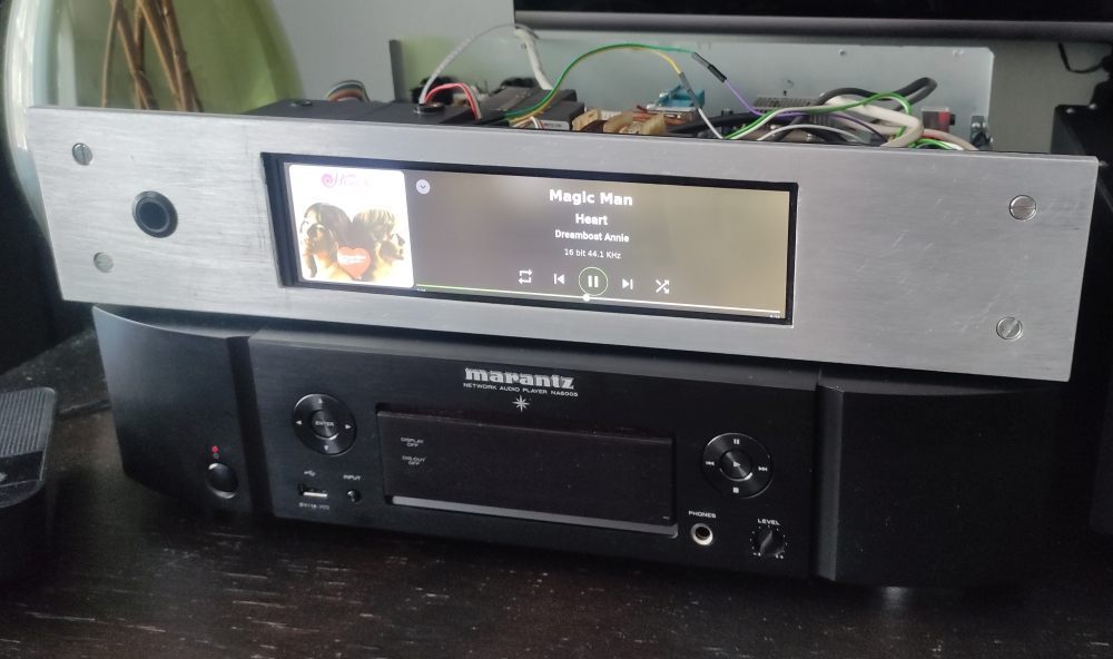

Mam pytanko czy Volumio jako system coś się różni między wersja na PC a wersja na malinę ? Pytam ponieważ zbudowałem streamer w oparciu o mały PC tak jak autor wątku i dziś mi przyszedł taki oto wyświetlacz
Zaloguj się, aby zobaczyć treść (możliwe logowanie za pomocą ) . Niestety zero obrazu na nim po hdmi mimo iż na ekranie telewizora jest on prawidłowy, przypuszczam że to kwestia ustawień rozdzielczości itp, znalazłem masę opisów jak to uruchomić ale wszystko pod malinę, czy pliki konfiguracyjne są analogicznie takie same na PC jak i na malinę ? Np. Doczytałem że min. muszę zainstalować plugin touch screen na Volumio ale nigdzie tego nie mogę znaleść, możliwe że ten plugin występuje tylko w wersji na malinę ? Na bank go nie ma z poziomu systemu i aplikacji tam dostępnych .

W dniu 25.02.2024 o 12:11, tdrozd napisał:
sharik wyswietlacz super ,psuja efekt troche te sruby na plaski.
Ladniej by wygladaly z takim samym lbem ale na imbus.
czy to taki LCD??
Wyświetlacz jest taki:
dotyk działa idealnie, w grafice trzeba było zmienić orientację
w pliku /opt/volumiokiosk.sh
trzeba dodać linijkę:
"xrandr -o 0"
zamiast 0 może być 1,2,3 zależy o jaki kąt obracamy.
Aby obrócić dotyk trzeba wyedytować plik którego nie ma. Trzeba go przekopiować do katalogu, który trzeba utworzyć:
"sudo mkdir /etc/X11/xorg.conf.d"
"sudo cp /usr/share/X11/xorg.conf.d/40-libinput.conf /etc/X11/xorg.conf.d/"
Wyedytować skopiowany plik:
"sudo nano /etc/X11/xorg.conf.d/40-libinput.conf"
Dodając wpis w części "touchscreen":
Option "CalibrationMatrix" "0 1 0 -1 0 1 0 0 1"
lub inne w zależności jaki obrót trzeba wykonać : 100010001 lub 0100-11001 lub 100-11001 lub 0-11100001......
Odnośnie śrub to będą imbusy i to czarne bo front idzie do proszku na czarno a wyświetlacz będzie wklejony bezpośrednio we front bez blaszanej ramki.

Gdyby nie mój przeklęty ekran też bym zmienił na roopie.Niestety oni nie wspierają a community też nie spieszy się że skórkami do 1920/480.
czy to taki LCD??
Można to rozwiązać przez naklejenie wyciętego frontu na już istniejący.Ja tak zrobiłem i wygląda bardzo dobrze.
Ja mam czarną plexi i po ponad roku użytkowania nie ma z nią problemów typu rysy.Do tego przyciski w czarnym kolorze wtapiają się w tą plexi że prawie ich nie widać tylko podświetlenie zostaje.
